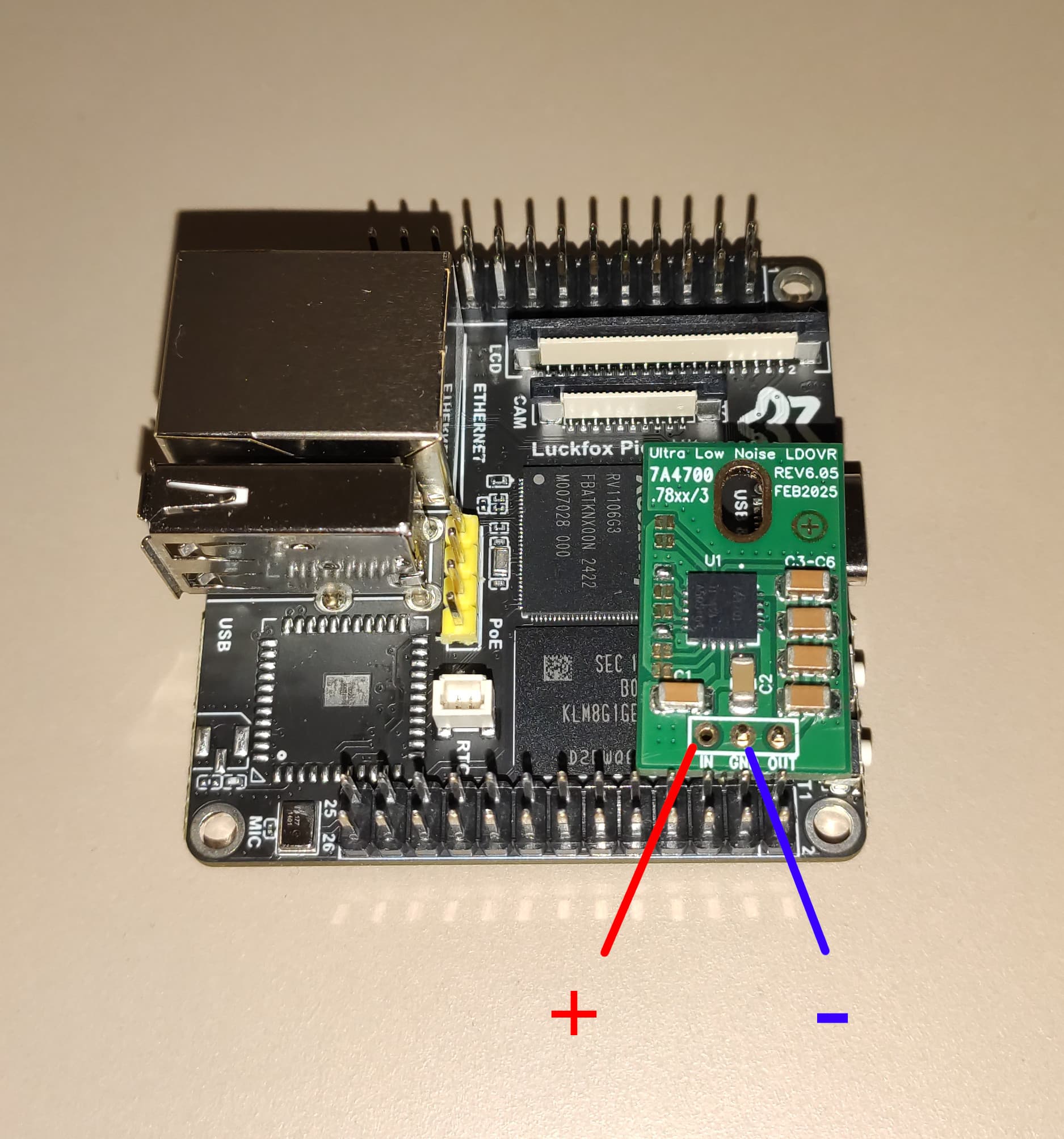

Слушаю Макса от импульсника, но хочется послушать Ультру. Вот и решил собрать нового лисенка. Пришли деталюшки и хочу обеспечить чистое питание для нового лиса.
Подскажите, пжл, есть ли смысл сажать перед платой стабилизатора кондёр на “+” и “-”, как на фото?
Перед стабом можно
Я бы поставил полимер на 38 и 39 пин, безотносительно того, куда подаете питание, на 39 или 40-ой пин. Собственно я и поставил так.
Насчет работы с 316-м иксмосом - все работает, у меня Topping E70V на нем, работает и с полутраметровым юсб кабелем и с полметровым.
А почему 38 и 39 в любом случае?
Потому что между 39-м и 40-м установлен диод.
Те если я ставлю кондер между 38 и 40 ?
