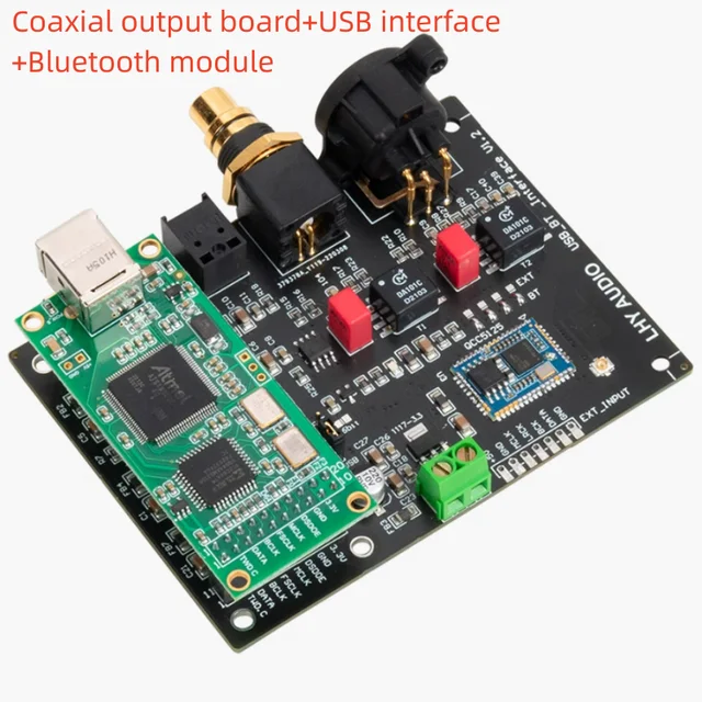

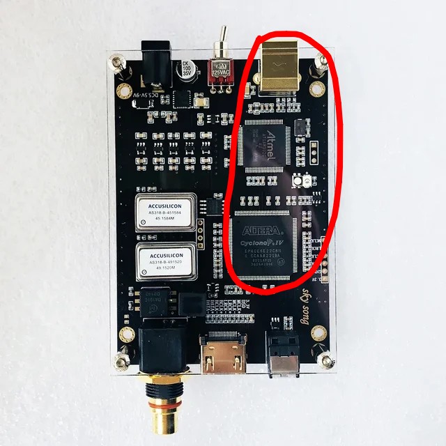

Есои вы мне, то не понимвю вас, это же usb интерфейс?
На третьем фото вы показываете именно usb интерфейс

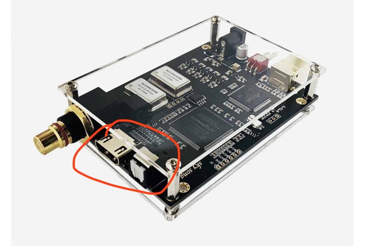

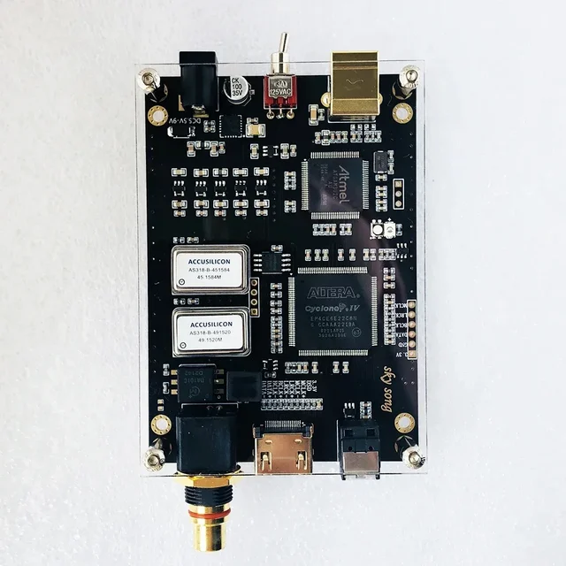

Там в каждой плате все интерфейсы, в третьей есть i2s to hdmi. Я написал, что использую i2s.
А вот называется Amanero
понял вас, но в моём случае интересно только как плата i2s to hdmi. На моём цапе есть i2s плата, и в теории макс можно подключить к ней напрямую, но не рискую попробовать. Поэтому хотел бы более качественную плату i2s to hdmi купить. Не знаю, поможет ли наличие двух клоков, когда я использую только dsd
Тогда у вас и так белая плата I2S-HDMI “солидная”. Там сложно что то испортить.
Тем более, что выход I2S на этом SkySong скажем так, очень своеобразный)
А звучит она очень неплохо, несмотря на то, что Аманеро.
