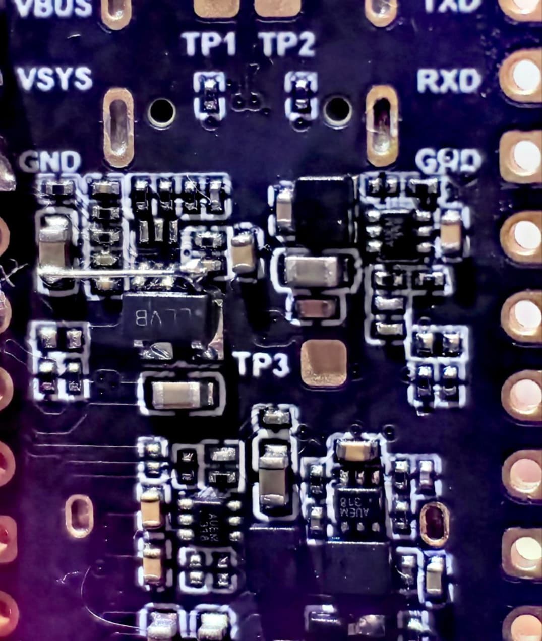

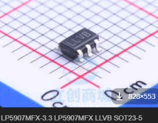

замена DC-DC 3V3 на LDO типа
на этой линии сидят i2s out + pll
15 лайков
А на звук влияние есть?

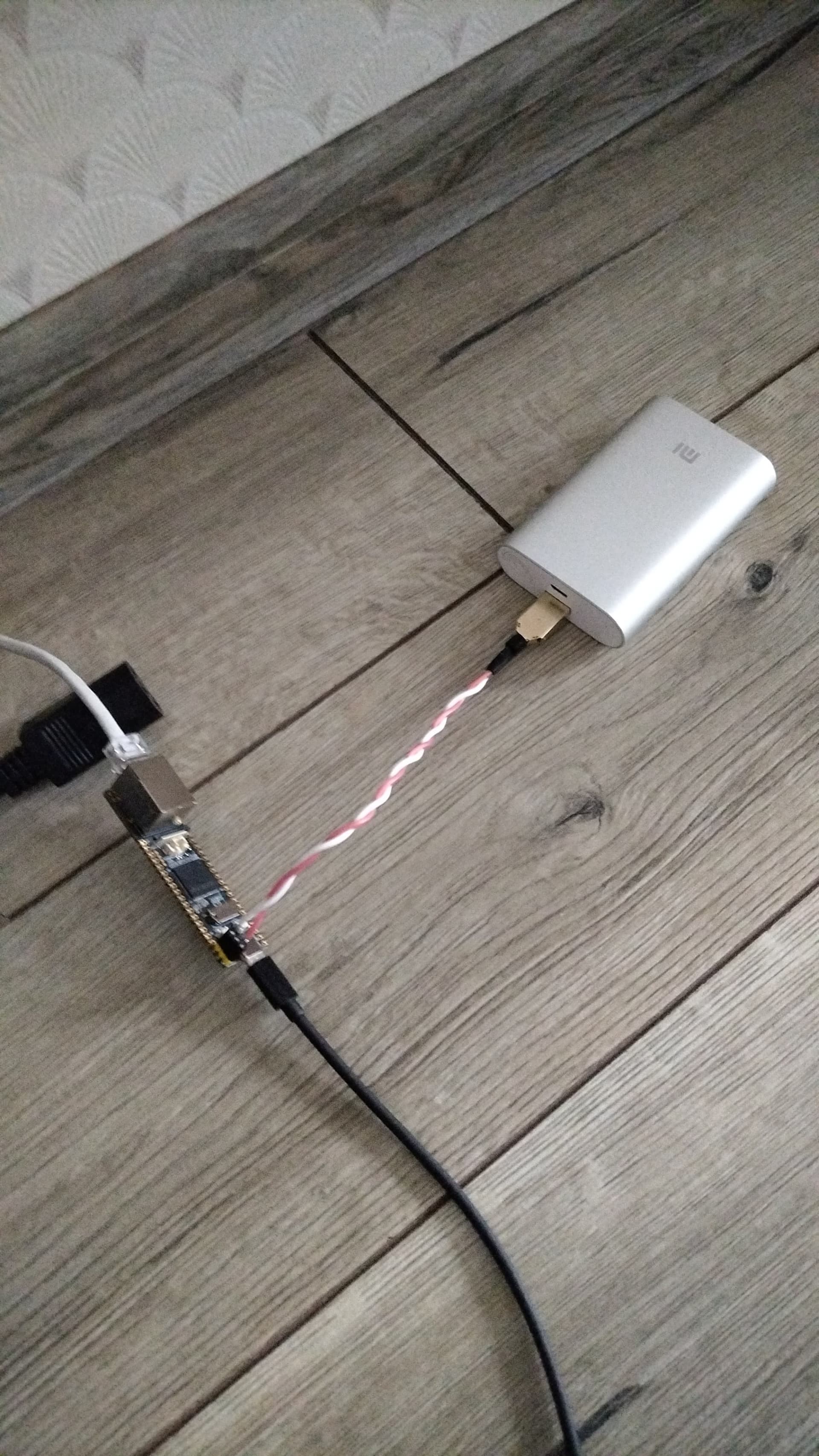

Я не знаю что за хня у меня происходит в связке “лис - USB - Mojo2”, но что явно неисправно и дело уже даже не в кабелях USB, как я писал раньше. Например, на первых прошивках двухглавый кабель Type-C 2.0 работал с Mojo2, но с явными хрипами, почему-то тогда это решалось если добавить два переходника, другой кабель через переходник Type-C - A работал нормально.
Затем кроме прошивки ничего не менялось, но на бэте 0.1 хрипы сперва пропали, потом появились опять. Я даже провел такой эксперимент - лиса запитал от повербанка, чтоб отвязаться от розетки (Mojo2 на акб), но хрипы не ушли, а если рукой прикоснуться к металлическому корпусу повербанка или к самому лису, то пропадали полностью.
Теперь и это не помогает а вчера вообще заметил, что там не только хрипы, но и скорость воспроизведения то быстрее, то медленнее, короче, сломалось окончательно) Вот такие барабашки. Второй лис на подходе, как приедет проверю с ним, может у этого с землёй косяк где-то.
