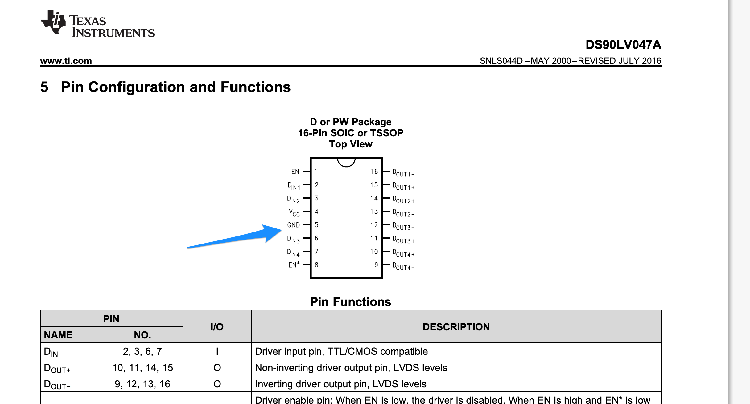

5 -я нога
просто, когда питание подано или во время воспроизведения?
и 5-я нога - вроде как земля(
судя по документу на чип-и-дип
на микросхеме просто после подачи питания проверьте.1,4- ноги 3.3 вольта,5,8- ноги земля. Если это есть надо каналы проверять.

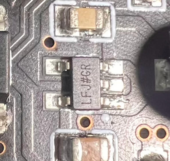

Имелась ввиду скорее всего 5я нога стабилизатора.
какая из них 5-я?
прошу прощения, я же чайник в этих вопросах)
слева внизу.
5-я нога на стабилизаторе, а не на чипе LVDS
3.57 после подачи питания на 5-й ноге стаба
а Вы когда перекомпановкой занимались провода от “Лисы” отпаивали? часом 14 и 15 местами не перепутали?
ну, можно списать на сильную неточность измерительного прибора, если входные 5 вольт он намеряет более 5,5 вольт. а если там ровно 5 вольт, то стабу капец
не отпаивал, не перепутал
на входе 5,13в… на прибор не жалуюсь, показывает верно

LDO я бы превентивно заменил, неизвестно что там китайцы ставят. И между 4 и 5 прямо на ноги поставил бы керамику x7r какая влезет, 0402 скорее всего на максимальную емкость. Как вариант:
И тоже самое на приемнике.
0402 неопытному человеку? Ну ну..
без контроля осликом это не надо делать.
вот именно))))) тем более - пятнеццо, палец себе куда-нить припаяю щас)
Попросить это сделать опытного, вариант? В любой мастерской по ремонту мобильников сделают за минуту.
