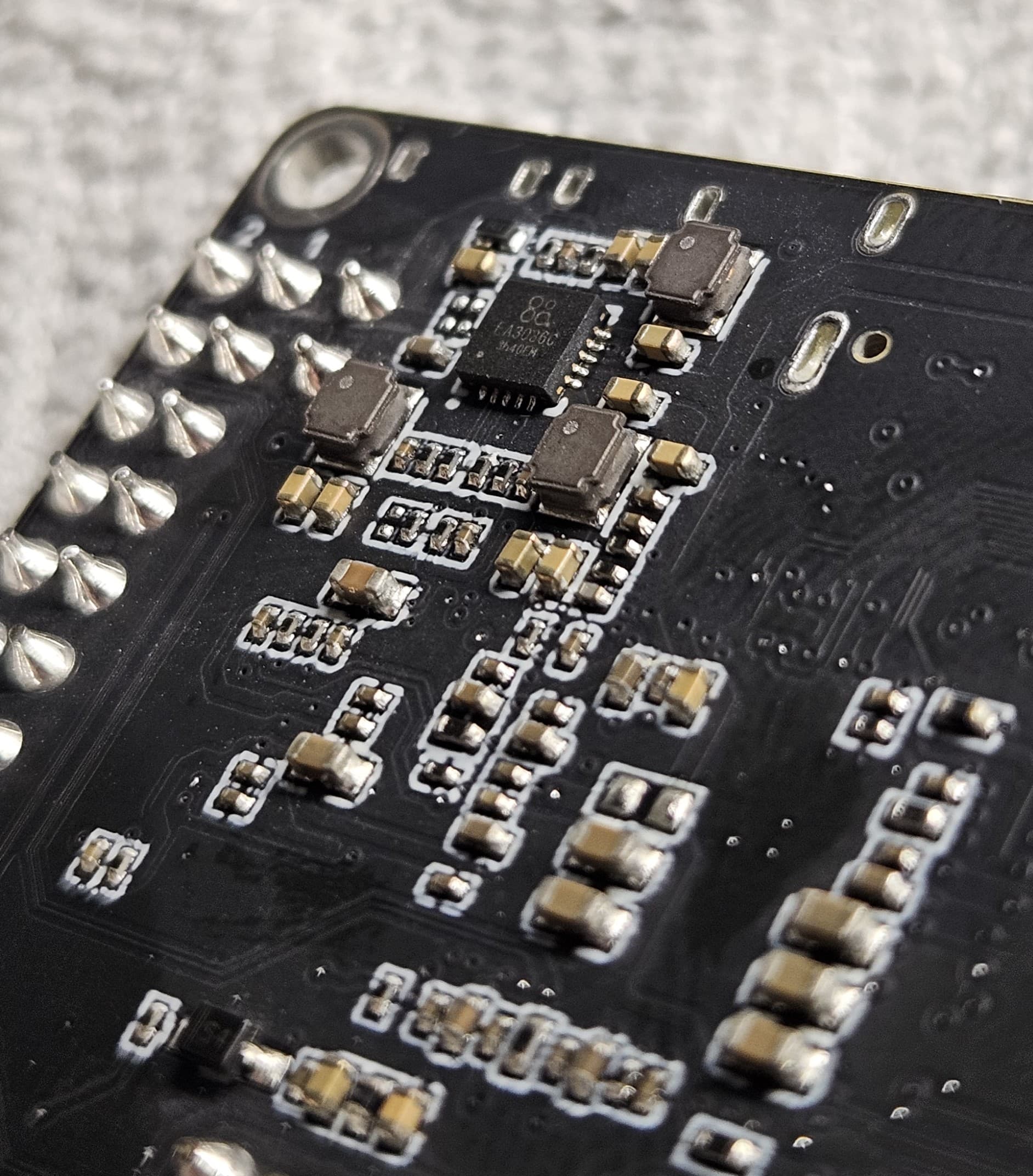

Надо взять мелкоскоп и выяснить какие там конкретно dc-dc на конкретном max. И смотреть по докам что они могут, в каком режиме оно будет на 4.1, в том числе. Не всем бывает хорошо на голодном пайке.
Ultra заточена под li-on, она может быть лучше подойдет. Ближе к началу темы фотал что там стоит.

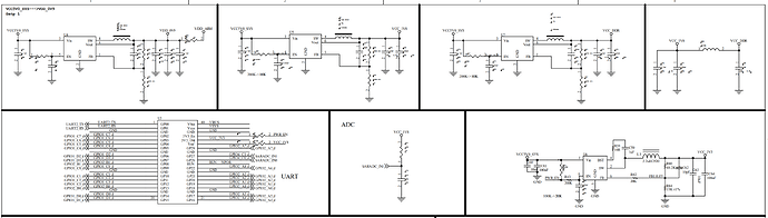

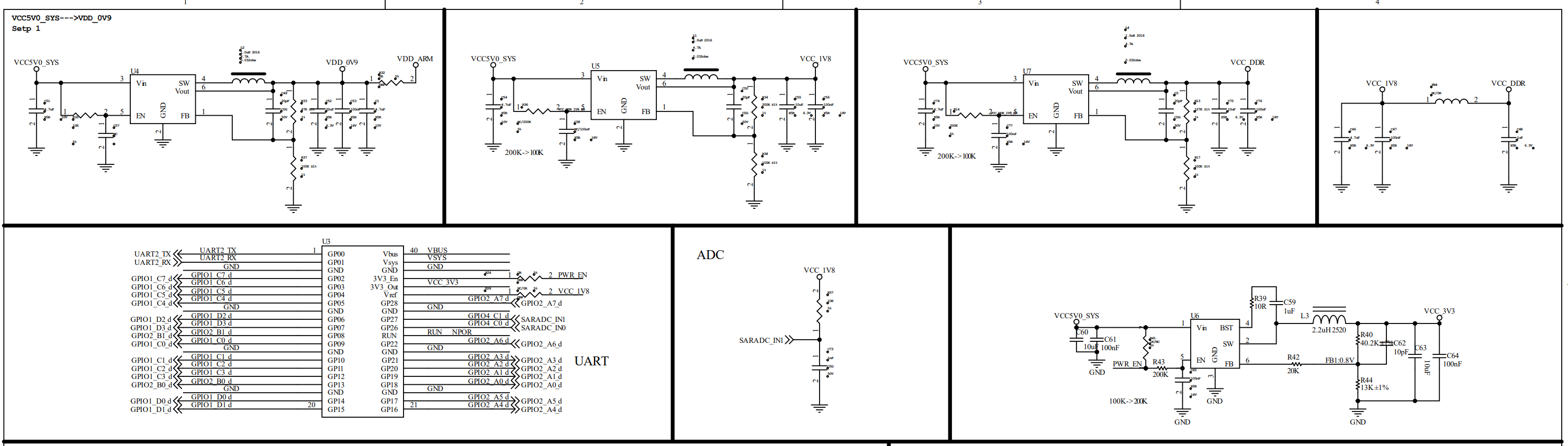

Это как раз про питание Ultra:
У меня MAX питается от одного пальчика 18650 напрямую на 5в ножку и на ножку 3,3в(I2S) подключен линейный стабизатор 3в от этого акумулятора. Все выключается при 3в акумулятора. Потребление попробую померять
3,3в хватает для питания 5в линии, когда подключаете по I2S. Все стабилизаторы на плате от 5в делают 1,8в и 0,9в поэтому им легко хватает 3в. А 3,3в у вас свои
У вас USB, раз не отключили 5В линию?
Изначально на 5в лиии висят все внутренние стабилизаторы(схема выше) 3,3в, 1,8в, 0,9в. 3,3в внутренний стаб вы отключаете и подаете свои 3,3в на линию 3,3в и тогда для остальных стабилизаторов достаточно тоже ваших 3,3в, но так как они висят на линии 5в то вы подаете 3,3 на эту линию и все работает. В дата шите на процесор написано что на линии питания 3,3в может быть 3,3в или 1,8в. Проц работает а вы выбираете напряжение которое надо перифирии, которая подключена на соответствующие выходы (I2S). Я использую подключение и по I2S и по USB(периодически ). Все нормально работает 3,3-3в (только кабель USB короткий)
