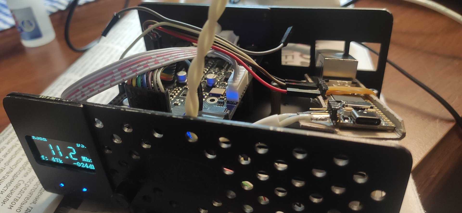

Спасибо, Павел. Ваше мнение для меня важно. Приставку делал под твик Vit_S для доп. RCA. Место есть, сделать два окна под Lan и юсб. Вопрос только с питанием, если взять его с юсб к11 на пины фокса, как такой вариант.
Всё это планы, посещают мою голову.

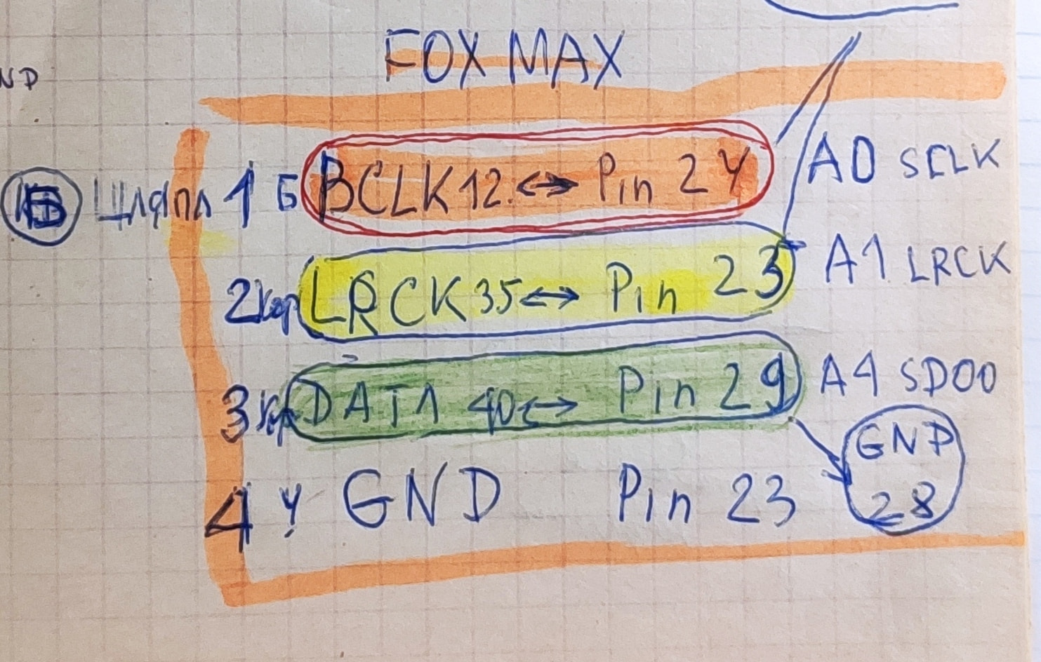

Виктор, а куда подключились на шляпке? У меня три разных от Ustars валяется, приходится ради них две лишние Малинки держать в хозяйстве.
Андрей,привет. У меня так:

Потерял конечную цель. Если есть К11, что мешает прицепить его к Фоксу по USB?
Виталий, да он у меня подключён и так. Но вот хотел его перенести на ночь в спальню с наушниками…
К11, Фокс в коробочке, два блока питания с проводами… и передумал. Утром назад нести. Вот и подумал засунуть его в К11, и второй ЛБП не таскать.
