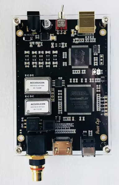

ЗЫ: не подскажете, клоки там впаяны или съемные?
Генераторы.
Пайка.
AS318 не самые модные генераторы, надо слушать, возможно лисий PLL переиграет их. Если перепаять гены на какой-нибудь musetec, то будет, имхо, интереснее.
