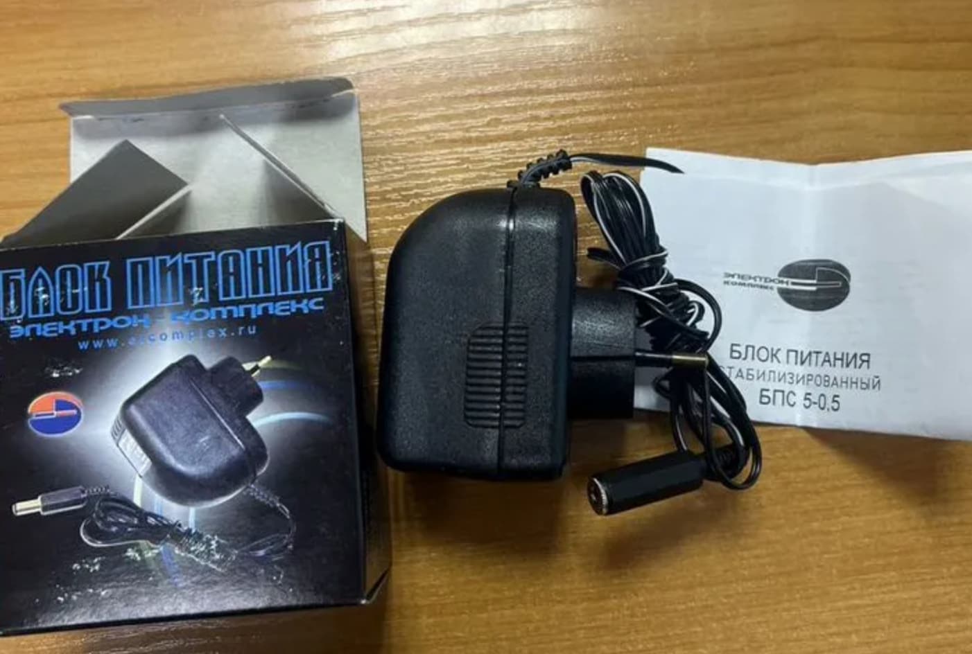

А что посоветуете? Есть в хозяйстве БПС 5-0,5 Электрон комплекс с трасформатором внутри…

Внутри трехногий стаб типа 1085 и исключительно поганый АС шнур. И да, никаких заявленных для 5 вольт 1,6 ампер там нет, максимум 0,9 ампера, при этом греется все это как утюг (а что вы хотели от трансформатора 8ВА).

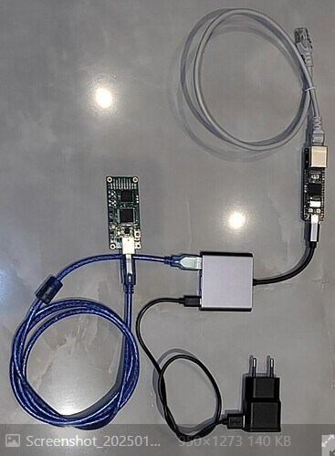

Попробуйте вот так:
Вообще не нужно паять.

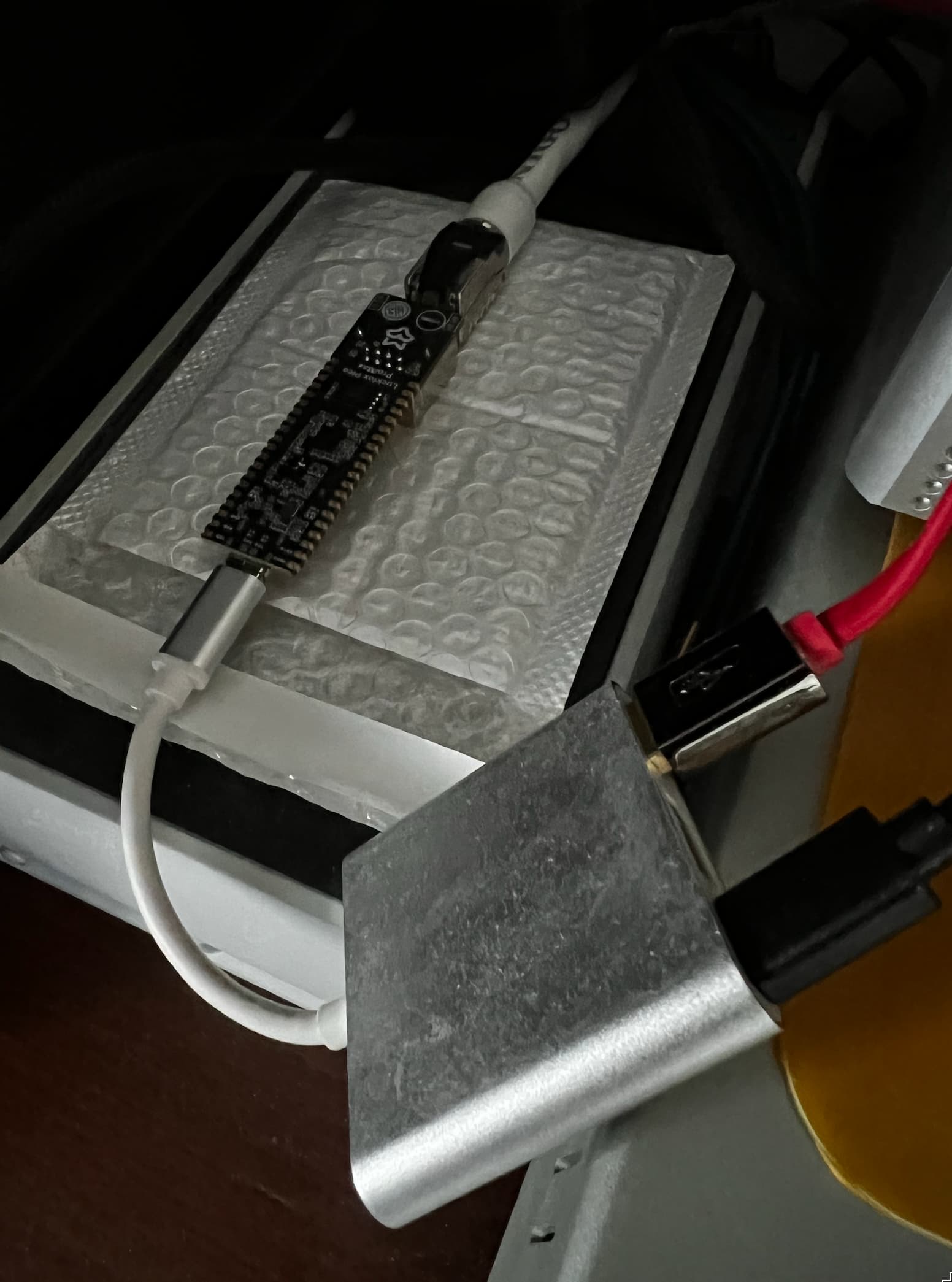

Спасибо, так и сделал. Работает, но Тинкера с ЛБП от Auralic на внешний вход не побеждает((( По басу в первую очередь. Вот и думаю, м.б. в питании дело
Конечно в питании - дождитесь готовых модульных решений. Уже скоро)))
ОТЛИЧНО! Вот это обнадеживает. И корпус будет, надеюсь?
А то пока так висит…
Принял, спасибо. Ждем готового модуля… и корпус)
