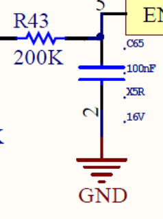

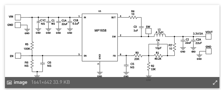

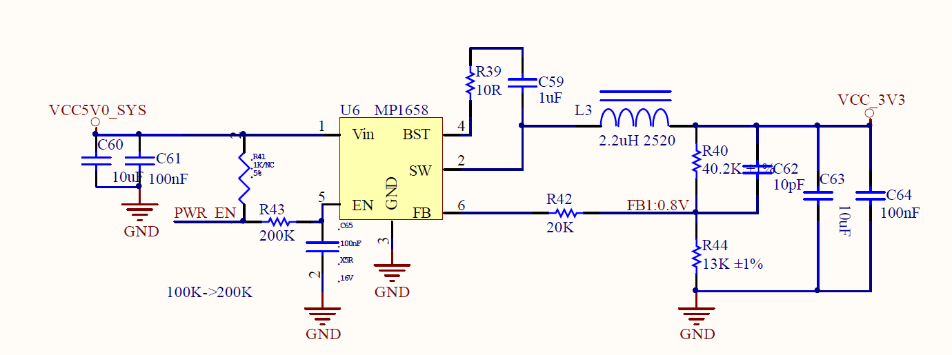

Это включение в “Максе”:

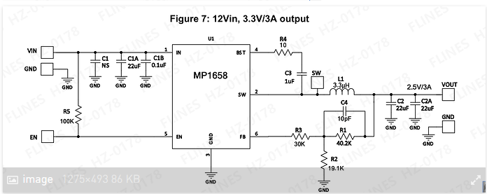

Это даташитное:
Обратите внимание, что китайцы из Лакфокса сначала поставили R43 = 100K, а потом заменили на 200К - видимо работало не стабильно.
А не стабильно, потому что этот EN может работать либо по схеме выше (это если питающее напряжение не превышает 6 вольт), либо по ниже приведенной схеме - если превышает 6 вольт.
В любом случае подтягивающий резистор в 1К неуместен по номиналу - см. внутреннюю организацию входа EN:
Это всё совершенно замечательно, можно когда будет время, поговорить об этом но меня интересует сейчас ровно один вопрос - отключится или этот преобразователь если я повешу резистор в 100 Ом между пином EN и массой. Даже не то, чтобы интересует на данном этапе - у меня есть основания полагать, что отключится, и планирую это проверить при случае просто экспериментально, - через какое-то время я это сделаю.
На всякий случай я довольно взрослый мальчик, и те вопросы, которые меня интересуют, обычно задаю явно (также как и темы к дискуссии).
Т.к. моделировать некогда, а в даташите нет конфигурации с подтягивающим резистором 1К, могу только предположить, что определенная вероятность, что заработает есть. Но более вероятно, что EN будет “дребезжать”, что эквивалентно “не заработает”.

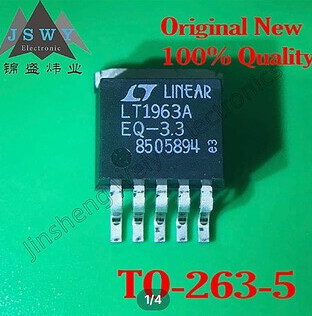

Вот такой пойдёт? https://aliexpress.ru/item/1005005887238866.html?sku_id=12000034711923625
Настоящая LT1963A выглядит так:
Спасибо, ссылочкой пделитесь ?
Вам нужен готовый модуль или чип стаба?
Готовый модуль
Уже давал:
Мне не удалось найти на Ali готовых изделий на LT1963A, которые хотя бы визуально похожи на настоящие ((

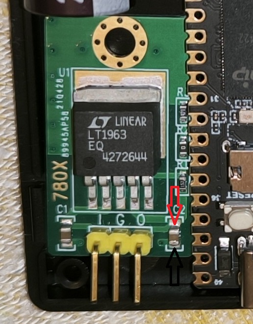

Виктор, я бы не стал искать в этом стабе какое то откровение, чуть получше кренки, ldo и собственно все преимущества заканчиваются. И соответственно прилагать усилия к его поискам. Просто он у меня есть с раньшего времени, а геометрия платки весьма подходит для “линии питания минимальной длины”, по стрелкам от конденсатора двумя перемычками вытянуть на плату Лиса питание.
Насчет подлинности того, что по Вашей ссылке Владимир уже отписал, что скорее всего палево.
