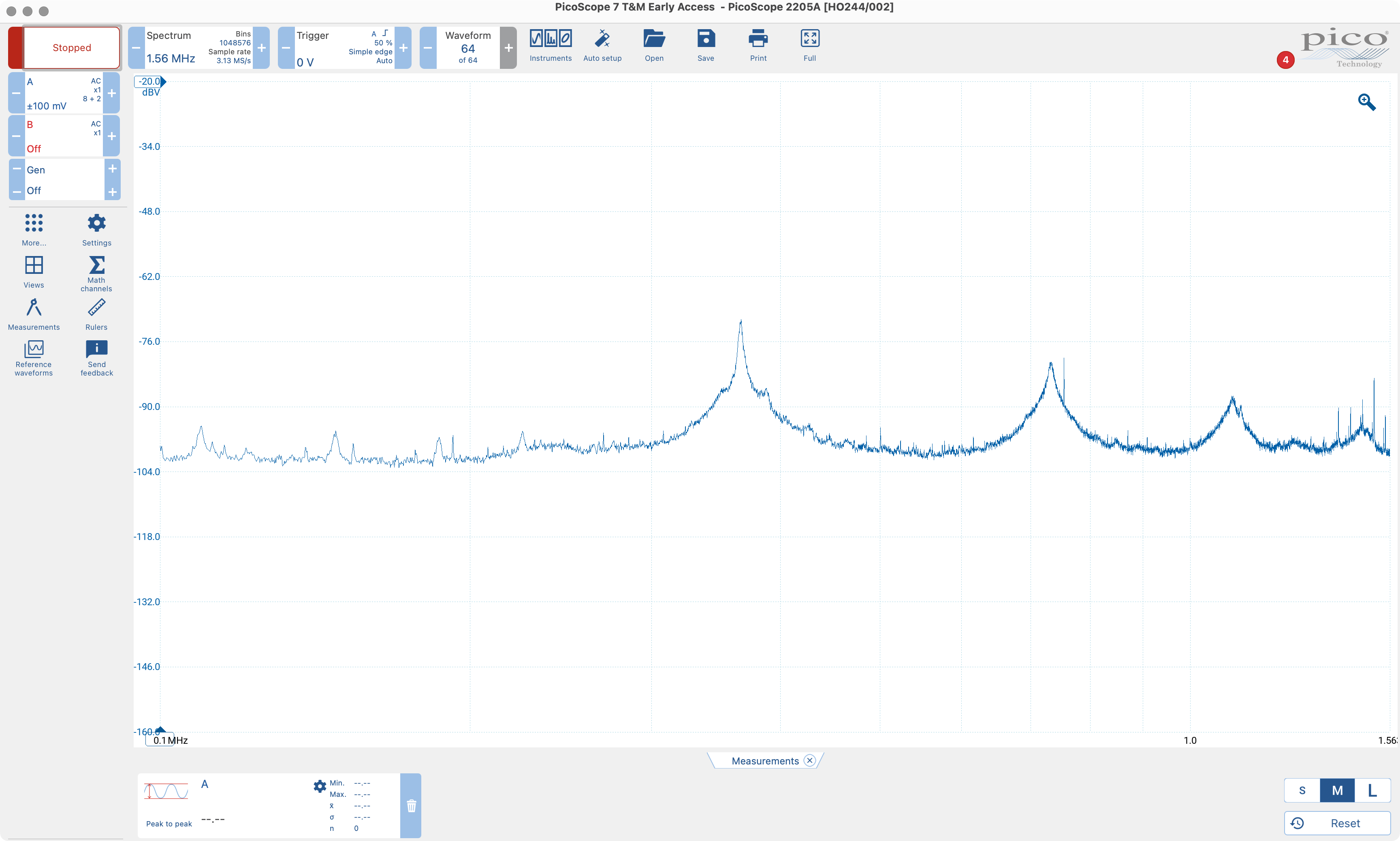

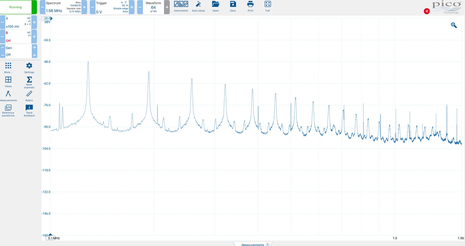

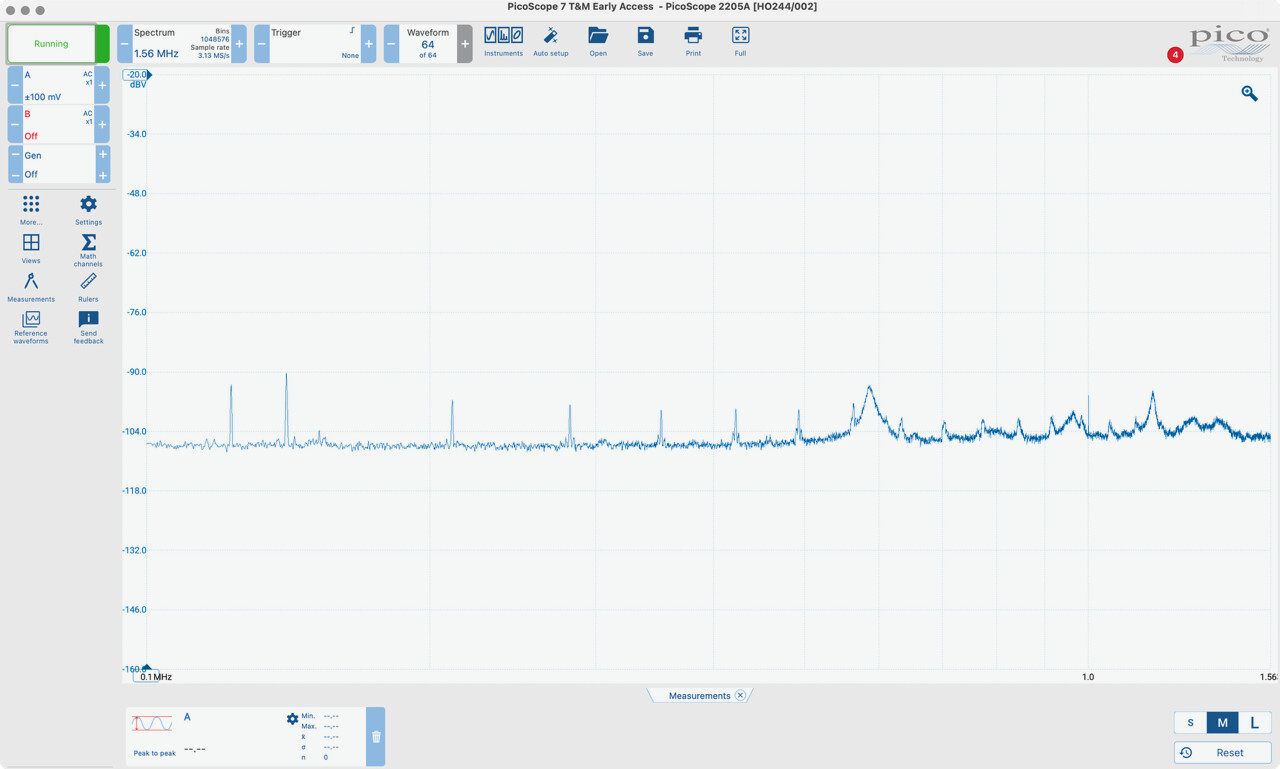

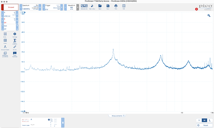

Получите
Макс в линии 3.3:
Ультра в линии 3.3:
А не пробовали снять такую же картинку с Макса, отключив DC-DC через его EN пин, и подав чистое питание на 3V3?
Конечно пробовал.) только не отключив, а сдув
Спасибо. Очень неплохо. То есть какой-нибудь TPS7A2033 на переходной плате будет очень даже в кассу. Интересно бы посмотреть ещё при отключённом (но не сдутом) DC-DC (надеюсь, что будет не сильно хуже), для тех, у кого и фена-то нет
