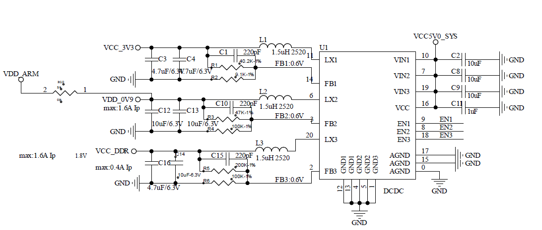

То что справа запараллелено с желтым разъемом, а желтый ближе всех к чипу менеджмента питания
Оно как бы из коробки может работать с LiON батарейкой :slight_smile:
*2.7V to 5.5V Input Voltage Range

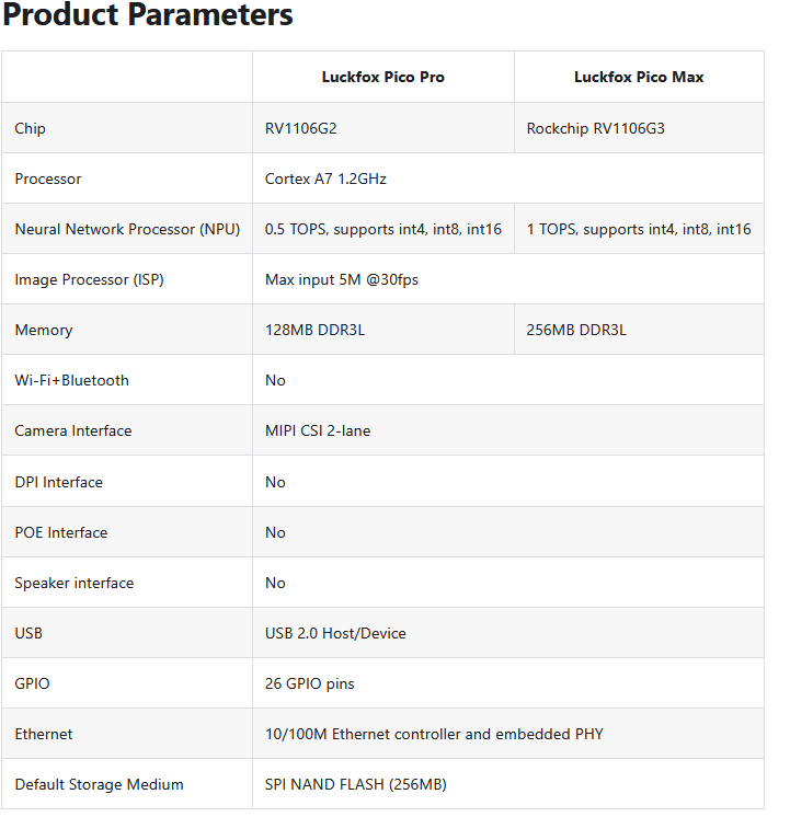

Не брезгуют, а поступают разумно - ни wifi, ни BT в прошивке работать не будут)))

А я другого не пойму, какой блютус с вайфаем мы обсуждаем “за и против”, если на Pico Max его просто нет? Ну нету его и все тут.
Мы обсуждаем bt/wifi на Ультре

Внимательно читаю, но еще внимательнее читаю название топика, поэтому удивляюсь полету мыслей про вай-фай на ультре. И если уж про ультру вчера вспомнили, и даже фото pmic’а выложили чуть выше, то вопрос интереснее возник - а насколько этот pmic умный? Если в Максе можно отшибить внутренний dc-dc на линию 3,3 вольта, подать чистое внешнее питание и вроде бы это будет хорошо для звука, то получиться ли такой же маневр в ультре? 3,3 вольта у нее идут как раз с pmic
