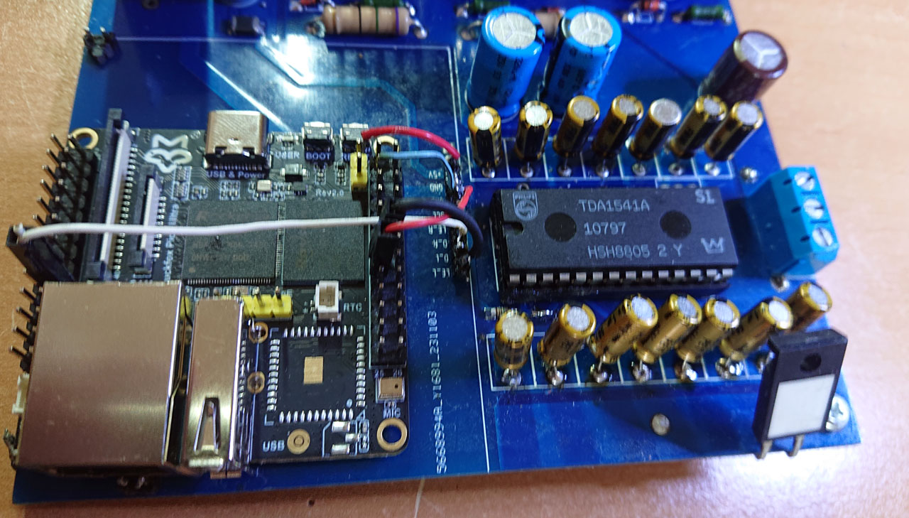

Планы меняются. Скорее всего будет на одном чипе.
Спасибо за консультацию, соединил ULTRA по i2s TDA1541 без посредников.
Прекрасно всё работает:

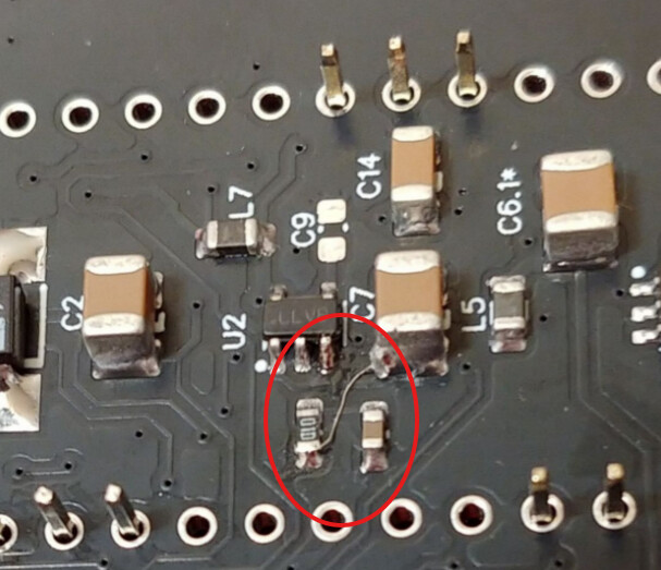

В платах обнаружился косяк - при трассировке потеряна одна дорожка.

  1. Ошибка устраняется небольшой перемычкой как здесь на фото
    Толщина её неважна, так как это - пропавшие пять вольт на цепь задержки и потом - на вход Enable стабилизатора. На приведённом фото применен LP5907, поэтому C9 не нужен и не запаян.
  2. Я собрал одну плату, и вчера вечером её проверил наш коллега, всё прекрасно работает.
