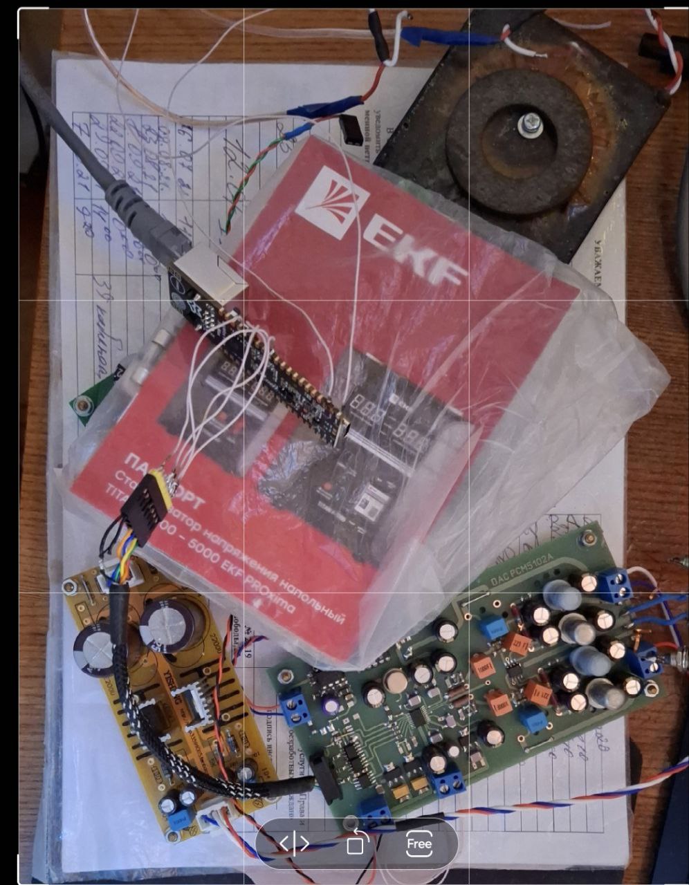

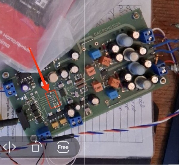

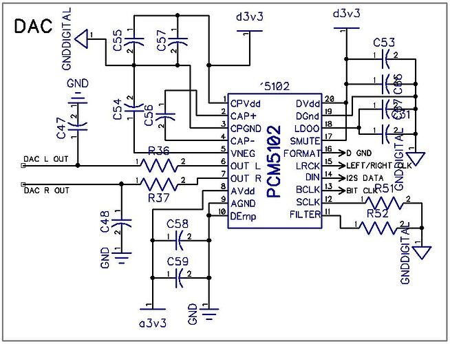

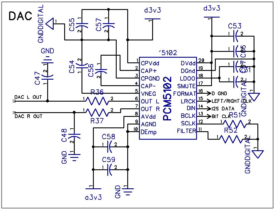

Запустил 5102 sclk у него была закорочена на землю , заиграло в режиме pll !
По звуку так скажу есть ‘легкая волосатость’ так безметяжно как 1543 не играет , видать встроеные цифровые фильтры ну как бы немного не то. , по динамике конечно очень хорошо , и германий на выходе не очень помог !
Судя по картинке монтажа слушаете “голый джиттер”. И его же оцениваете в части звука.
А почему можете сказать ?
Читайте тему. Сто пятнадцать раз писал..
Из за длины проводов я так понял ?
что мешает подпаять лисенка максимально короткими проводами в это место?
Я правильно понял, что три восьминогих чипа на линиях BCK, SDI, LRCK перед PCM5102 - это гальваноразвязка?
Может и вправду тогда предложение Виктора подпаяться после этих чипов к резисторам будет предпочтительней.
Хорошая идея , но сейчас он через изоляторы идёт то же не плохо !

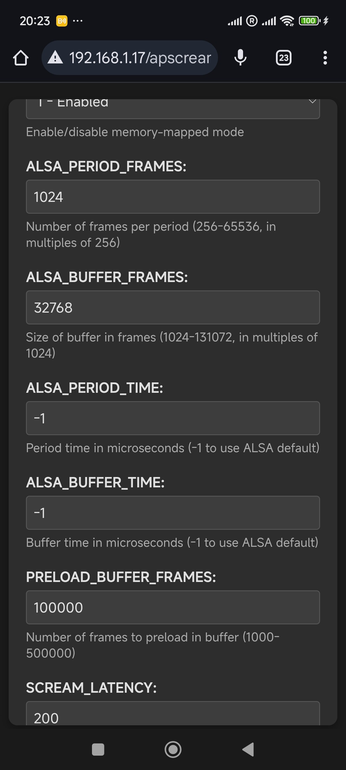

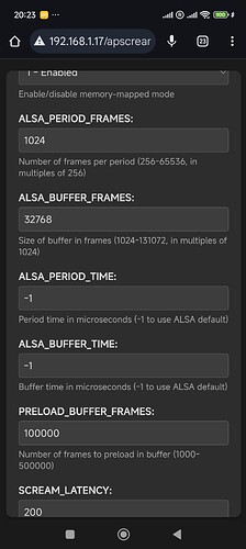

Слушаю через АР сервер и APScream
Постоянно отваливается, если передернуть в прошивке ввход или на i2s, то продолжает играть. Может в настройках на Мах чтото не то?
Посмотрел еще раз, вроде сервер был с ограничением по энергосбережению на смартфоне, может это и препятствовало.
