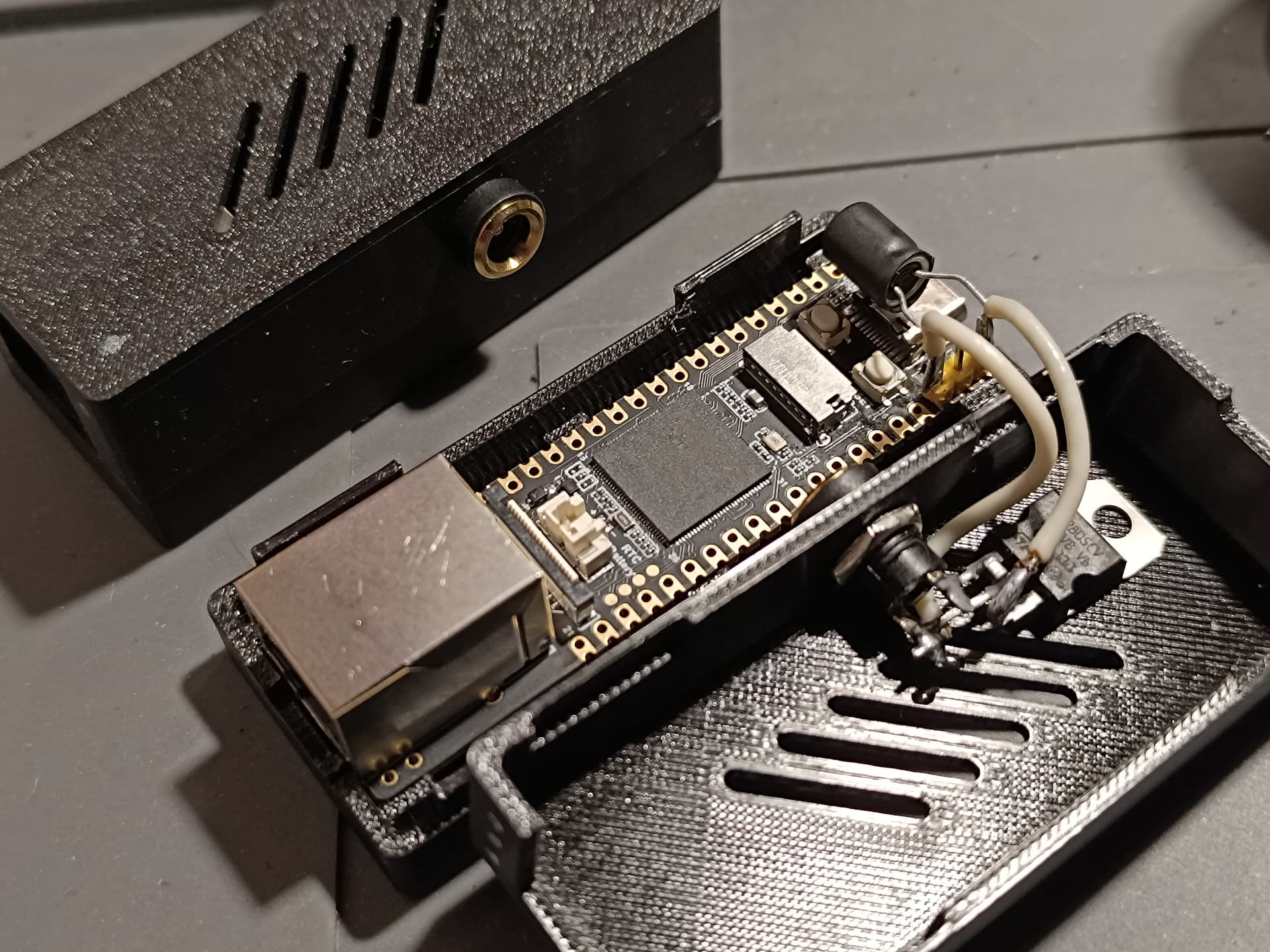

Граждане ! Вы ЧО творите … Пинзионэр только с советских деталей спрыгнул, думал бога за бороду ухватил , меж ножек стаба сороковаттным паяльником керамику запаял ! А они столы подогревательные , фены …

Корпус тот что на Авито продается?

Места хватает вроде в корпусе, на вход стаба добавьте электролит, хотя бы пару сотен микрофарад, удобно прямо на выводы разъема питания.
