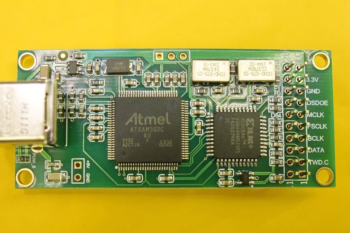

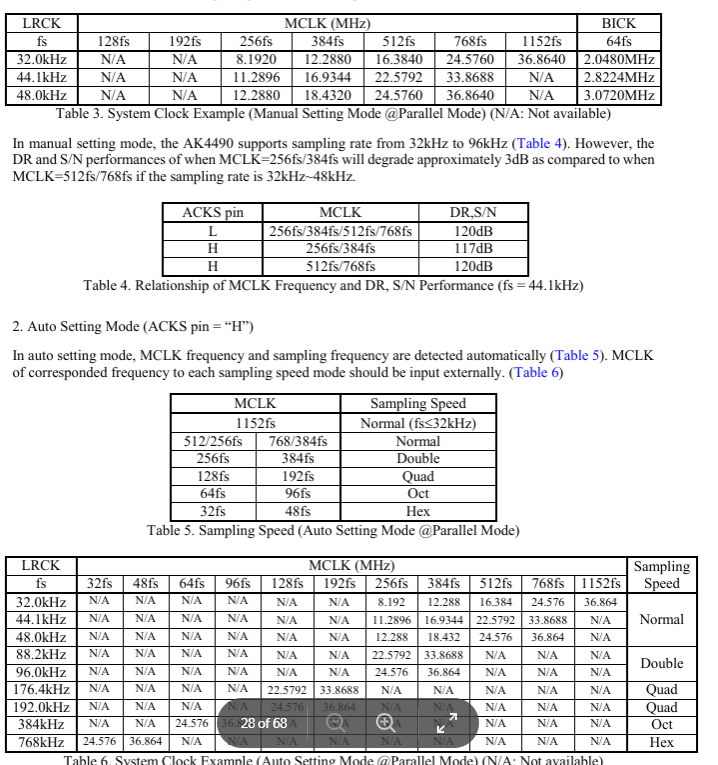

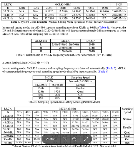

Пытаюсь разбираться с тем какие клоки для аманеро платы под лисенка, нашел в даташите на цап (ak4490) таблицу:
Подозреваю что 1024fs мой цап не умеет и надо брать клоки из расчета на 512fs, верно?
А Лисенок умеет выдавать на 512fs ?

Моя задача соединить цап на ак4490 и лисенка через плату-адаптер под аманеро, на которую нужно выбрать клоки под сетки 44.1 и 48.
Кто-то может подсказать какие частоты клоков нужны ?
Ставьте 22/24
Этот подход не годится.
Понял)
22,5792/24,5760 то есть, верно?

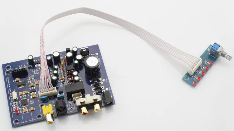

Цап такой:
На аманеро кстати как раз такие же стоят (22,5792/24,5760 )

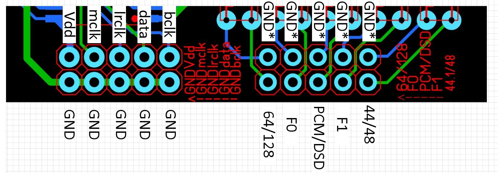

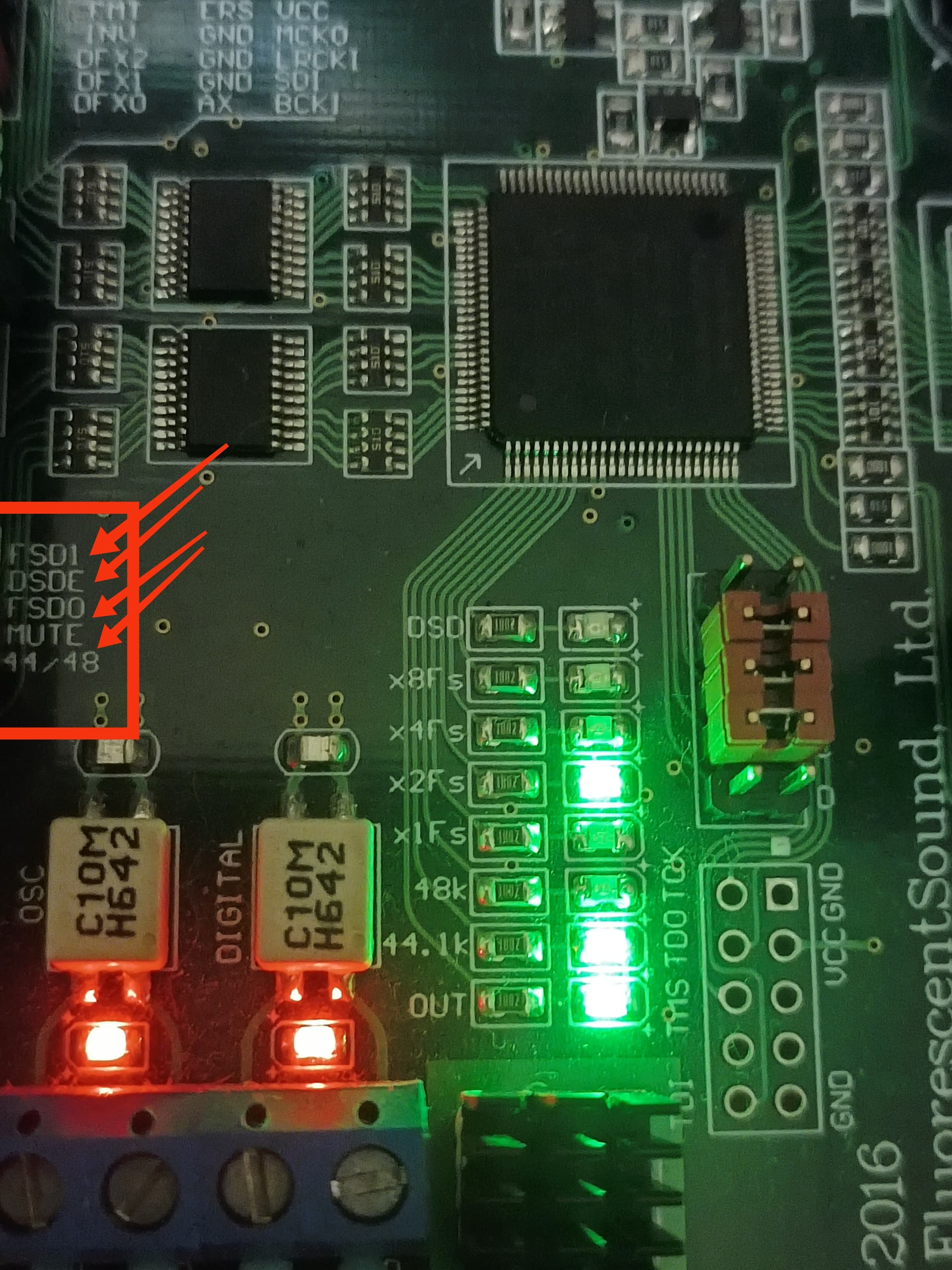

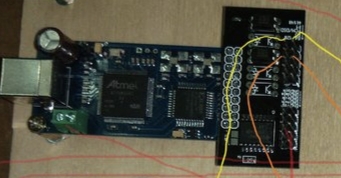

У моего цап на 4490 под Аманеру выведено так. Можно полноценно с платой-переходником подружить?
GND* - это не земля, а эмиттеры оптопар
разъем 20пин как на аманеро
А вы как думаете?
На картинке такого не видно.
Это, конечно, совсем не под Amanero, а под Bolero v.2
Скорее всего, можно, но с моим переходником формата AH-TX. См. распиновку указанных разъемов вот здесь Высококачественный ЦАП AH-D6.1 на AK4493 / AK4490, премиальная версия AH-D6 — audiohobby.ru и, со стороны транспорта, например, вот здесь Сетевой транспорт, плата гальванической развязки для Beaglebone Black — audiohobby.ru
Видим, что отличие в паре служебных сигналов и пине 10 разъема I2S. Если с сигналом сброса можно как-то разобраться, то неясно, нужны ли служебные сигналы Вашему ЦАПу - если нужна информация о частоте, то лиса (пока?) не выводит их, а у AK4490, кажется, нет автомата частоты. (Если это так, то пока разработчики не дополнят прошивку, никакие платы Вам не помогут, и нужно будет делать новые, с разведенными этими сигналами).
Данные сигналы необходимы при условии, если микроконтроллер управления на плате dac сконфигурирован под эти сигналы.
под формат lynx или aal
Это уже не ЦАП, а какая-то иная переходная плата. Фотография не очень детальная, да и вообще без документации в чужих конструкциях разобраться будет не очень.
Вот именно - неясно, что там и как сконфигурировано.
