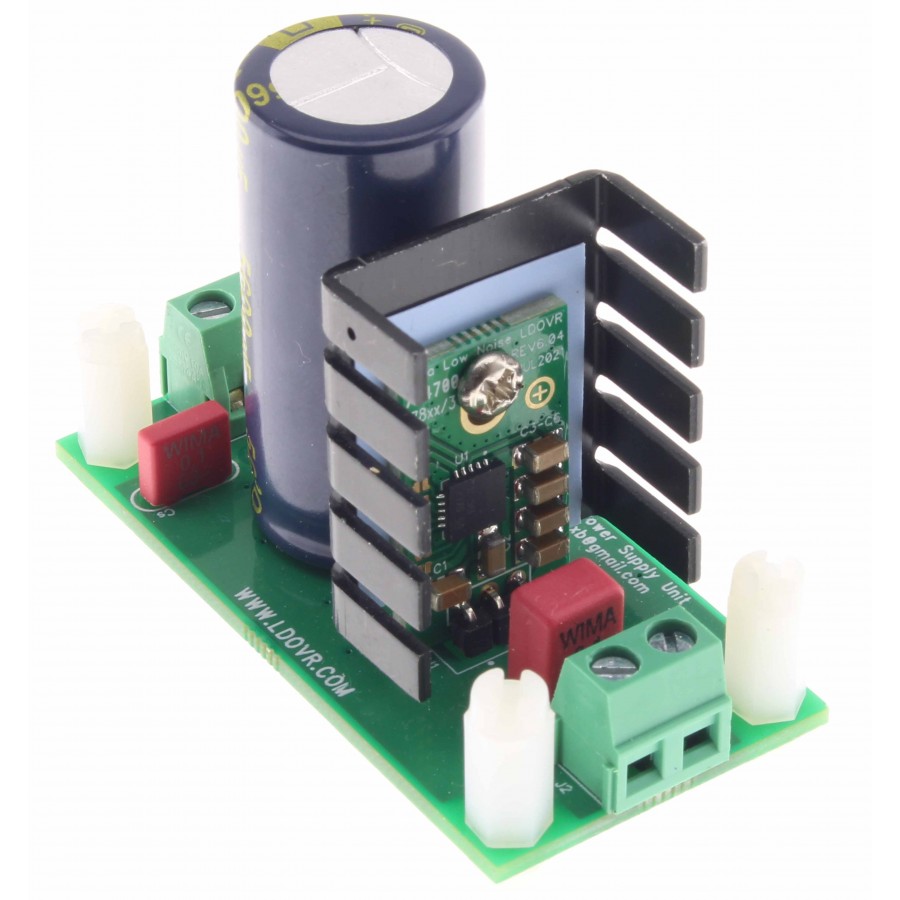

Виму только выпаивайте или скажите ему чтоб не ставил @LDOVR
ну он уже отправил похоже, а что не так с ней?
трансик на 0.4 А или на 0.75 А брать как думаете?
Мерзкий привкус дает вима трансик транслед 0,4 хватит, если что у меня есть- куча
жаль раньше не сказали про вим… Их просто выпаять и все? Для чего он их ставит тогда?
Или заменить другими ?
Выпаять, но я думаю он их не стал распаивать- мы с ним обсуждали это давно
Ну типа некоторые любят шунтировать емкости для вч. Но по факту это обычно делает хуже- особенно если емкости большие- короче не надо это.1 я вима у него как снаббер если память не изменяет- это можно оставить
