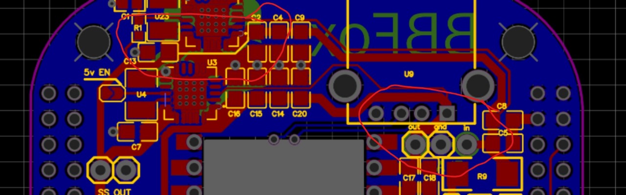

небольшое ответвление от обсуждаемой платы.
так называемая lite версия без активных элементов.

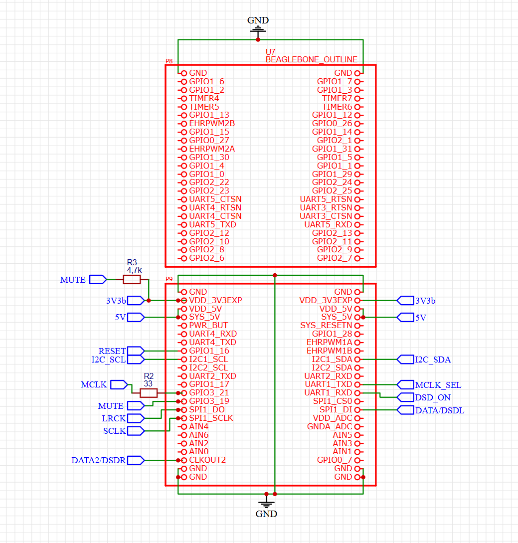

@Viktor не заморачивайтесь- я выложу плату свою там можно хоть без всего ее использовать) пару перемычек и все, лучше посмотрите схему может что добавить по сигналам?
Особо не напрягает .Делаю неспеша и в свое удовольствие. В некоторых аспектах ориентируюсь на вашу плату и обсуждения в ветке.
Нафиг такое удовольствие)))) я тоже думал за пару часов сделаю)) в итоге 4 почти полных дня🤒 модель в изике косячная, надо отверстия у езернета отодвинуть на 5 соток
Лучше разведите шляпку с клоками и и2с и пинаутом для шины. Питание клоков и прочее я дорисую буфер обязательно добавьте))) если хотите конечно)
Монтажная плата (с дырками м3 под крепеж) для лисенка будет востребована у 90% пользователей юсбистов. Если не у всех ста.
вот пожалуйста ) кидаем одну перемычку- усаживаем любой стаб 3х лапый) припаиваем лиса запаиваем юсб тайп а и летим в космос) Либо распаиваем тпску на ее место + 6 емкостей и опять летим в космос)

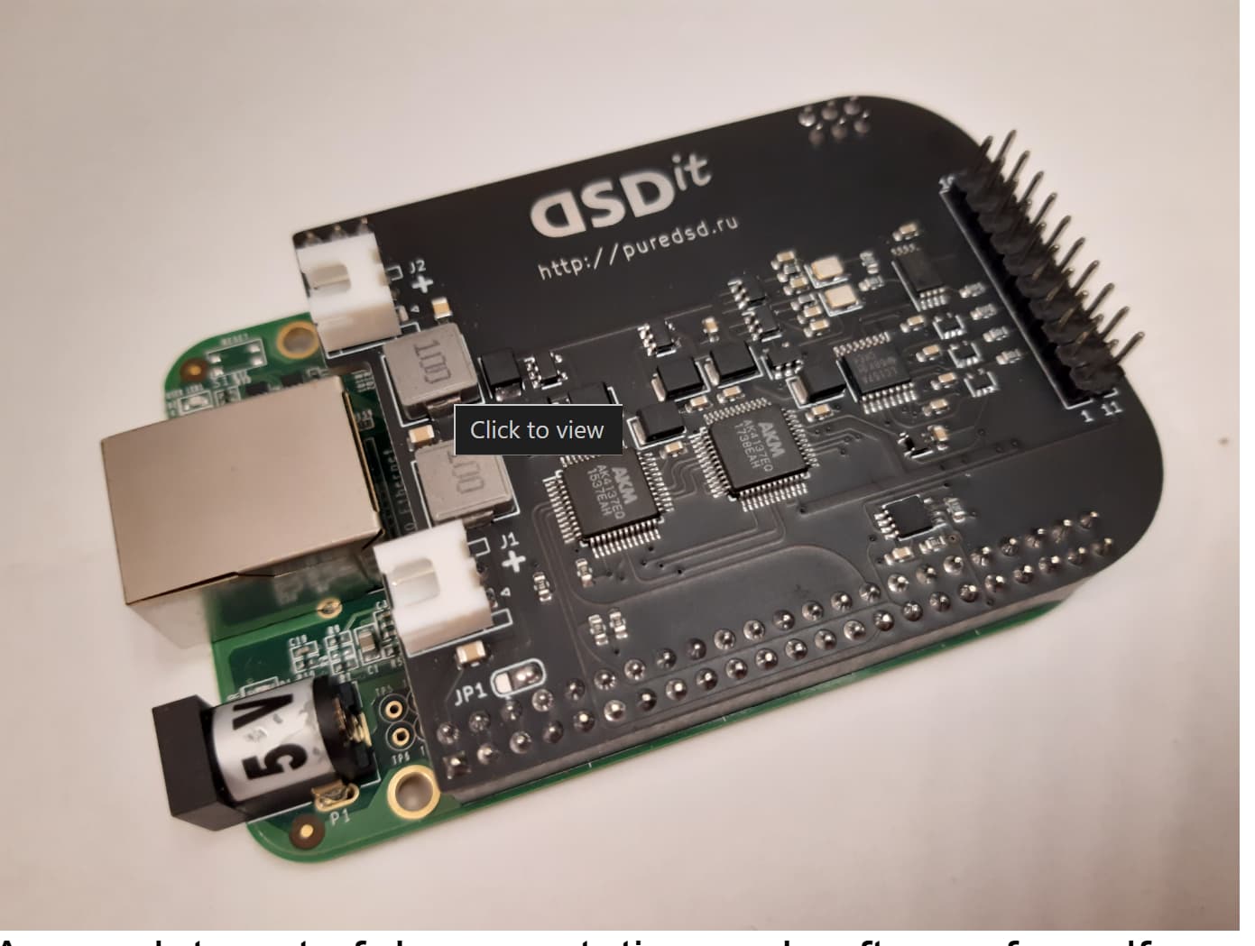

В общем плата FOX BB должна работать со всеми девайсам Павла, кроме SPDIF/AES и reclocker 8x. По размерам все так же хорошо будет, т.к. Павел@ppy сделал достаточно места под езернет. На этом усе. Ждем готовых плат.
а чем же реклок 8х неугодил?
Нужно тащить еще две линии данных - это ОЧЕНЬ непросто.
Наверное будем исходить из того, что потенциальный потребитель 8-ми каналов сделает свой проект и не будет привязан к биглевым плащам))
Тем более x8 на puredsd.ru НЕТ )))
Так я плату Александра хочу для этих целей приспособить, заодно с шокеровским питанием сравню.
Фото в студию))
Какого Александра?
Алексея, не верно написал.
