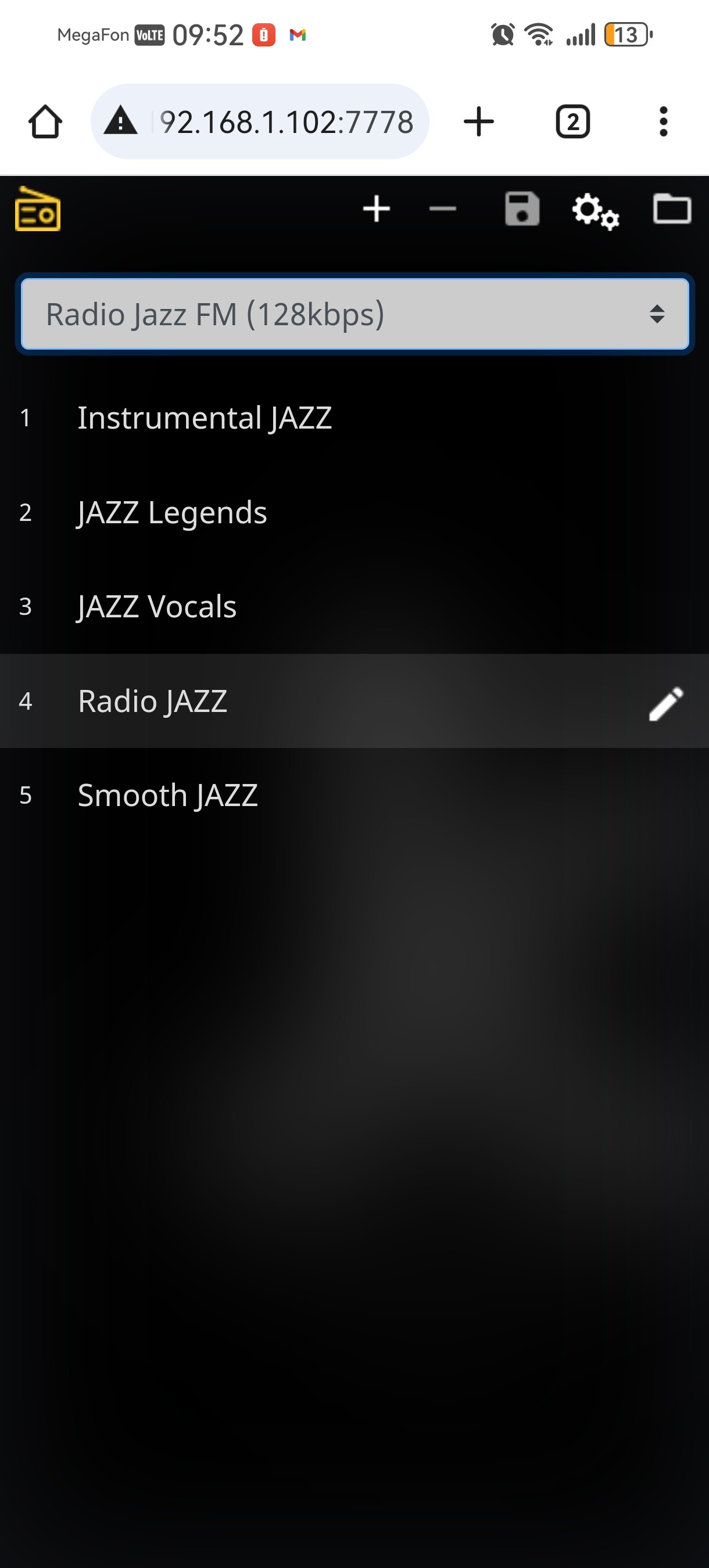

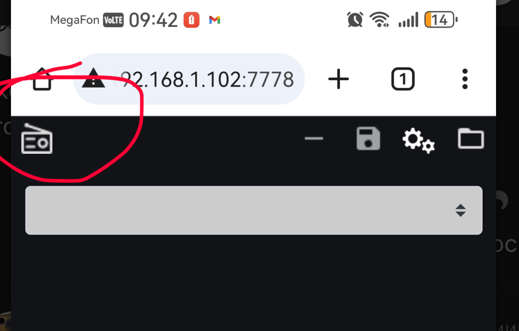

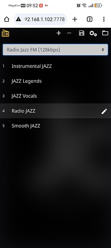

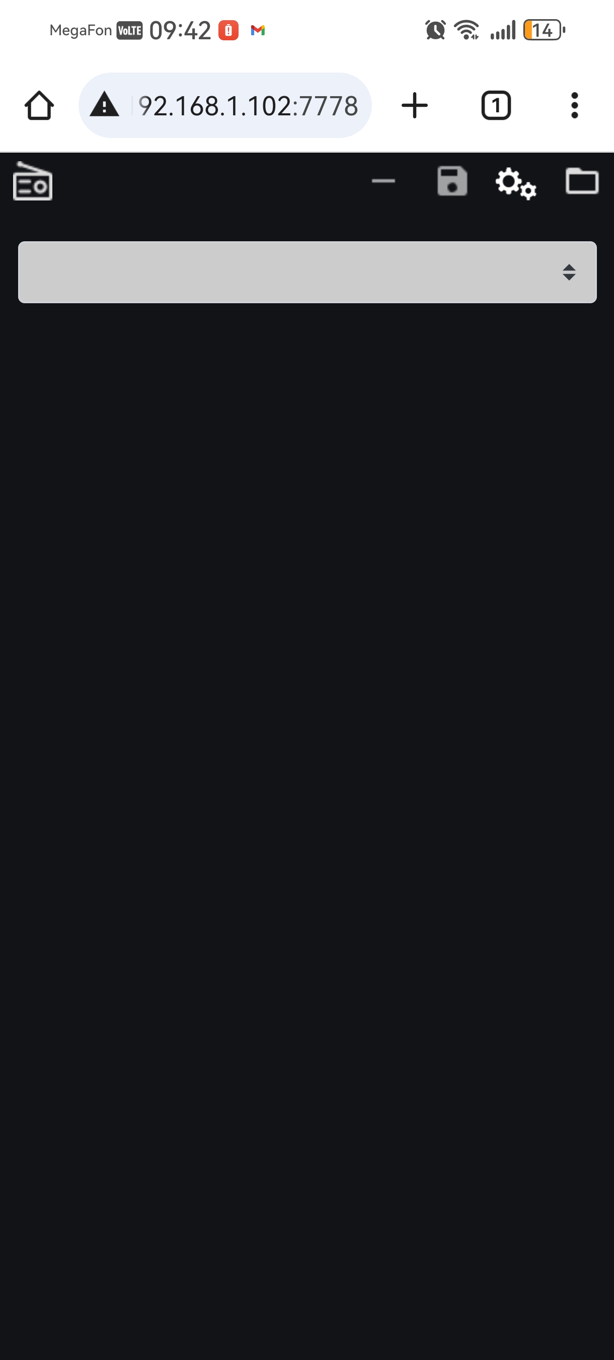

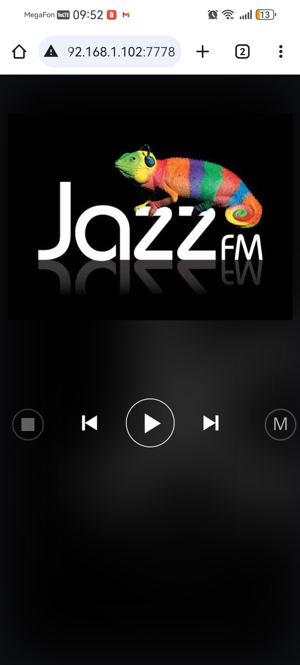

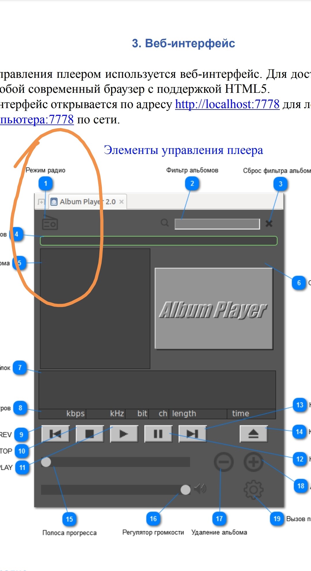

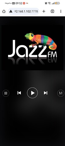

Ну дык он на втором экране, а сначала открывается другой, выше скрины, пойди догадайся, это не придирки, все должно работать и быть рассчитано на дураков условных. Почему сразу по нажатии кнопки не попасть в аплеер радио, зачем надо набирать :7778/d ?
Внутри тоже не понятно что надо свайпить экраны

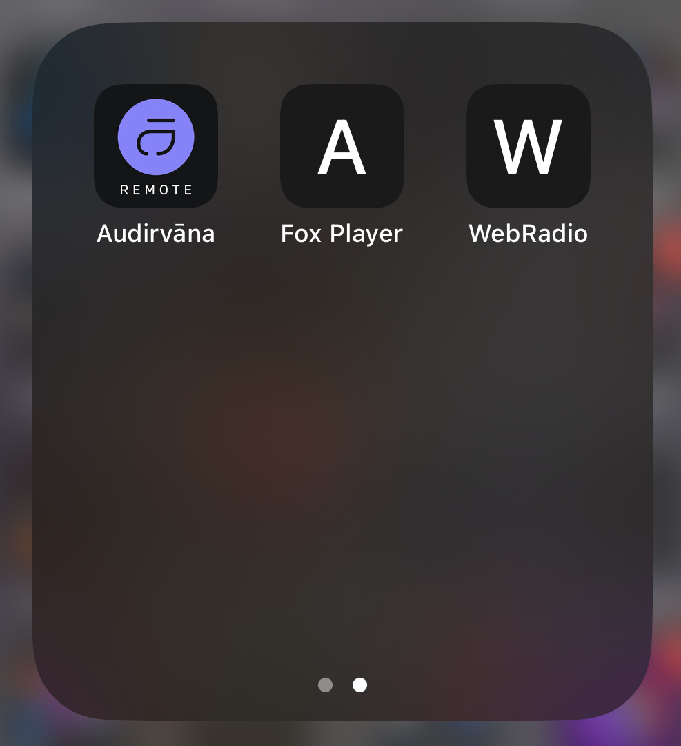

Я сделал себе такие ссылки. Выглядят, как приложения, открываются сразу, там где надо.

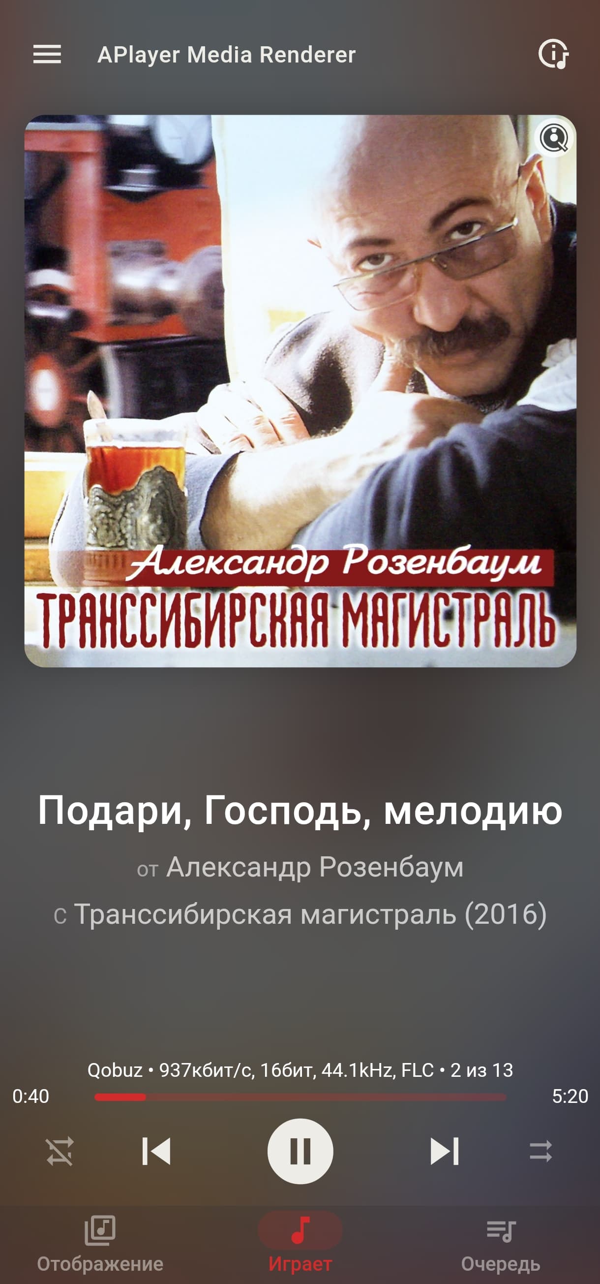

Сейчас с кобуза проигрывал альбом и получил затык т потом проигрывание началось с начала этой композиции. Настройки в АП не трогал.

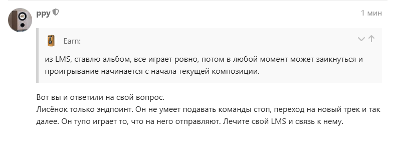

Прошивка последняя, подключено по усб, инет по воздуху (он стабильный, уже проверяли), проигрываю на лисенка как на эндпоинт в режиме АП рендерер из LMS, ставлю альбом, все играет ровно, потом в любой момент может заикнуться и проигрывание начинается с начала текущей композиции.

Вот вы и ответили на свой вопрос.
Лисёнок только эндпоинт. Он не умеет подавать команды стоп, переход на новый трек и так далее. Он тупо играет то, что на него отправляют. Лечите свой LMS и связь к нему.
