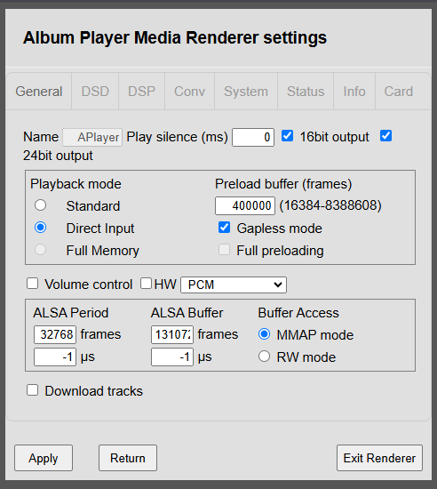

  1. Попробуйте вот такие настройки рендерера APlayer:
Также можно поставить Playback mode - Standart.

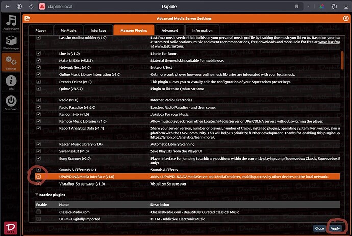

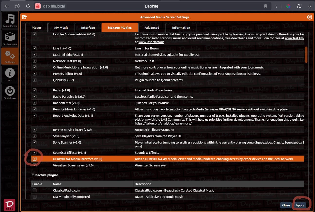

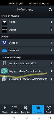

  1. Если не установлен, то установите плагин в LMS обведенный кружочком:

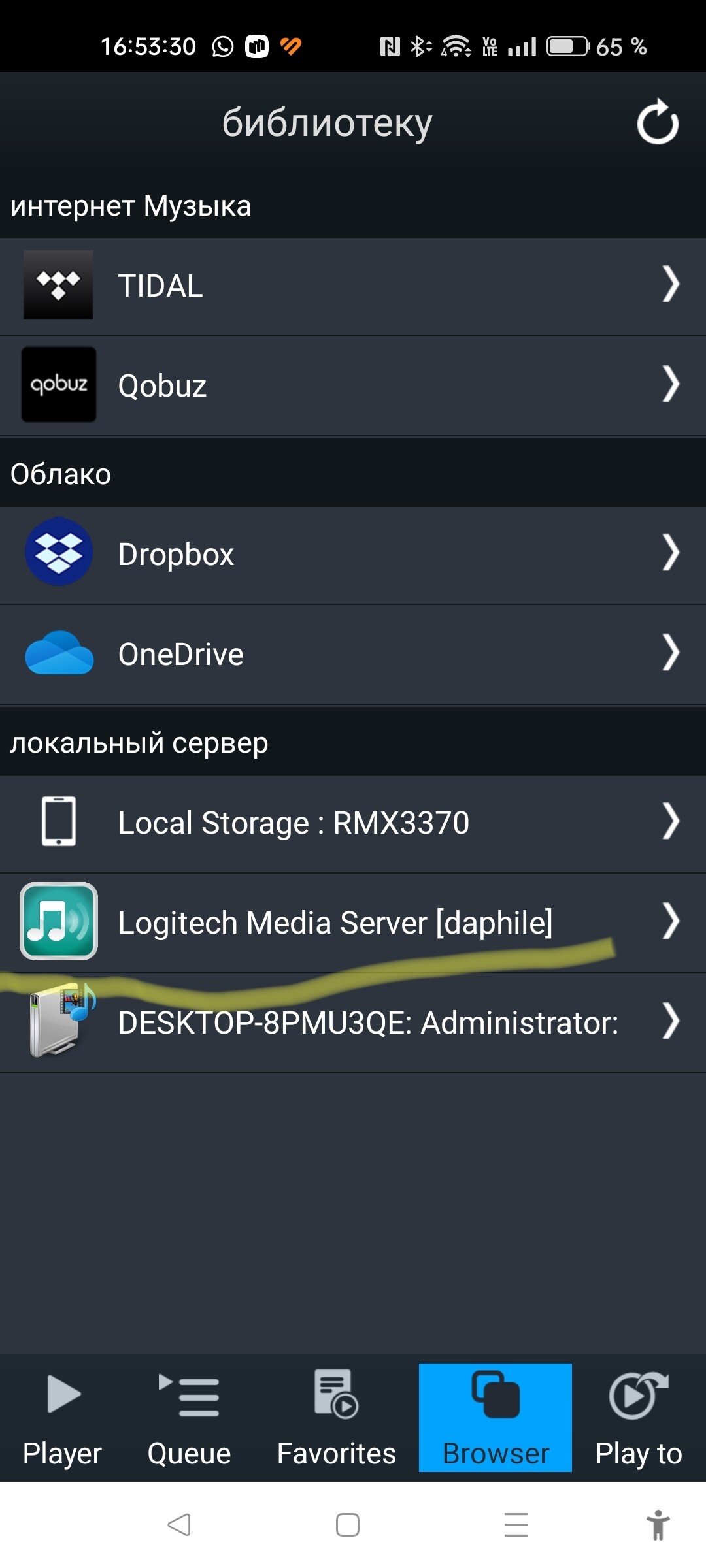

  1. Попробуйте выводить из Mconnect/Buble UPnP. После установки плагина (пункт 2) сервер LMS буден доступен из этих программ.
У меня играет без всяких затыков и проблем.
Раз Вы пытаетесь выводить из плеера Сквизилайт в LMS на рендерер APlayer, то у Вас установлен еще и плагин UPNP/DLNA Бридж. Вполне вероятно что дело в нем. Я пока в LMS этот Бридж не ставил, потому что он будет в прошивке Лисенка APsqueeze bridge. (Павел @ppy я правильно понял назначение APsqueeze bridge?).
