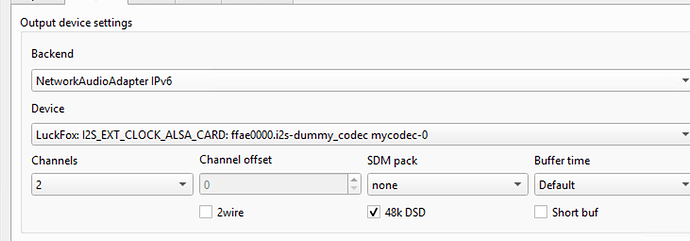

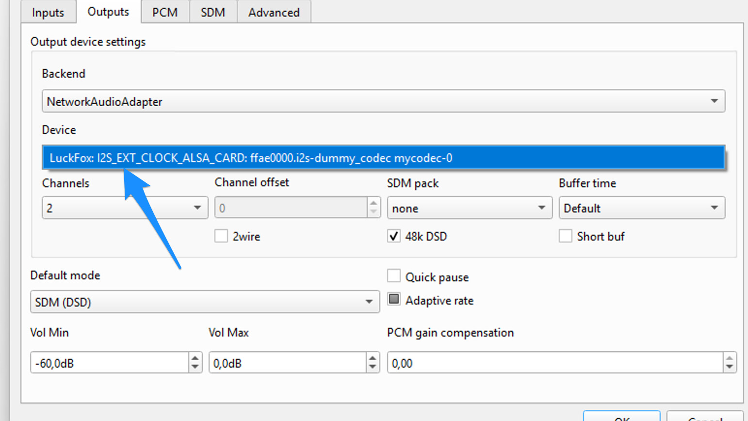

Н-да… попробовал поменять питание через переходник на питание 5 вольт на пины.

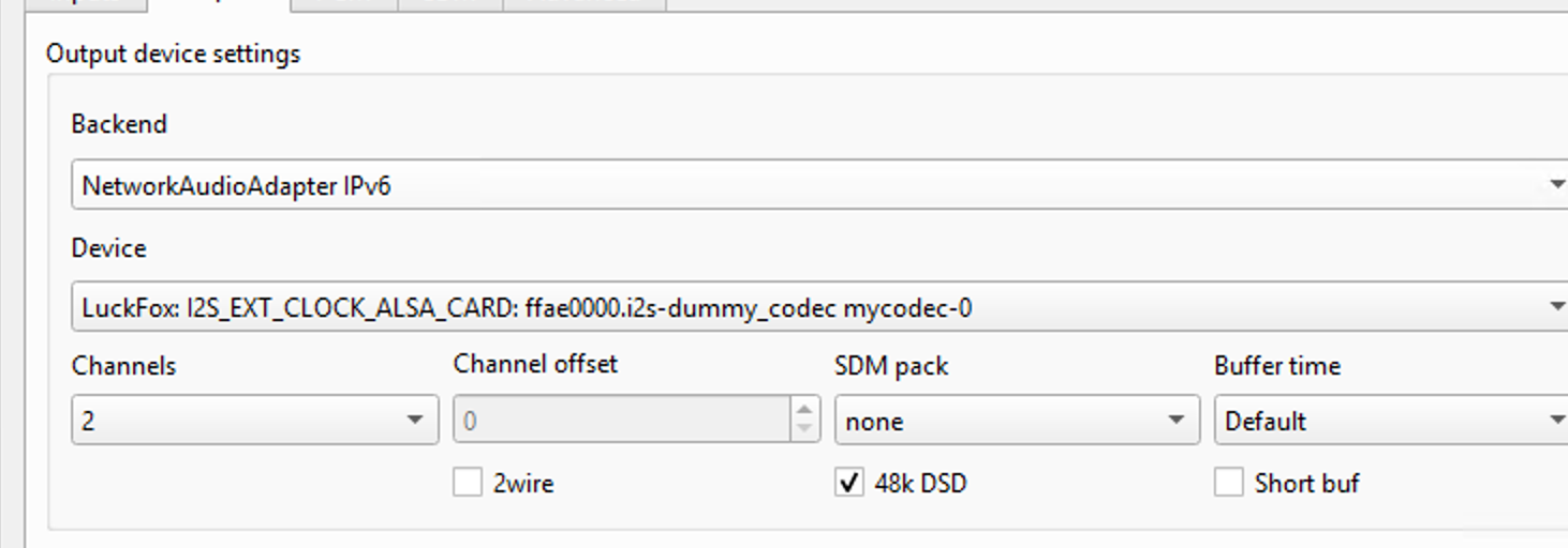

В результате что-то все заглючило. Лис загружается, но в режим USB для NAA никак не переходит(
Вот это единственная опция. Соотвественно, ничего не играет ни через Gustard U18, ни напрямую в Denafrips.
Пробовал обновление, перезагрузку, вернул питание через переходник - никакого эффекта.
Перезагружал все компы и с Roon и с HQP… менял порты LAN на свиче…
Прям расстроился, вот ведь залипло на I2S и все.

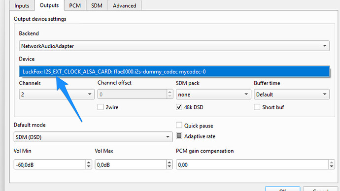

I2s карта в системе есть всегда, даже если вы на usb переключились.
Если короме нее ничего нет, значит и USB не видится Лакфоксом
Попробуйте IPv6 в бекэнде выбрать…

Не играет ни LMS, ни RAAT, ни MPD/AP (из LMS с мостом UPNP)

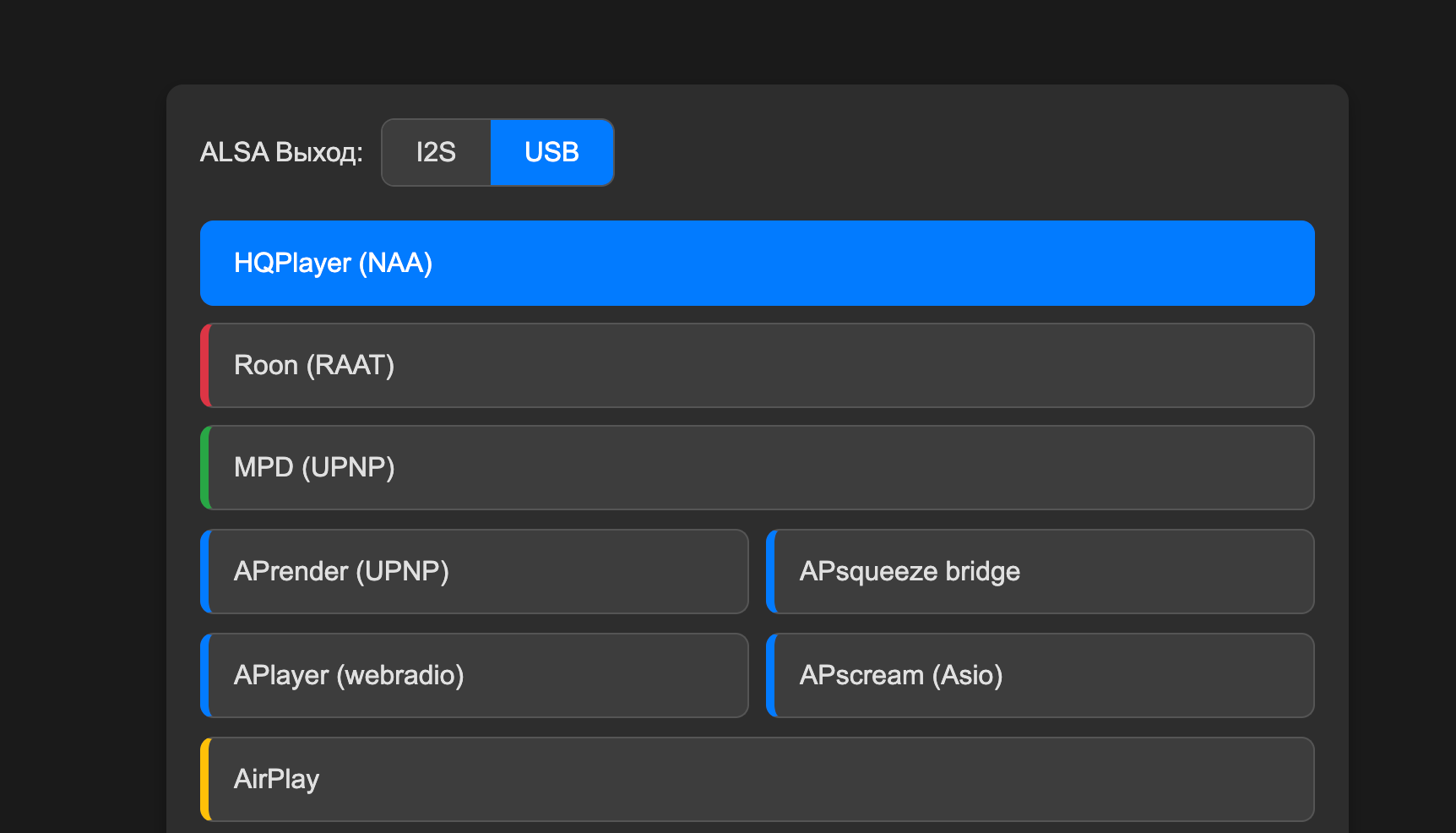

А USB выбран в веб-интерфейсе?
Что показывает APRenderer в настройках?
да, конечно.

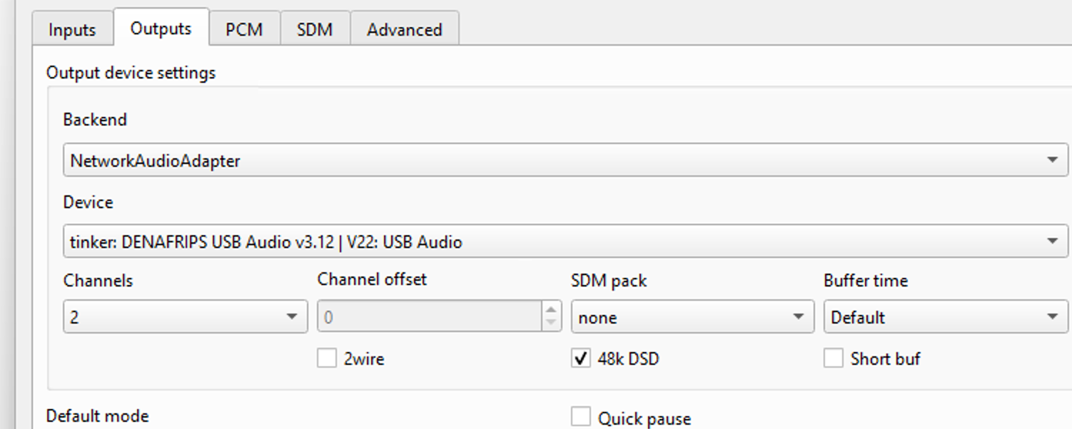

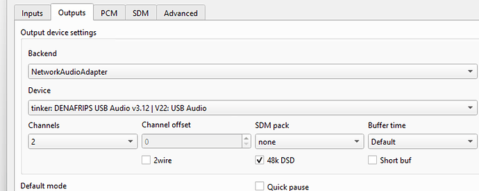

Для начала попробавать подать сигнал на цап (USB) от другого источника
Тинкер работает

Если цап usb не увидит на фоксе, то HQP не увидит usb интерфейс
Все подавал так же, как и при работающем вчера - на 38 и 39…ЦАПу питание не нужно, все работало. И при питании по USB через переходник… а вот сейчас не работает.
