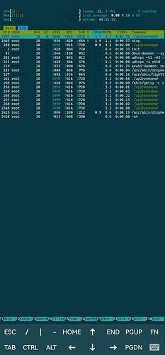

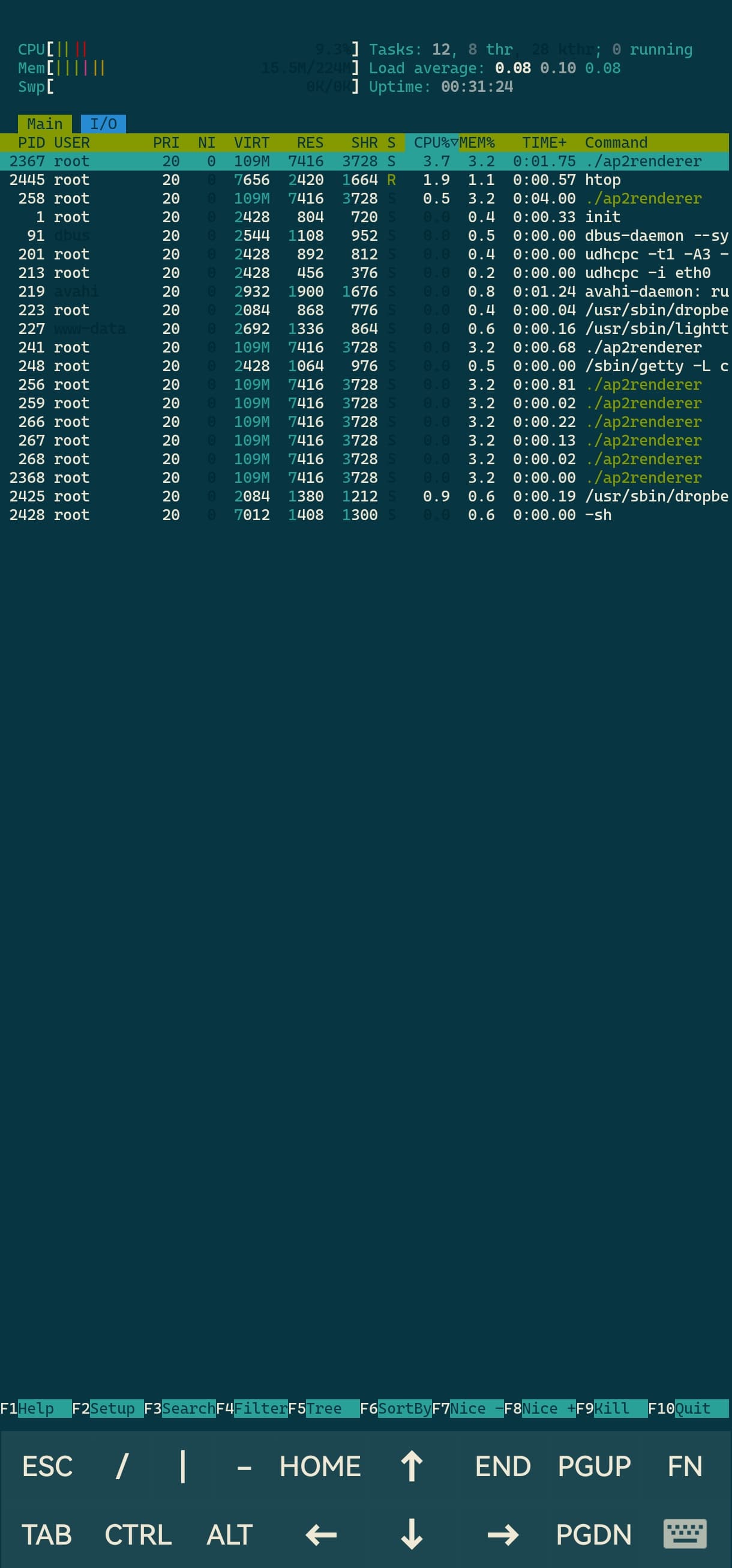

Я сейчас перепрошил. НЕ ОБНОВЛЯЛ, подключил через переходник. Работает.

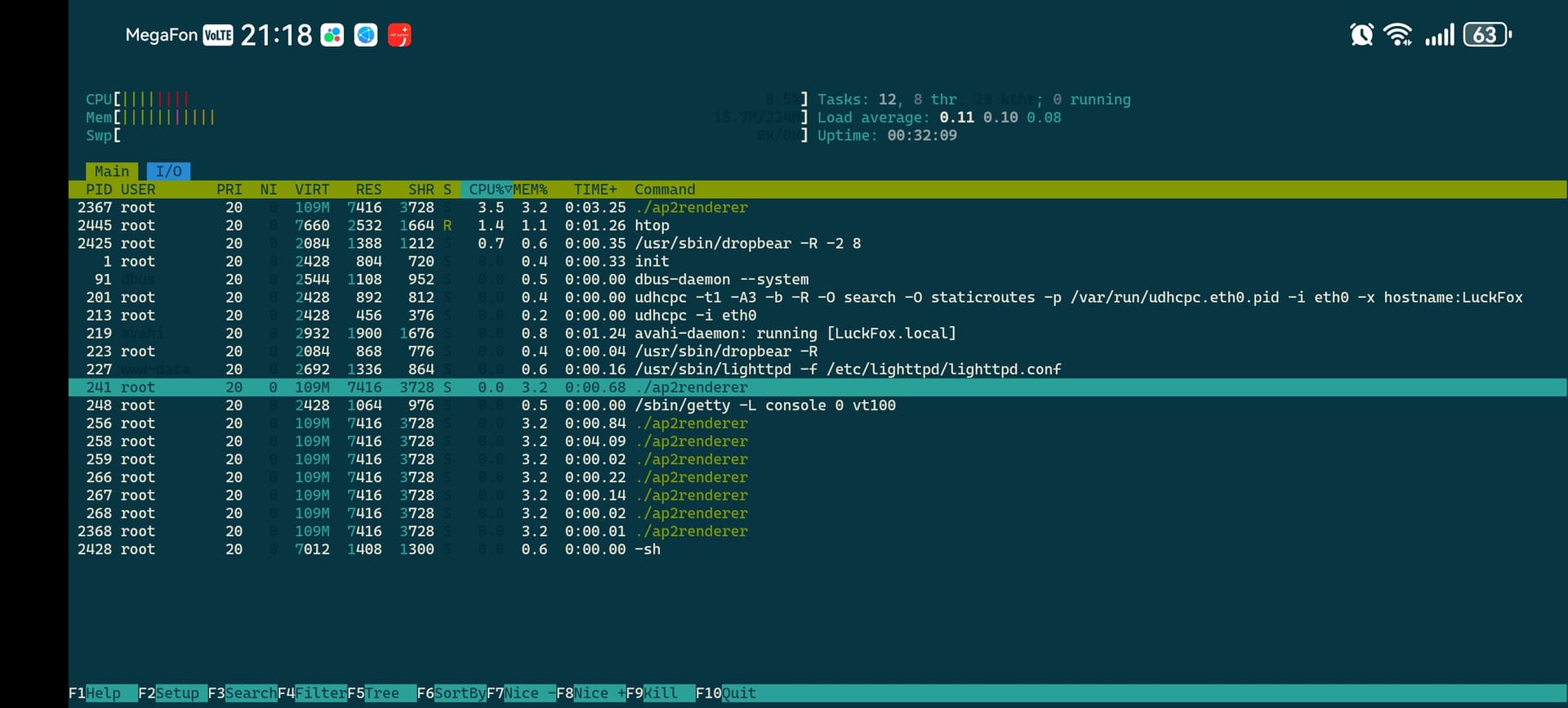

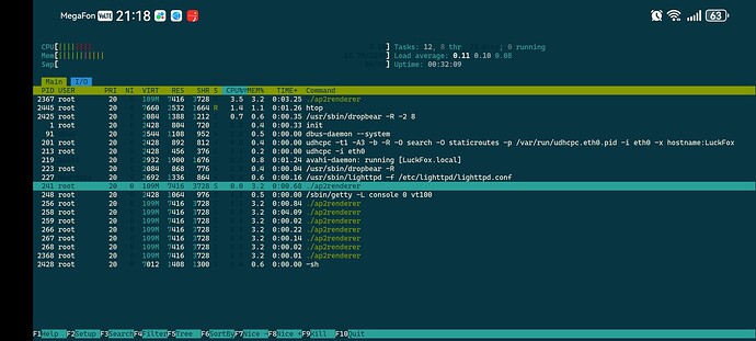

Процессор 34%.
Даже не знаю, переподключать через пины, чтобы проверить - не уменьшится ли нагрузка? Пока прошику не обновляю.
Вы не поняли идею с нагрузкой - нагрузка сохранится, просто при улучшенном питании это в меньшей степени будет влиять на звук.

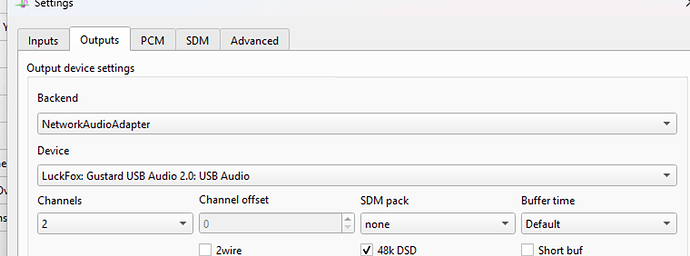

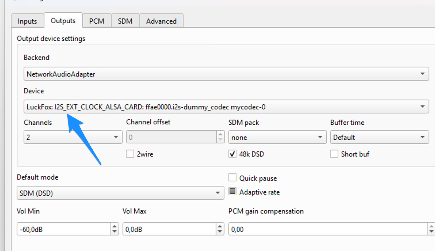

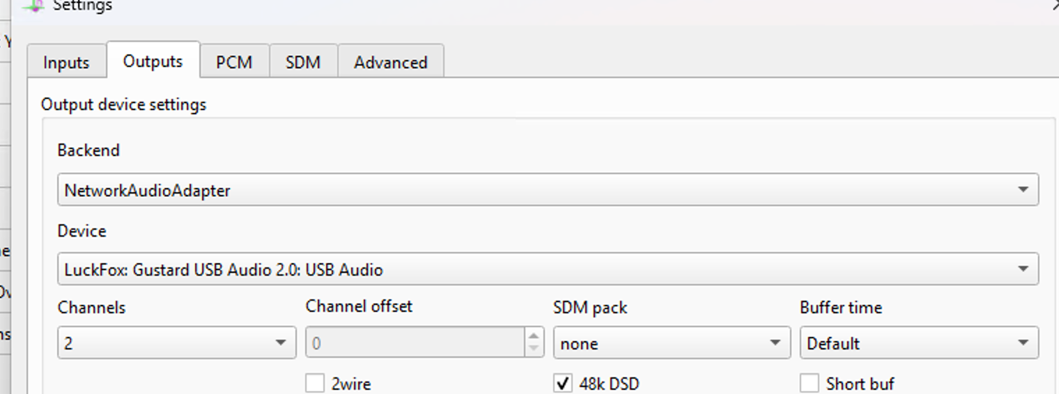

Проконтролировали USB\I2S?
Может быть кто-то сможет воспроизвести инцидент?
Да, конечно.
Отличие в том, что вчера обновлял прошивку при питании через пины.
А сейчас сделал при питании через переходник по USB.
Как-то USB при этом залипает.

Не помогло, и переключение в стандарт в том числе. Гарика включил и все, все зависло нафиг, при включении любой песни 1-2 секунды перещелкиваются и все.. 1-2 1-2.. Перезагрузил лисенка отключением питания, лмс его подхватили и все заиграло.
А если на ходу вынуть\вставить USB
Покажите загрузку памяти и процессора
Как? Как это сделать?
htop после входа по ssh
не помогло
Так помогло или не помогло?
Судя по последнему предложен таки помогло :smiley:
Перезагрузка лисенка помогла
