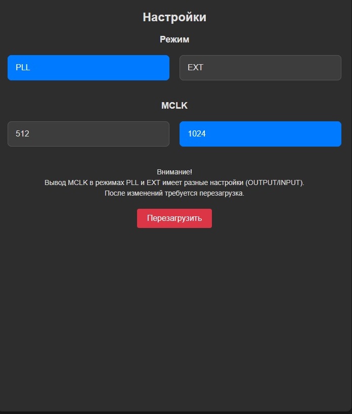

Уважаемые, подскажите: В новой прошивке, в режиме вывода IIS/PLL мастерклок может снизойти до X512?
Прошу прощения за запоздалый ответ,должен был отлучится по делам. лисенок подключен по i2s к плис на плате клона КШ2 , далее цап .
Владимир, я не могу переключить на вариант 512FS , как это сделать?
никак. pll только 1024fs
512 пока не готов.
подскажите плииз а как попасть в режим настройки i2s?
Набрать после адреса /i2s.php

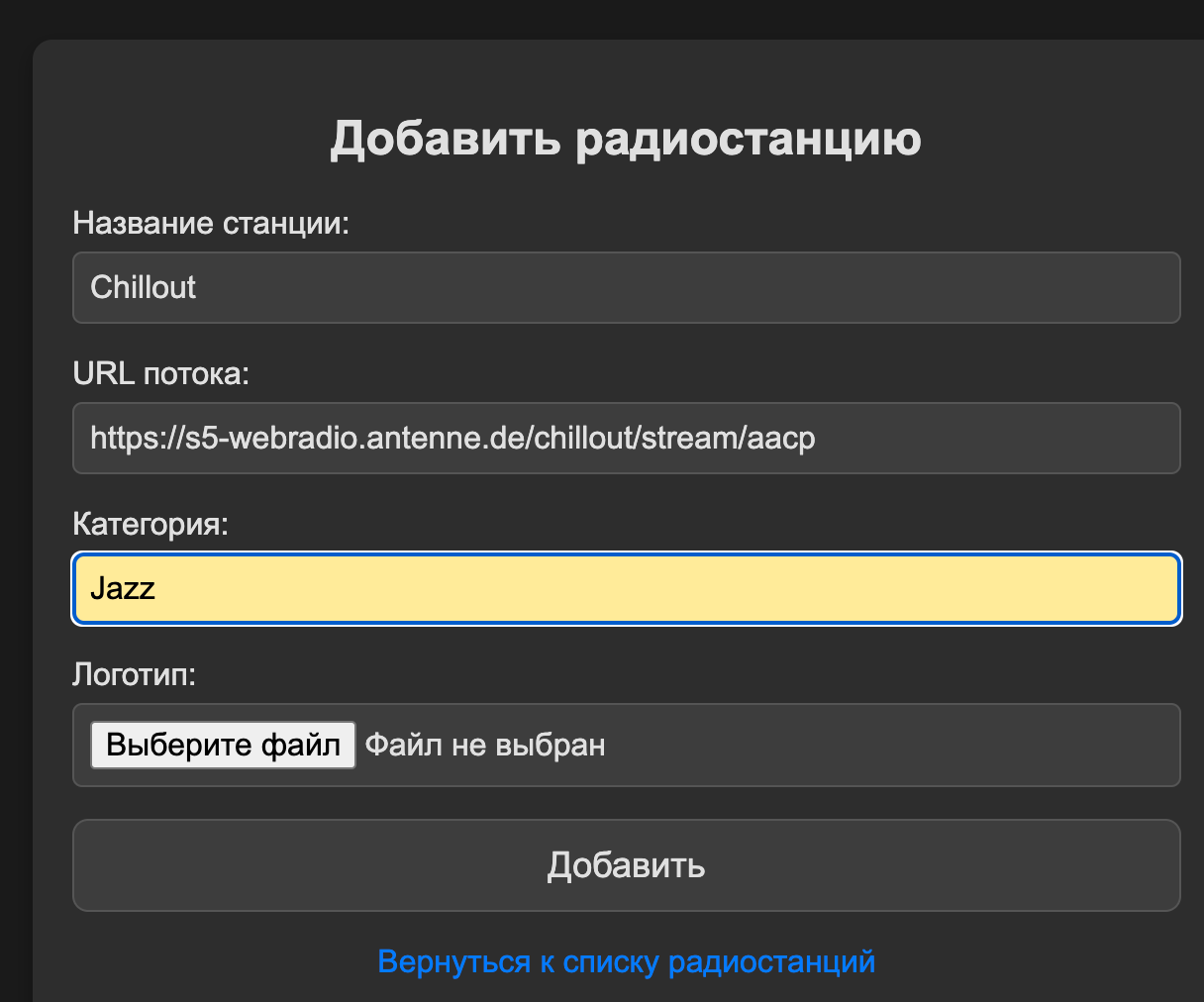

Уважаемые коллеги, подскажите, как все-таки заставить играть радио (решил для интереса попробовать)?
Включаю USB - MPD, добавляю вот так, запускаю проигрывание, вижу внизу экрана, что оно как бы проигрывается, но звука нет.

В меню /i2s./php по умолчанию стояло EXT - переключил на PLL

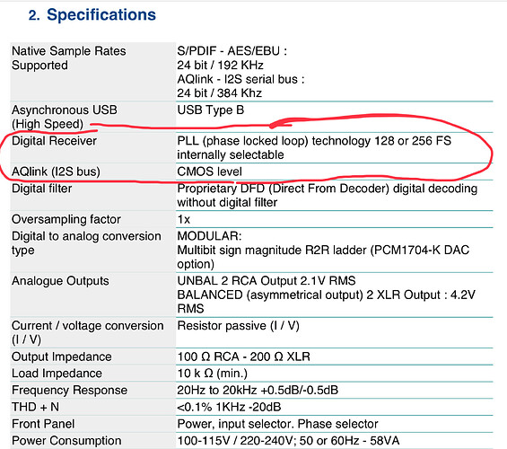

Кто-нибудь пробовал с мультибитными цапами по I2s без подключения MCLK запускать с положительным результатом Прежде, чем вскрывать ЦАП, хотелось бы понимать, что такой вариант работает ? Если работает, попробую поменять положение J5.

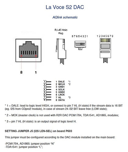

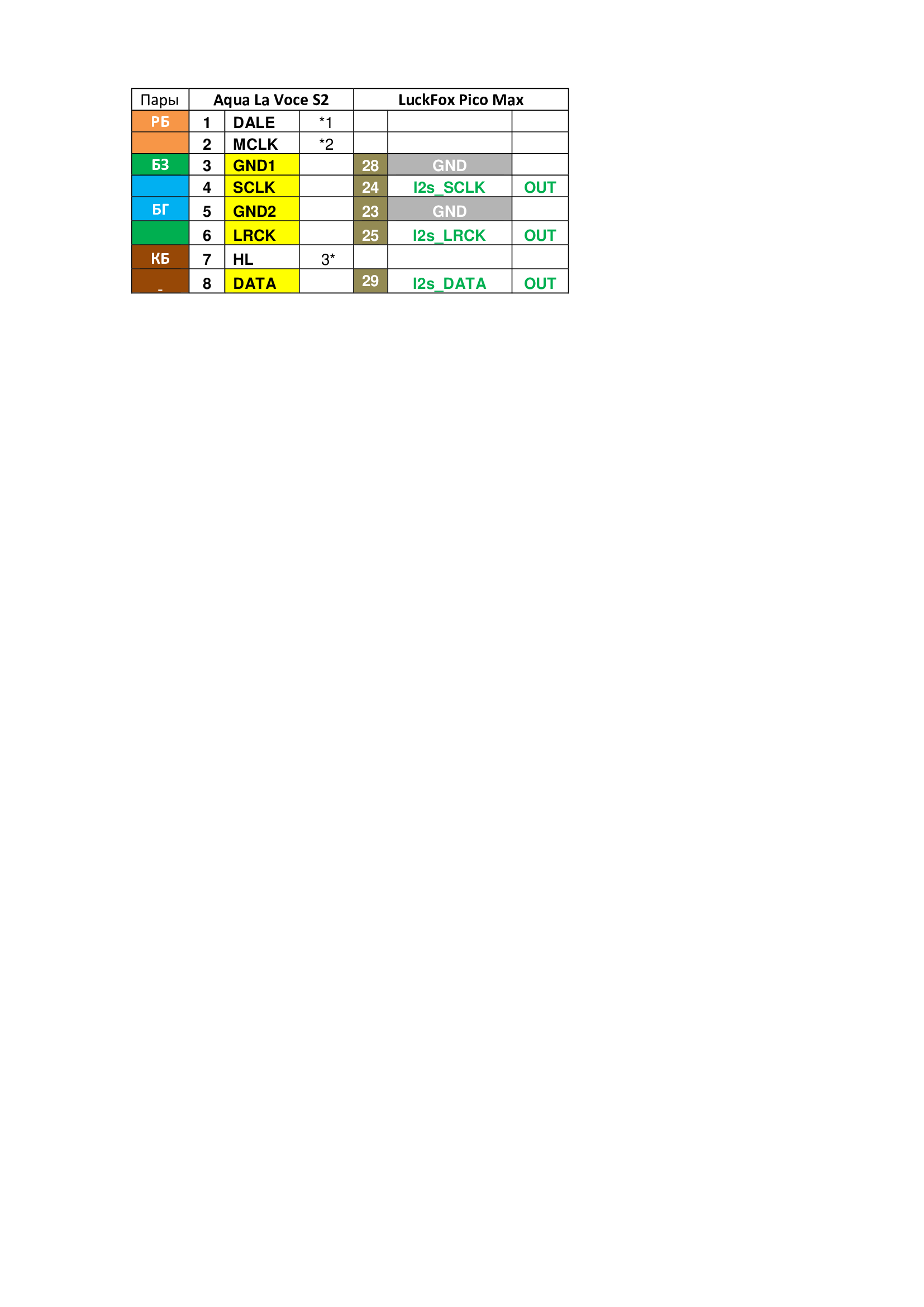

Распиновка RJ45 для подключения к цапу использована такая. Кабель прозвонил.
Контакты 1 DALE 2 MCLK 7 HL не использовались.

Я уже выше у вас спрашивал - какой формат i2s хочет видеть на входе ваш ЦАП? I2S? LJ? RJ?
Можно ответить на этот вопрос с помощью подбора, нужно приобрести платку на AK4137 с дисплеем и поиграться форматами, ЧД и битностью.
У меня такой цап и этот вопрос тоже интересует? Вернее ответ на него.
А без покупки этой платки ни как не получить ответ?

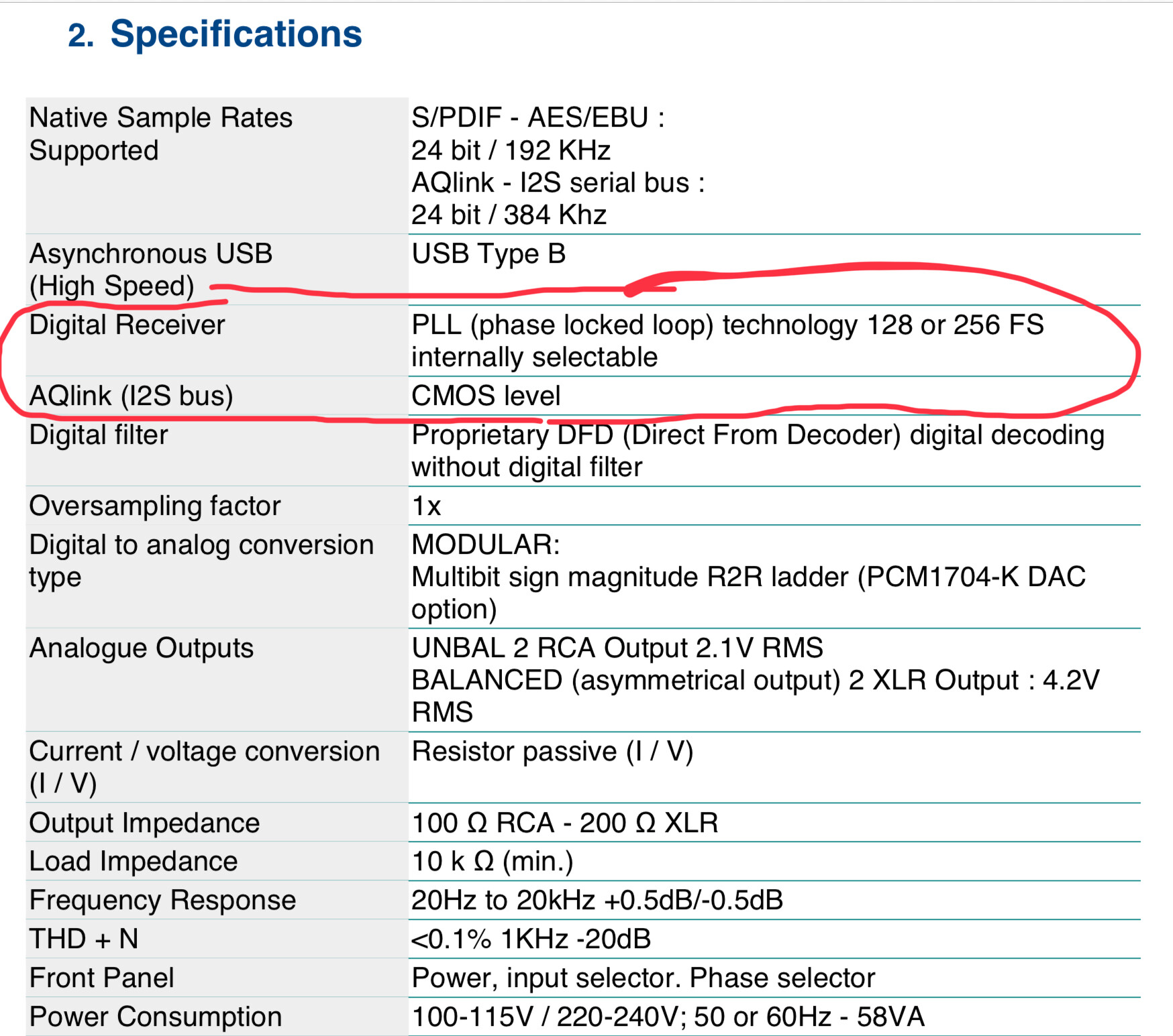

В инструкции на цап есть такая инфа, может чем поможет

На новой прошивке 03 удалось запустить лиса по шине i2s( вместо аманеры) в режиме ext 512, заработало. Единственное мне показалось скорость воспроизведения чуть выше нормы, это наверное генератор 22.5792 МГц или 24.576 МГц неправильно включается, сценарий бабл через апрендер или мрd
