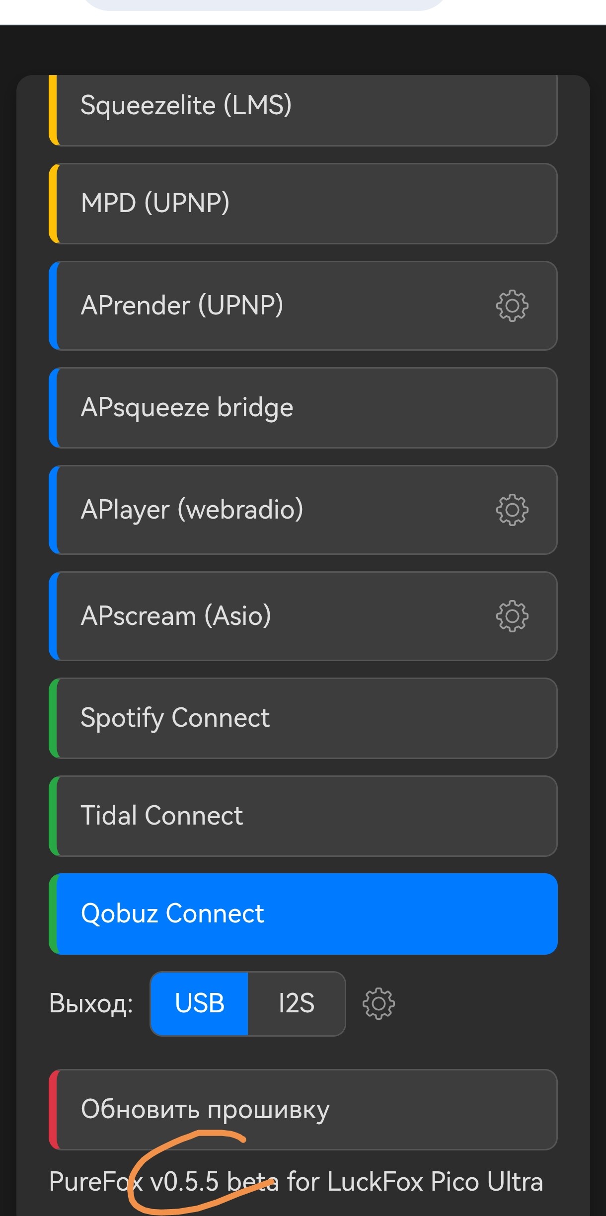

У меня Ultra установлена в корпус с ES9038Q2M с подключением через i2s. На v0.5.4 не переключает на USB. На ранних версиях все работало.
На 55 прошивке все переключает, но на одном из кабелей не видкн цам, на другом плавающие помехи. Мне интересно что там такого в усб лисёнка что такие сложности.. Ну и я с ними тоже столкнулся.. :thinking: а вот интересно на коробке л

никаких историй кроме v054 не переключала i2s<>usb

Ну вот на 55 версии переключается..
