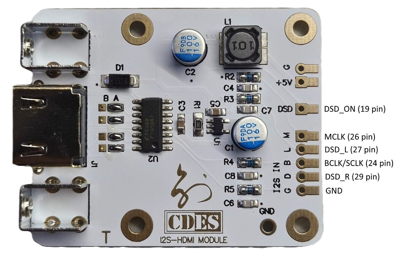

Павел, я отпаял кабель, соединяющий dsd_on у макса и белой платы, вообще ничего не изменилось
А с Лиса вообще есть сигнал dsd_on на 19 пине?
Это мне неизвестно, вы же сами советовали так припаять. Так-то всё прозванивантся от макса до hdmi кабеля
Мультиметром ткнуть в него во время воспроизведения DSD, аккуратненько, и посмотреть есть там 3.3 вольта али нет. Denafrips же вообще не нуждается в этом сигнале, может у вас его и не было никогда. А если от белой платы отпаяли, то еще проще, за провод проще цепляться.

Если не отпаяли то тыкаете в GND черным щупом и в DSD_ON красным прям на белой.
ноль. остальные 4 тоже проверил, там 1-1.5 вольта есть
Ткните теперь непосредственно в 19 на лисе, не в провод а в пин чтобы исключить соединение, если и там ноль, то проблема в вашем экземпляре Лисы. А если на лисе есть, то проблема в соединении.
на лисе нет. можно подать 3,3 от питания на 15 пин hdmi?
Попробуйте с 36

от 36 лисы на dsd_on на белой плате припаять?
Gustard не получает в триггер сигнал на переход в DSD и гонит в PCM
Если там нужен 3.3 вольт то можно с 36 попробовать подать для пробы

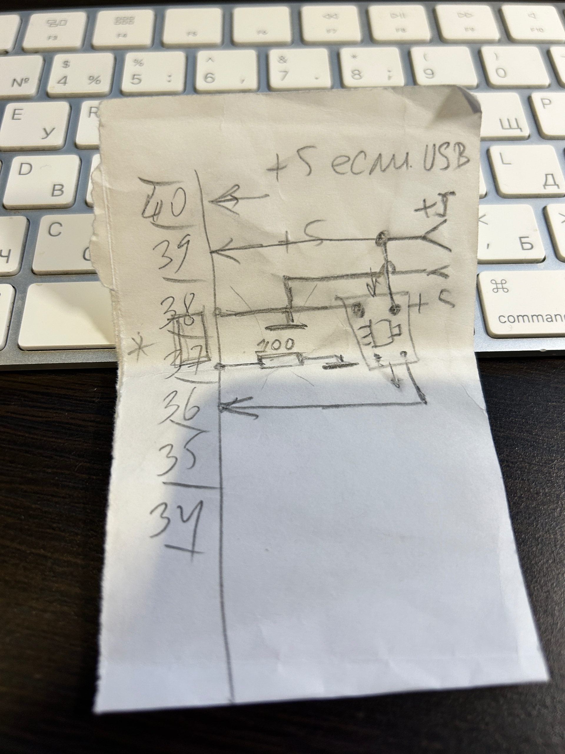

совсем у меня в голове всё сломалось. к 36 пину у меня подпаян выход cо стабилизатора… не могу понять, почему к 36.. на схеме же это 3v3 out
Ну, я не знаю вашу схему, у вас там может на 37 перемычка на землю или резистор и внешние 3.3в заведены.
Спасибо, что помогаете. Такая у меня (Владимир Алеев любезно нарисовал, храню на случай поломки).

Попробовал подать… но не завёлся лис вообще
