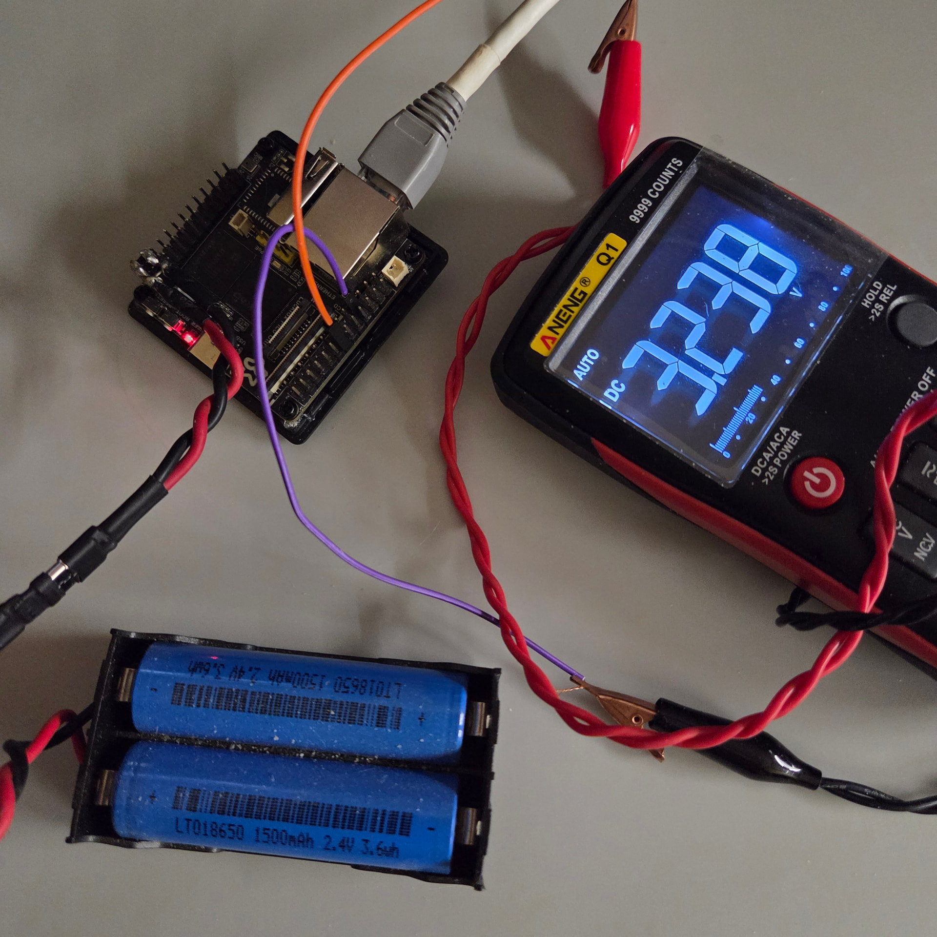

На выходе DSD_ON у ULTRA (сейчас под рукой) 3.3 вольт в режиме DSD.
а у меня обход внутреннего стабилизатора и питание 3,3 вольта на 36 пин от внешнего. может, поэтому и лиса и не подаёт на 19 пин?
ещё раз подпаял 3.3 от стаба к dsd_on, на стабе проверил, 3.3, прозвонил соединение. Макс не запустился опять. Отпаял — запустился
