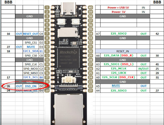

А так то сам лисенок дсд передает. Вроде по всем рендерерам..
Как так нет?!
А это?

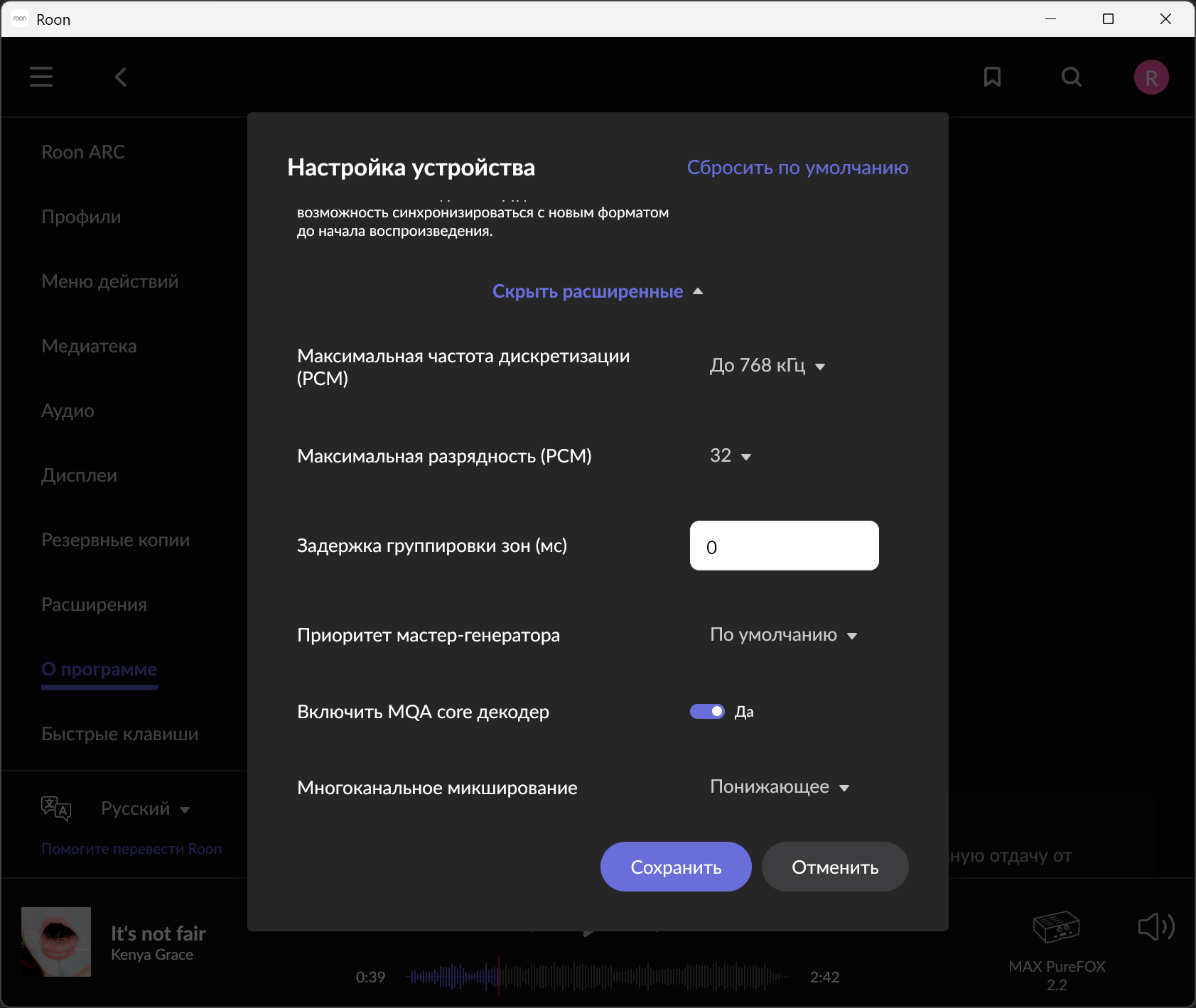

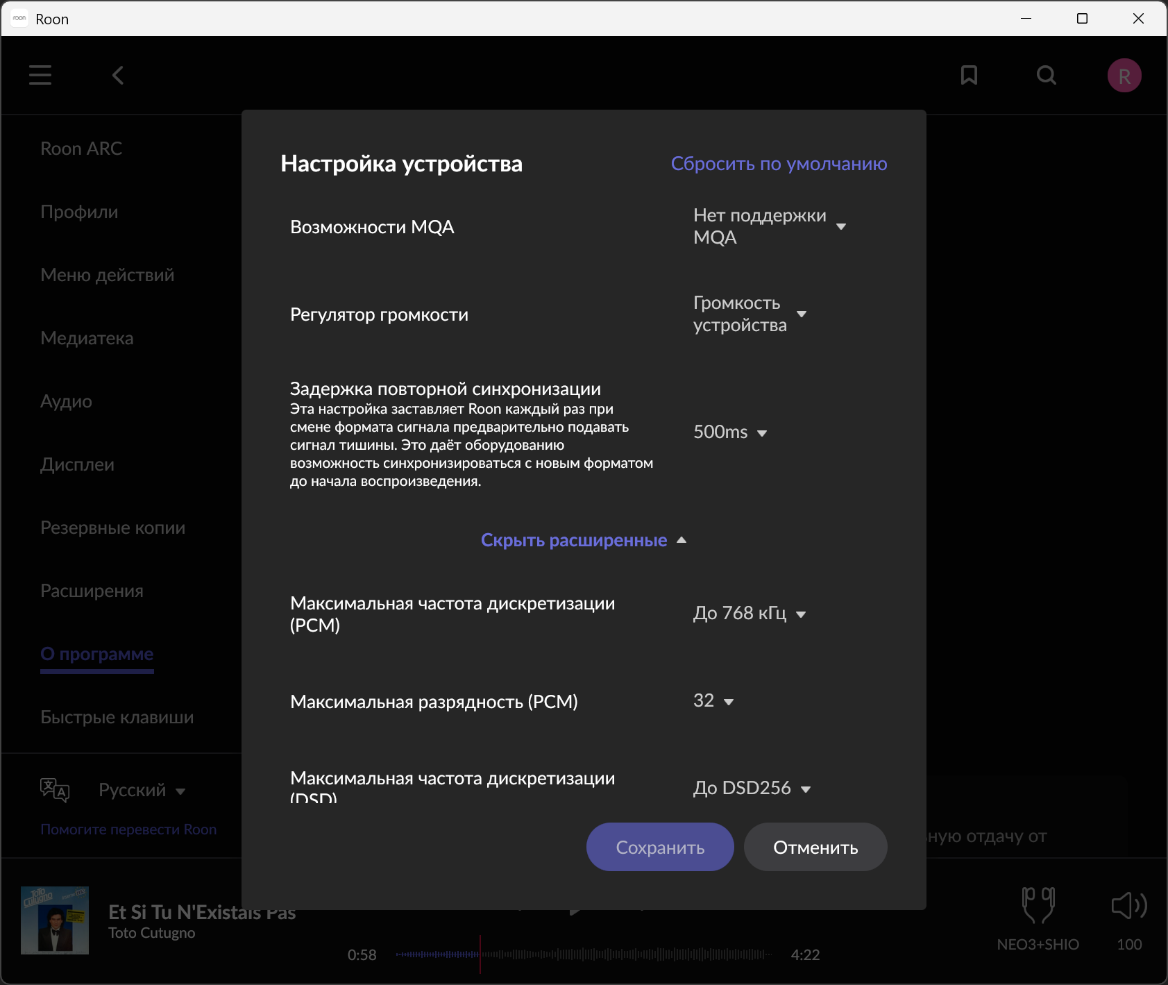

С roonbridge 2.58 (1608) для linux цапу предлагается native DSD и цап замечательно работает
а с roonready в PureFox вообще не предлагается DSD ни в каком виде.
