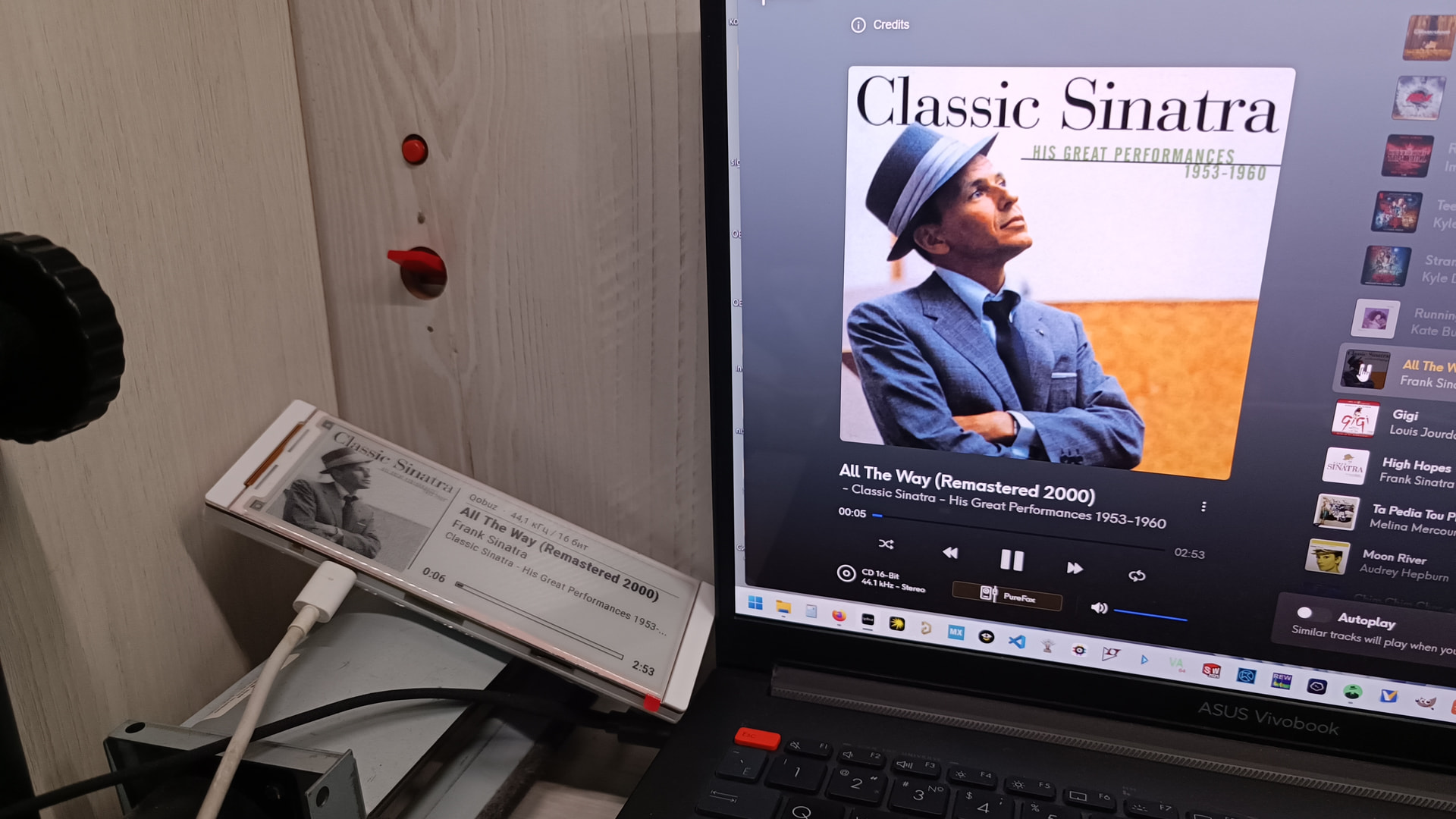

Красиво, впервые какие-то сторонние а-еще-кофе-варит доделки Лиса выглядят по-настоящему хорошо. Еще и в ink-pen экране, элегантно. Какие рендереры поддерживаются?

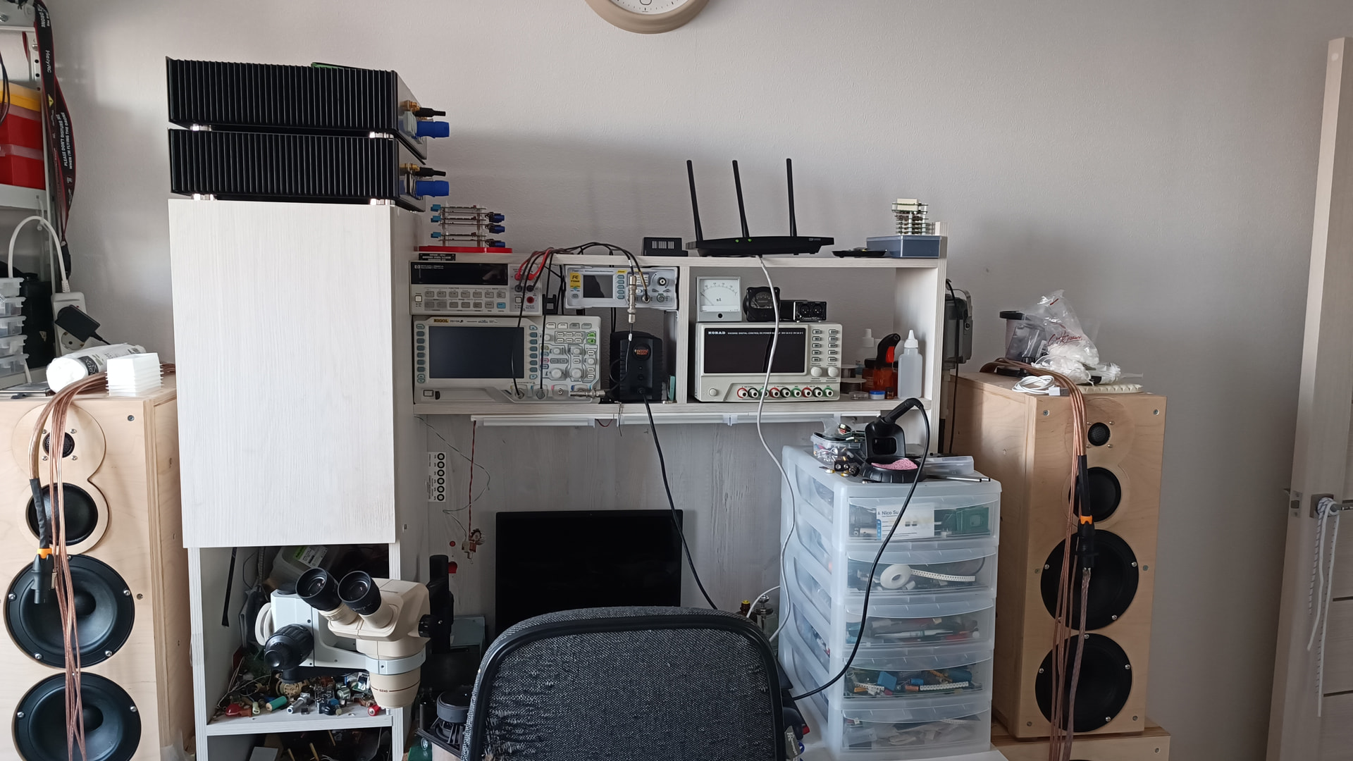

А меня в этой фотке больше мучает вопрос про красную кнопку и тумблер на стене. :joy:
лиса там только отдает минимум информации по uart на ней нет излишней нагрузки демон крутится с нижайшим приоритетом. всей обработкой занимается esp32 мостом между ними будет еще stm32 со своими задачами. я отрабатывал на кобузке но еще есть спотифай рон и айрплей но он уже сам по имени ищет обложку пока не проверял
маленький красный это тепловая зашита всего рабочего места большой красный это главный выключатель рабочего места
