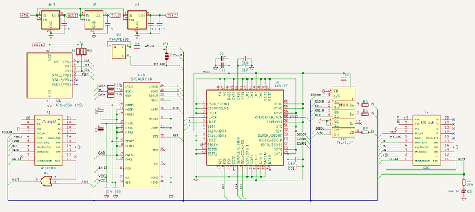

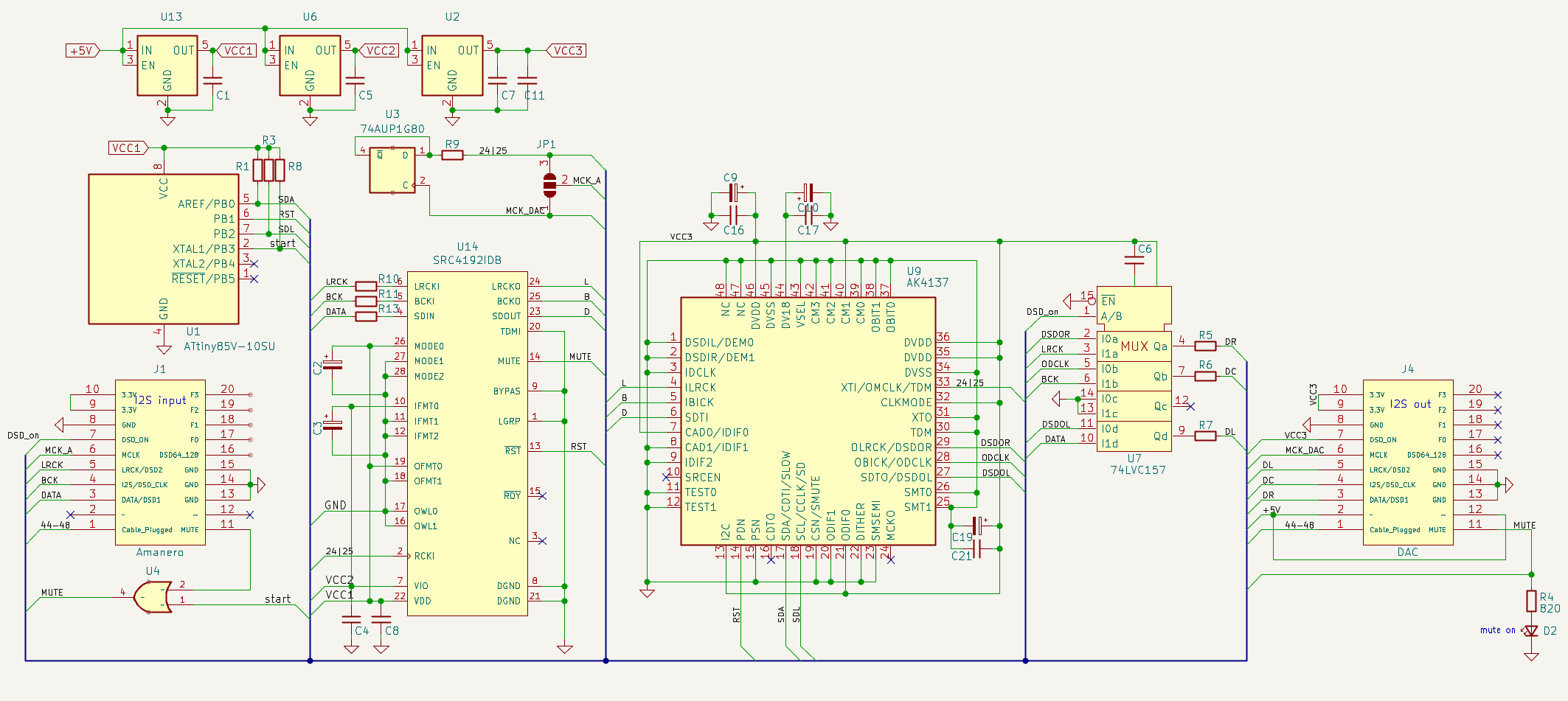

Если нет потребности пропускать dsd через dsd’it транзитом, то можно подключить просто проводами. Если нужен транзит dsd - нужен мультиплексор для сведения второго канала dsd на пин lrck
10
нет. питание на чипы DSD’it поступает от собственных стабов с 5В
Он там уже стоит

Но на входе же сплитуется lrck и второй канал dsd… они на одном пине.
