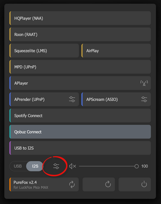

Как углубленные настройки входить подскажите в браузере забыл !?
Настройки чего?
Чтоб каналы не перетыкать с dsd режимом ?
@iTuner

Спасибо это сам нашол , но это i2s а мне для усб режима надо !
Так в usb режиме каналы идут всегда одинаково, или у вас кастом какой то с перевернутыми каналами? :slight_smile:

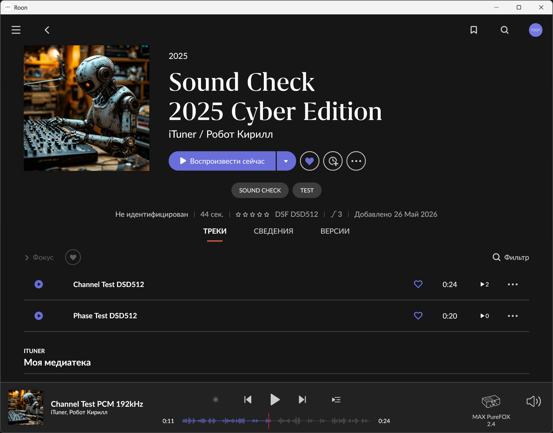

На dsd переключаешь в руне , каналы меняются с цапа , слушаю что то не то ,треком проверил так и есть смена каналов правый-левый !
Никаких проблем через USB с MAX на самой свежей прошивке не обнаружил.
Все четко, в правом и в левом и в DSD и в PCM.
Для удобства специально сделал в прошлом году проверочные треки.
Ну как бы незнаю , у меня каналы меняются местами а что за цапка у вас ?
Обыкновенный серийный SMSL DO400 с usb интерфейсом XMOS316
ES9039PRO полностью балансный даже на выходе для наушников.
