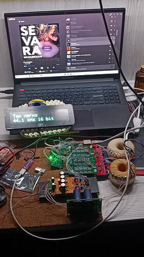

У меня сейчас нечто подобное на столе творится
спасибо за исходники, форкнул тут GitHub - fkrutko/PureFox_v2 · GitHub
обновил naa до 6 версии, сделал уникальное имя отображаемое в HQPlayer, это для тех, у кого много фоксов, и добавил поддержку DSD1024.
Оно на пределе, но в принципе играет без дропов. Фокс и комп с HQPlayer должны быть на одном свитче, тогда 100Мбит как раз хватает (возможно еще кабель cat6)

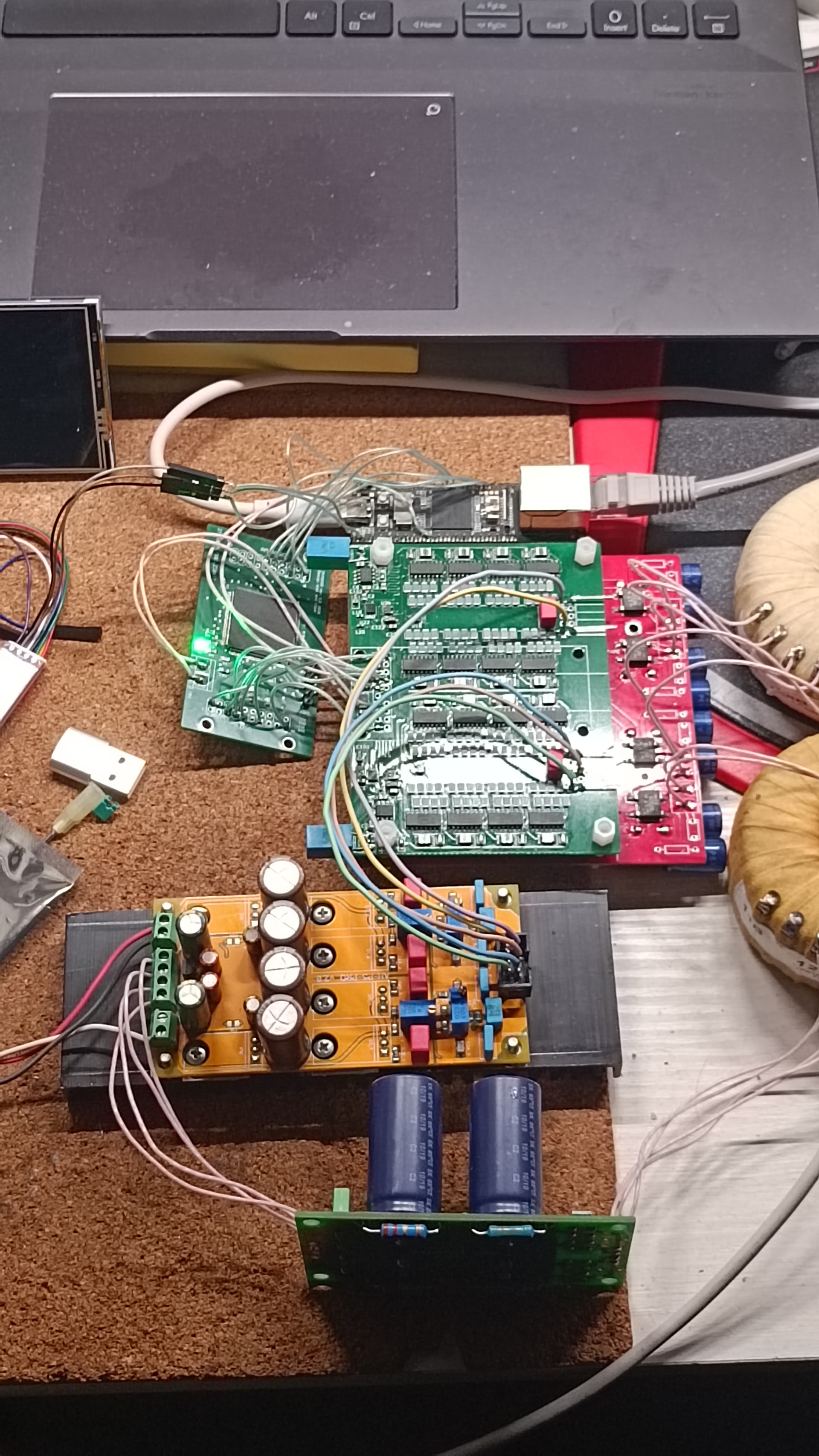

Павел @ppy, вдруг захотите продать этот проект… , имеется ввиду что на фото.Питание найду.
Очень хочется приобрести, послушать.
Спасибо за ваш труд!!!
Плис это правильно - аманеро фактически был цапом и судя по всему он и был узким местом. В своем плис можно намного более гибко настроить.
Этот бы проект я попробовал бы.

тоже чтото на плисе?
да
Поделитесь информацией пожалуйста. Этот тот же что @ppy тестирует?
нет конечно.

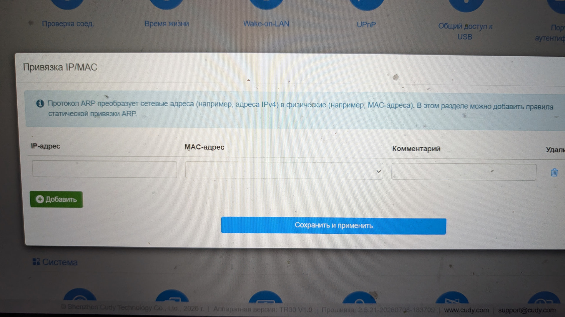

Можно в роутере МАС прописать? Он не меняется до перепрошивки?
Можно. MAC адрес хоть и задаётся в прошивке программно, но он генерится из уникального серийного номера процессора.
Мне встречались процессоры с одним и тем же серийником, но это модели G2.
Это оно? Взять любой IP из диапазона роутера и МАС от Лиса?
Да

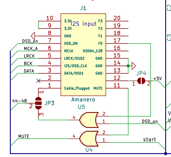

Господа, подскажите, пожалуйста, нубу, возможно ли подключить лиса (Max) к DSD’it (версия для аманеро/u30)? И если возможно, то как?
Пересмотрел фото сетапов - примеров подключения к DSD’it не нашел.
Поискам по веткам тоже не нашел ответ. Перечитывать все пока нет терпения)
Лиса прошил успешно.
С питанием понятно - 5 вольт на 38,39.
24 DSD_CLK с лисы - на 4й пин DSD’it.
25, I2S_LRCK - на 5 LRCK/DSD2
29, I2S_DATA - на 3 DATA/DSD1
26, I2S_MCLK - на 6 MCLK
19, DSD_ON - на 7 DSD_on
так?
С 11 Mute не очень понятно, с любого пина брать 22 или 10?
с GND вроде понятно.
3.3 вольта на пины 9/10 dsd’it нужно? Если да, откуда брать? Есть ли у лисы такое? В прикрепленной в шапке распиновке не вижу, но там и не все пины размечены…
Буду премного благодарен!

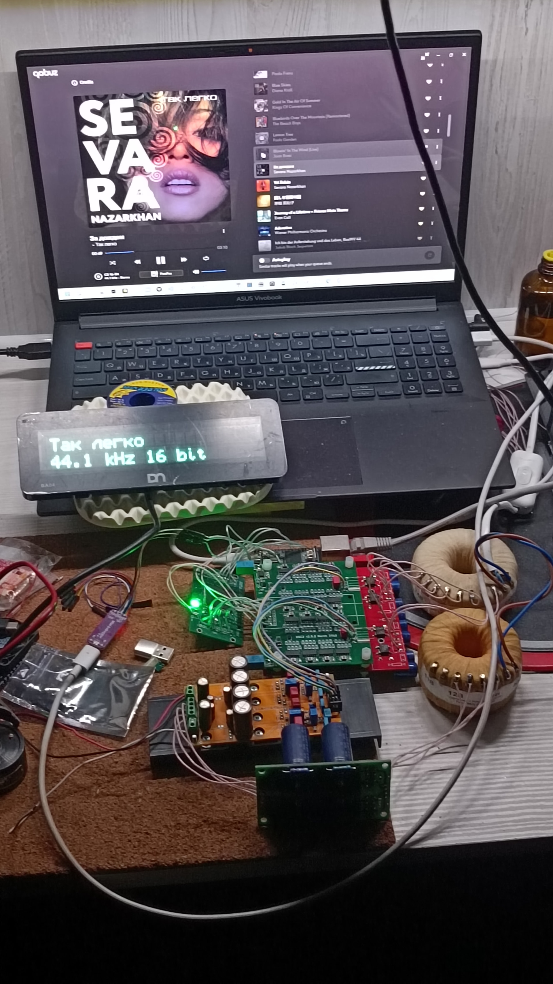

Павел, а куда идет белый юсб шнурок? На HQPlayer?
Простите за оффтопик, а можно поподробнее что за дисплеи такие?
Просто в комп. Играет Qobuz.
Не нужен HQP.
