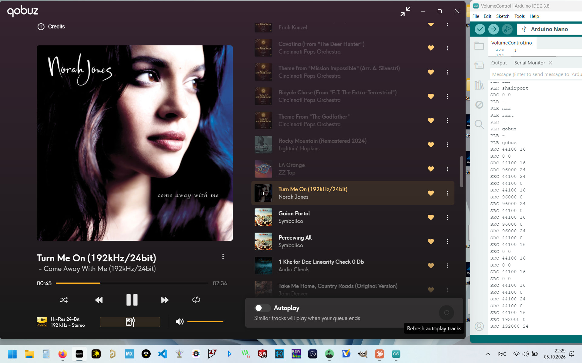

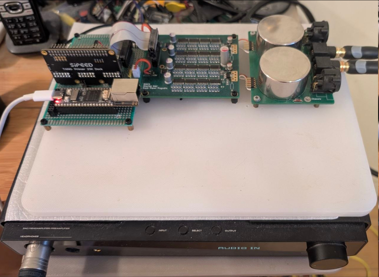

Пока у меня играет на стенде в таком виде:
Или дождётесь сетевого DSC2 с Фоксом и FPGA?
Сейчас по мере сил и времени заканчиваю разводку платы.

Если вы про GitHub - ppy2/gowin-dsd-pcm-bridge: Gowin GW5A SRC: PCM/DSD transport to fixed-grid 176.4/192k I2S + TDA1541 simultaneous out (Tang Primer 25K) · GitHub
То это совсем простой проект - цифровой фильтр для TDA1541 с разными вкусняшками.
