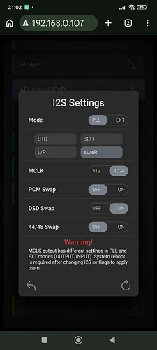

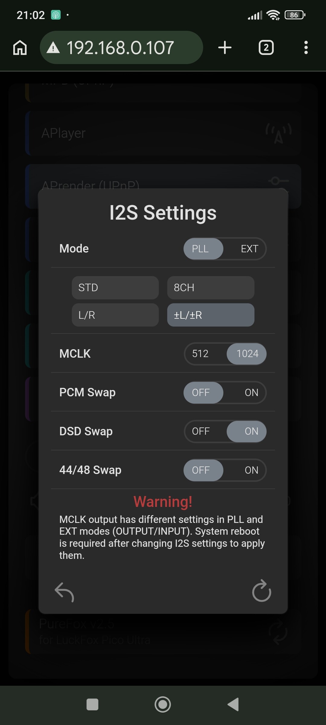

Немного в консоли “поигрался” добавлением недостающих файлов для ультры . Вебинтерфейс ожил . Послухаю новую прошивочку на ультре по i2s pll 1024 в режиме красной шапочки.

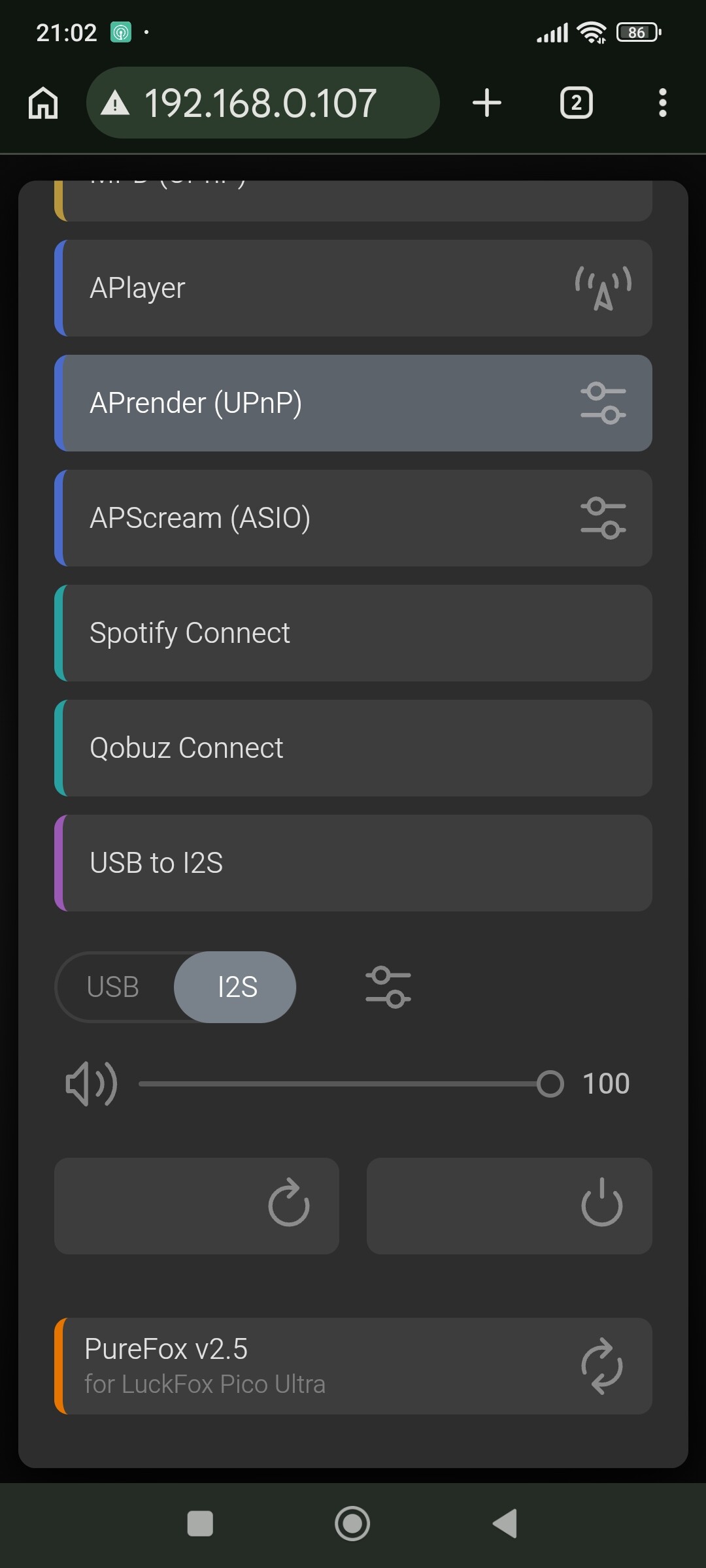

Собрал наконец весь стриминг паровоз из своих частей: платка Luckfox Ultra на чипе G2, питается от хорошего лбп Arch audio, только что обновился по сети до версии 2.5 за пару минут. Ддс взял Sky song на Аманере, к ней лбп SBooster и дальше проверенное хозяйство, Шарм по коксу, Мунривер, Ревивал. Все бп - лбп, проводочки недорогие, но известные. Играет второй день в полном сборе, пригрелось и очень вот хорошо звучит. Сейчас гоняю радио, Нэйм джаз, флак, отлично, и другие станции, что есть заложенные в А плеере тоже прекрасно звучат. К менюшке радио привык. Так больше слушаю Qobuz Connect, там тоже шикарно. Остальным функционалом не пользуюсь.
В общем доволен что мне показали и я собрал этот очень недорогой комплект. Можно это всё разместить в одном корпусе, чтоб эстетично выглядело, посмотрю.
Имеющийся Блюсаунд 2и, даже с апгрейдом по питанию, как источник этот паровозик обгоняет прилично и уже по удобству пользования догнал наверно. Блюсаунд лежит в коробке теперь.

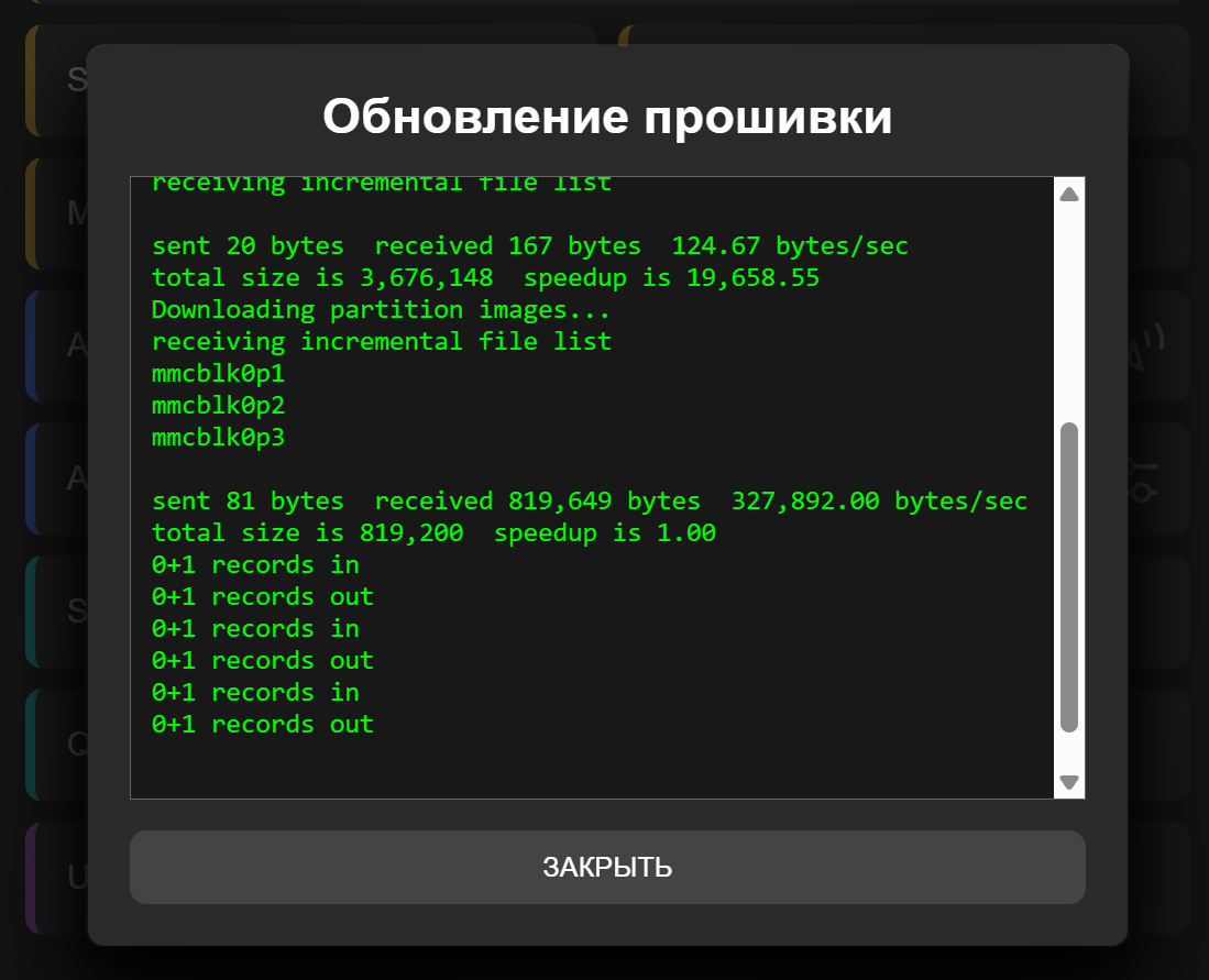

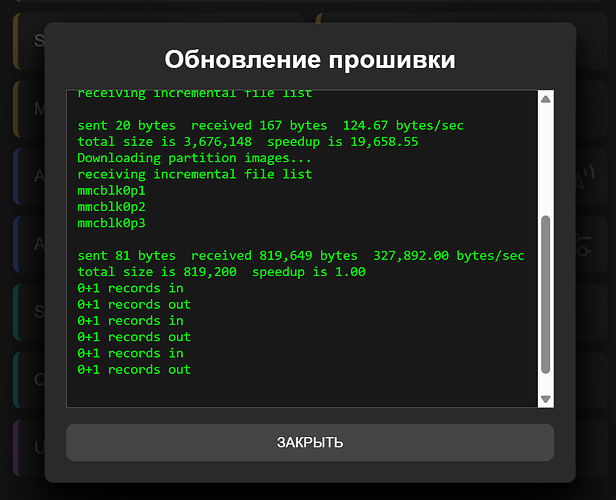

обновляю ультра.
вижу такой лог:
Запуск обновления…
Checking for update.sh updates…
Could not check for updates, continuing…
rsync: error while loading shared libraries: liblz4.so.1: cannot open shared object file: No such file or directory
Обновление завершено. Перезагрузите LuckFox
