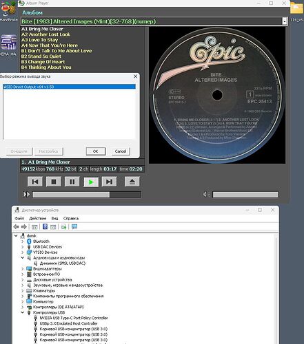

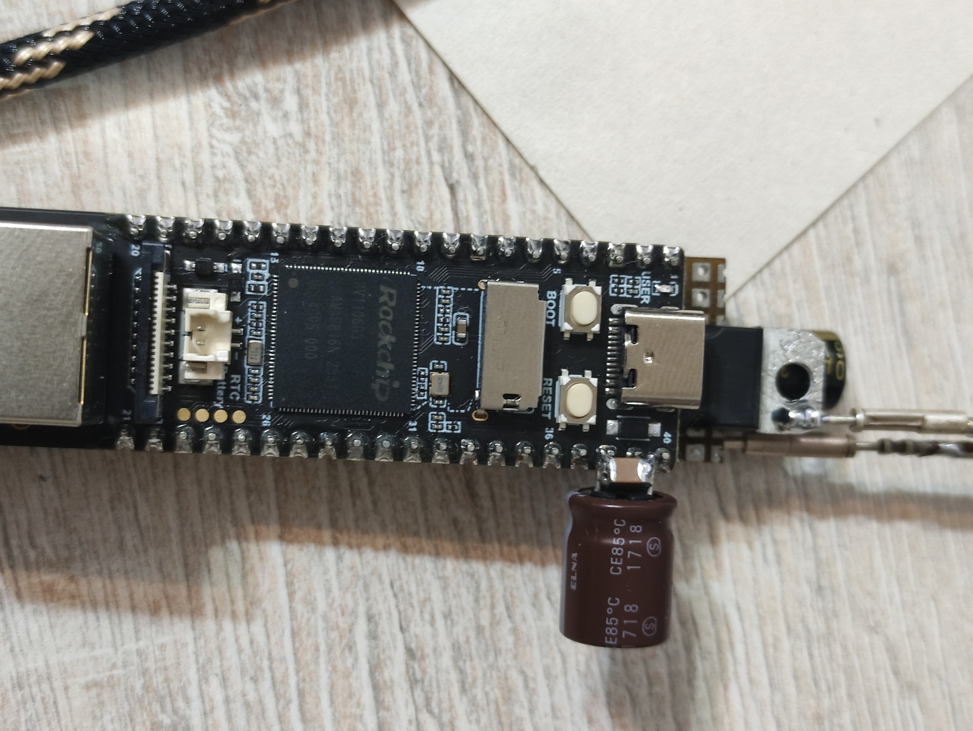

В общем, по совету хорошего-хорошего знакомого из NEM попал таки на ваш форум, почитал малехо и сразу же проникся идеей купил Лиса, заказать-купить удалось тока с 3-го раза, брал платку на ОЗОНе, два раза отфутболили но я настырный, в общем приехал Лис на Rockchip RV1106G3.. Питание аналоговое замастырил ему, на стабе малошумном LF50CV (фильтрация – бутерброд в виде электролит 100uFх16V Silmic-2 и пары 22uFx25V MLCC-керамики). Платку прошил по USB, версии разные пробовал (1.0, 1.3, 1.6, 1.6.6, 2.3, 2.4), суть не в этом, а в том, что ЦАП у меня только со входом USB (type-С гнездо). С компа все пашет отлично, но вот как Лиса по LAN подружить через USB-С с моим DAC-ом - ну не догоняю, короче просто так не работает. В роутере (Кинетик-Спринтер) адрес прописан у Лиса на постоянно, в Вебку к Лису тоже захаживаю по нему и при попытке переключить выход с I2S на USB - вылазит ошибка:
ЦАП такой – SMSLDL200 – но сильно-сильно перекопан, все оу заменены на 1656 … + напичкан черными воротами по максимуму))

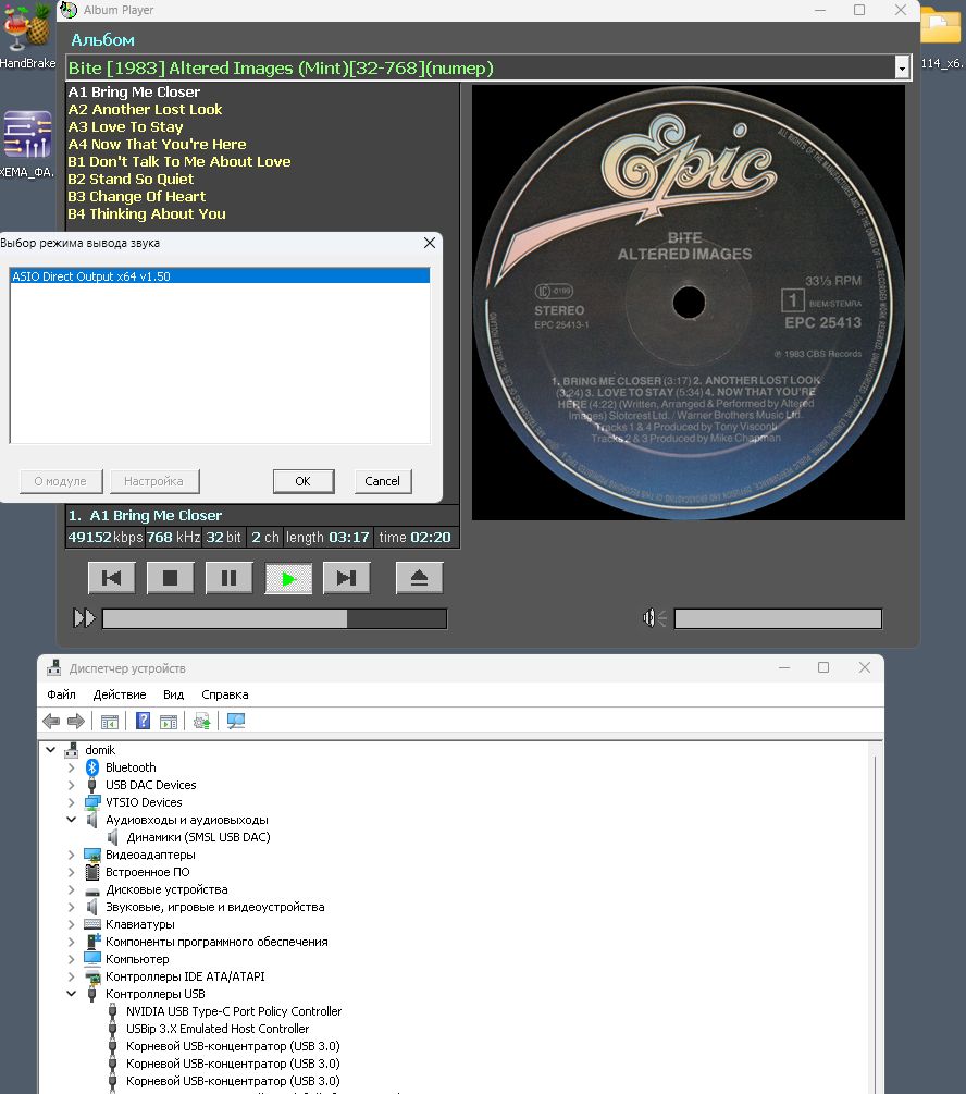

Понятно, что Лис его не видит из-за того, что дрова нужны для чипа XMOS XU-316 и
под Win11 оные де стоят и ЦАПА работает отлично. А вот что Лис пытается подсунуть оному на Тайп-Си, непонятно?
Подскажите, стоит ли дергаться и пытаться связать Лиса по USB с ЦАП по USB?
Или же Лис в принципе с ЮСБи ЦАП не работает и надо лезть в DAC и попытаться выудить оттуда сигналы I2S?

На какие пины питание подаёте?

на 39 (+5V) и на 38 (+0V)

Вот я тундра, спасибо огромное - заставили задуматься. Проблема, похоже, решилась.
И точно, сейчас перемкнул 40 с 39 и сигнал пошел на USB.

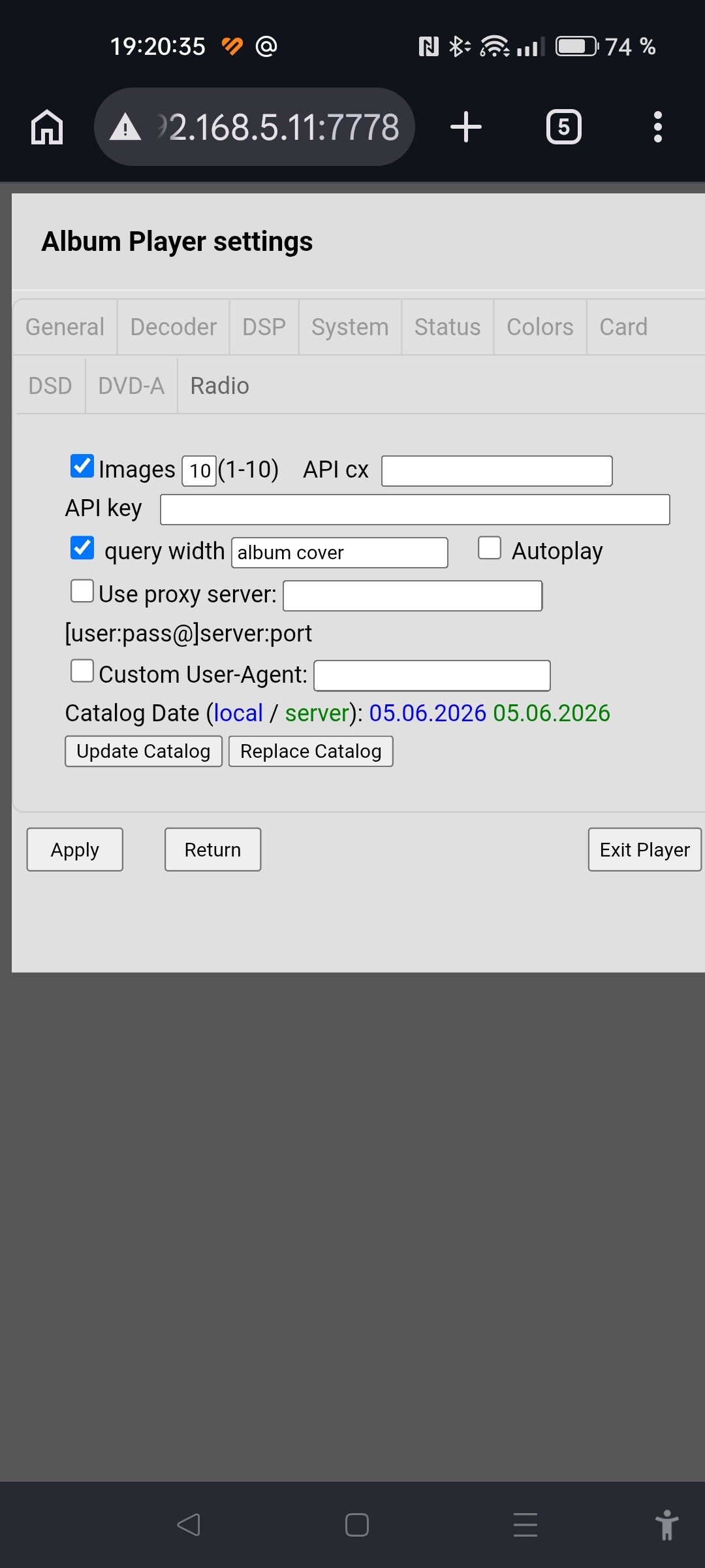

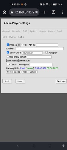

P.S. Какое-то время назад кто-то спрашивал как обновить каталог радиостанций в Aplayer (радио):
Нужно в настройках нажать кнопку Update catalog.
