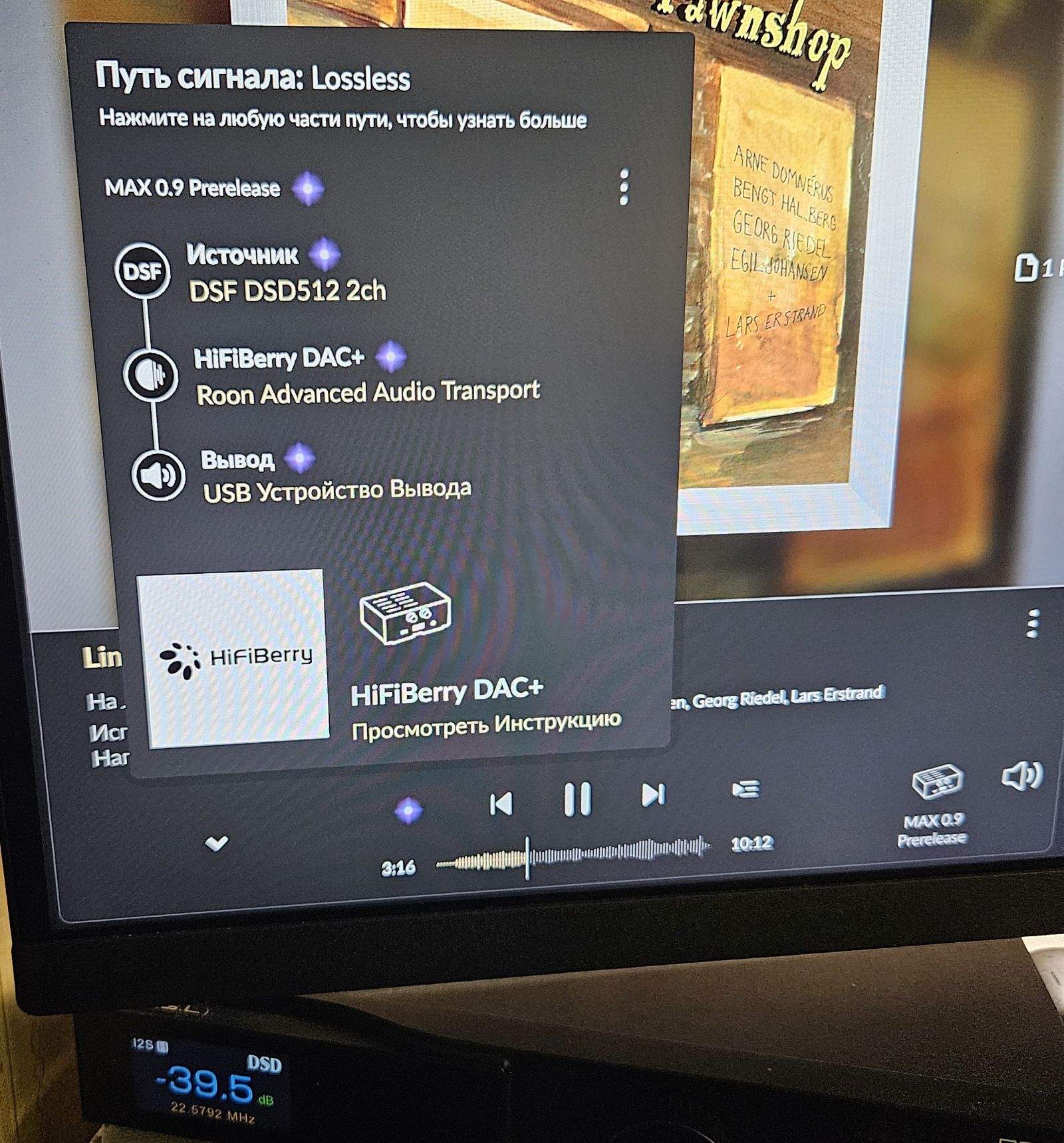

Подключил черную i2s-HDMI платку с Али к MAX в режиме DSD.
Работает в пределах заявленного х256 хорошо, в принципе и х512 может, но с периодическими артефактами.
Mute работает в Roon хорошо, при переключениях никаких щелчков, щелчки есть только в момент отключения от цапа, когда появляется No Signal на дисплее.
UPD иногда бывают легкие щелчки при переключении между разными форматами файлов, но в Roon это вроде как норма.
