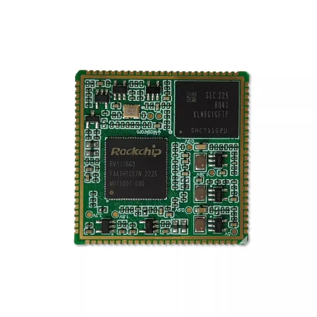

Пока ещё руки не дошли, тем более, что моих версий уже достаточно (и для Max и для Core1106)
а чем она лучше?
Она без элементов на нижней стороне, значит, можно разместить на плате без выреза, значит, можно вписать в небольшой размер и при этом не использовать переходную плату (как это мне пришлось сделать для Core1106)

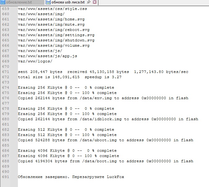

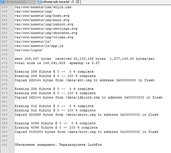

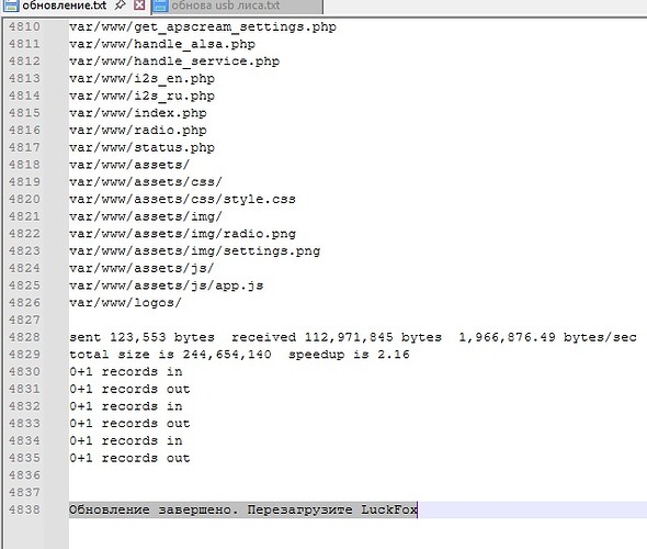

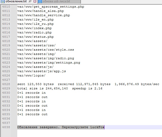

Кто нибудь обновлял прошивку в ближайшее время? Лог обновления подозрительно большой . может сервер апдейта “шалит”???
4838 сток лога в одном случае
и 691 строка лога в другом
Сегодня часов в 16-17 обновлял прошивку. По звуку и моему стандартному функционалу (USB + Scream) никаких нареканий на 2х ЦАПах.
не подключая usb цап в i2s режиме выставьте 100 и быстро перезагрузитесь. мне так помогло
