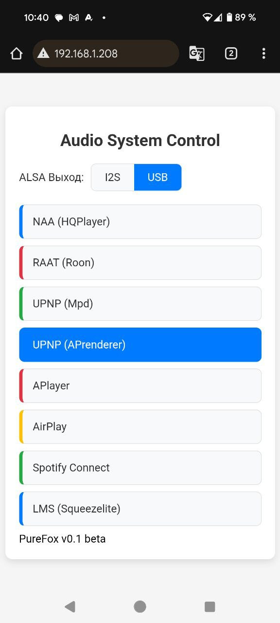

@aleev просьба рассмотреть возможность возврата прошивки к настройкам по-умолчанию. Это, реально, важная кнопка.
При траблшутинге - первая рекомендация, сбрось настройки по-умолчанию
ну и online update, либо на первых порах, страница с возможностью обновления прошивки из файла по сети (выбрать файл в браузере и подождать)
даже на этапе отладки - очень удобно менять прошивки
Что тут сбрасывать по умолчанию? )
Обновление конечно сделаем! Как же без этого?!
В настройках AP заблокировал то, что может привести к нестабильной работе.
Из интерфейса AP пользователь не сможет например съесть всю и так небольшую память и.т.д.
