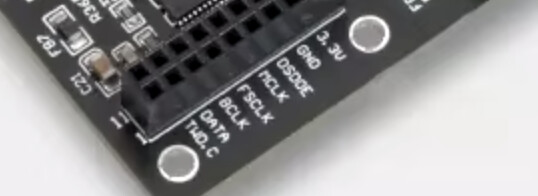

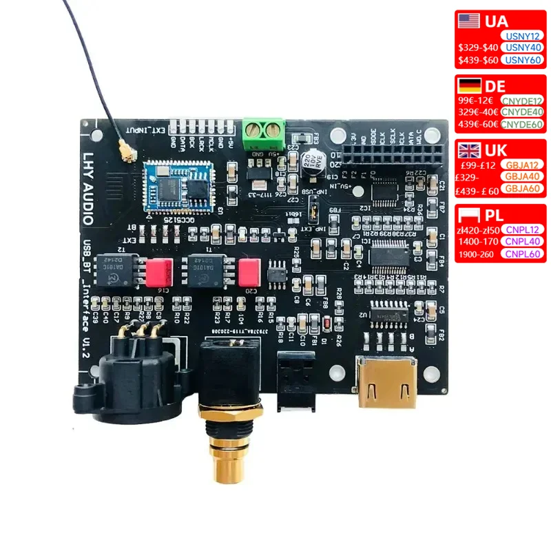

Есть такая плата, к ней подключен u30. Вопрос такой, получится на нее напрямую подать i2s?
Ну, тогда смело можно ставить лайк.
Да
да вона тут все подписано даже
В таком случае у меня будет возможность протестировать 2 разных ЦАП. С этой платы будет через SPDIF K11 R2R и еще есть простенький ЦАП на TDA1543 который раньше был подключен к U30 по i2s
Для этой платы нужны клоки 512fs

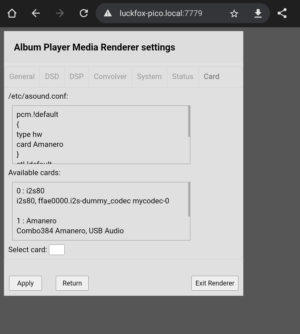

Кстати простой способ перейти на usb вывод, ввести здесь 1.

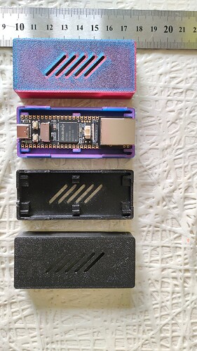

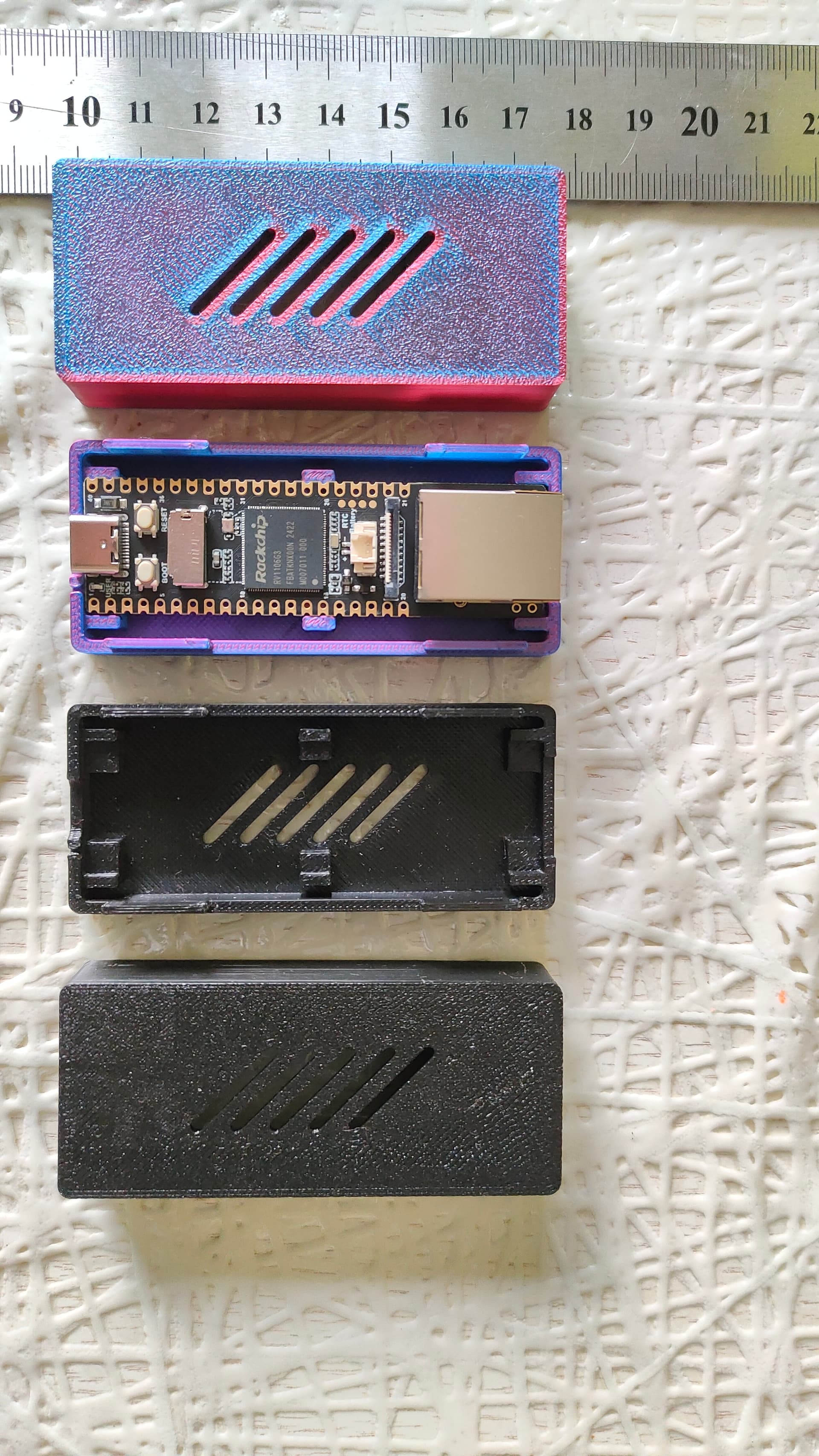

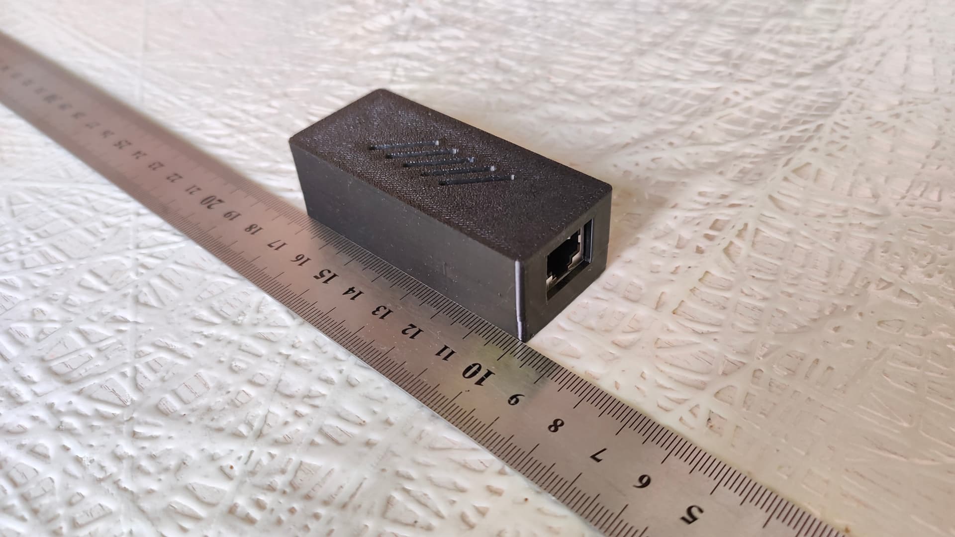

Заказывал вот такие корпуса:
https://www.avito.ru/pyatigorsk/tovary_dlya_kompyutera/korpus_dlya_platy_luckfox_pico_max_4361409952
Приехали. Если в них не пихать стабы и кондеры то все входит прекрасно.
Раз это печатается на 3Д принтере, то можно попросить изменить размеры в ширину со стороны питания (чтобы вошли кондеры и стабы) и в высоту.
То есть при печатания на 3Д принтере не должно быть проблем с изменениями корпуса под наши нужды. Ну и подешевле чем железный корпус.
P.S. если напаяна гребенка и одеты пины, то тоже не лезет в этот корпус.
Для заведения питания на 38, 39 40 пины нужно паять напрямую проводом без гребенки.

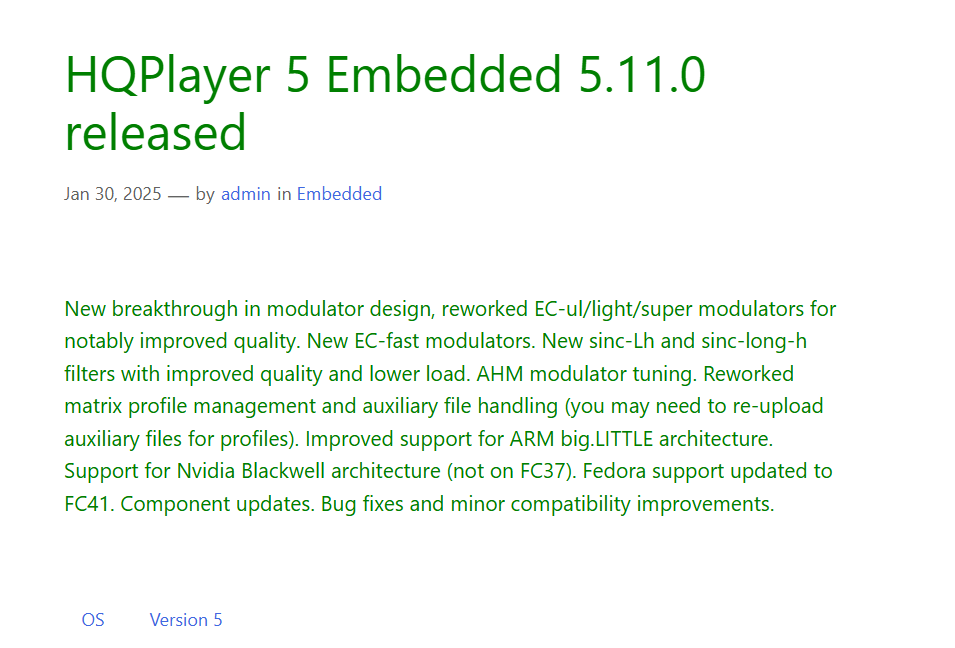

Камрады, кто юзает HQP. Тут Юсси и не только он заявляет существенный прирост особенно в части модуляторов. Интересно ваше мнение: новая версия + Luckfox
Этот Юсси вроде друг Павла. Лучше забыть.
Опять вы невпопад)))
