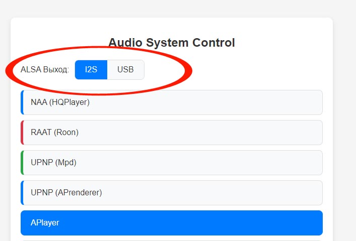

Переключать на USB с помощью кнопки в интерфейсе или командная строка?
Кнопкой

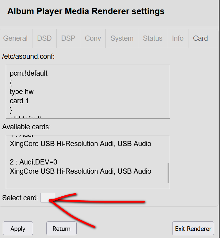

Подскажите почему окно выбора (апрендере)отключено -не дает выставить USB дак.
Это новая фишка типа автоматом выбирает?Но даже без выбора все равно USB дак проигрывает контент.Режим UPnP \APrender через бублик.
В настройках АП много чего выключено для стабильной работы, экономии нервов и времени разработчиков.
При выборе I2s становится не возможно выбрать USB, просто не реагирует на нажатие, перезагрузки и смена браузеров мне не помогли.
А если подключено пара цапов как выбирать?

Перетыканием
Хм… Странно, но проверю…
Если уйти с АПРендерера на другой приемник, то переключается
И не будет. Аплеер только для радио.
APrenderer и APlayer действительно подтормаживает переключение выхода.
На других плеерах такого не замечал. Буду разбираться…
