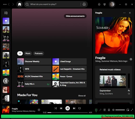

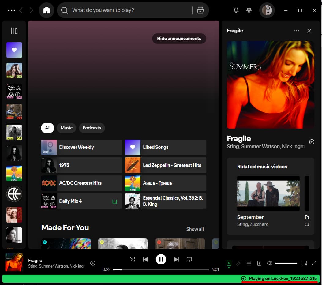

Через Андроид приложение, luckfox видит, но подключаться не желает. Помигает минуты две значком подключения, и вовсе исчезнет из списка доступных. Через windows тоже проверил, не хочет подключаться. Лисенок проводом подключен если что.
И в выборе тендеров перестает подсвечиваться Spotify синим цветом.
Может быть это спотифайные дела? И надо через vpn активировать устройство?

Проверю дома. На работе wifi изолирован от локалки.
