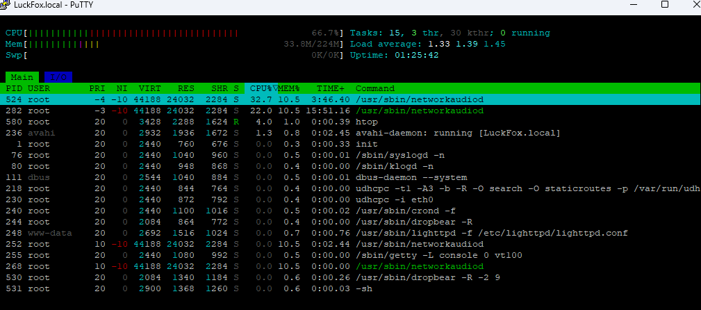

Картинка загрузки при проигрывании DSD1024 на последней прошивке (EXT_0.1)
Привет. Какую команду ввести для такой картинки?
htop
