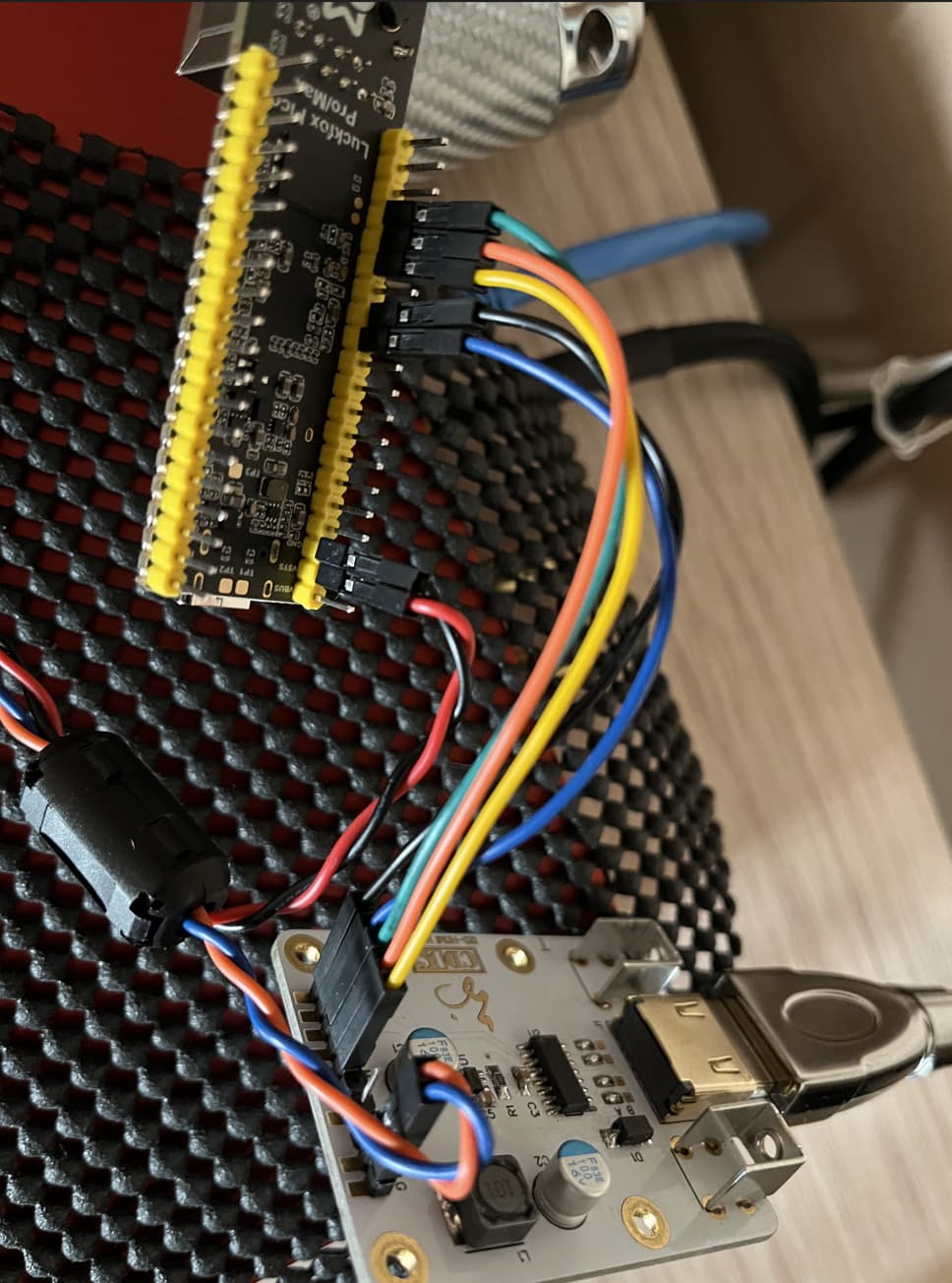

Тест первой бэты.
i2s через hdmi. PCM 384/352. NAA.
Распиновка i2s сходу зашла и денафрипсу и холо.
Играет бодренько с жЫрком. Но при такой сопливой сборке звук наверняка не самый самый. Но слушать дальше желание есть , а это знак! :slight_smile:
На Холо PLL секунд 10 лочится. Но играет без проблем и с отключенным PLL.
Только DSD не протестил пока (для DSD_ON проводков не хватило :slight_smile: )
PS не знаю из чего эта салфеточка но контактами там не задевает. :wink:
Уж найдите проводок)))
Всем очень интересно про DSD - особенно мне)) :thinking:

Что то не выходит DSD. HQP упорно не видит поддержки dsd цапом (оба цапа пробовал) и конвертит в PCM.
NAA
