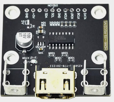

Есть только китайские платки - вот приемник:

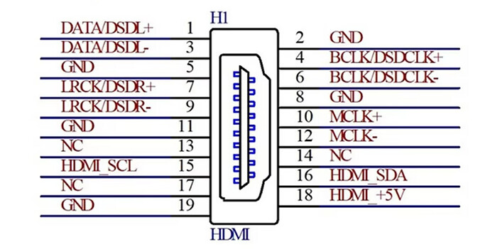

У нее подходящая распиновка? Вроде да..
именно эта связка и нужна
Я попробую сегодня.
Вечером доложусь ))
На этой черной плате приемника вроде В-распинновка, под Gustard, а выше речь шла про А, для audioGD

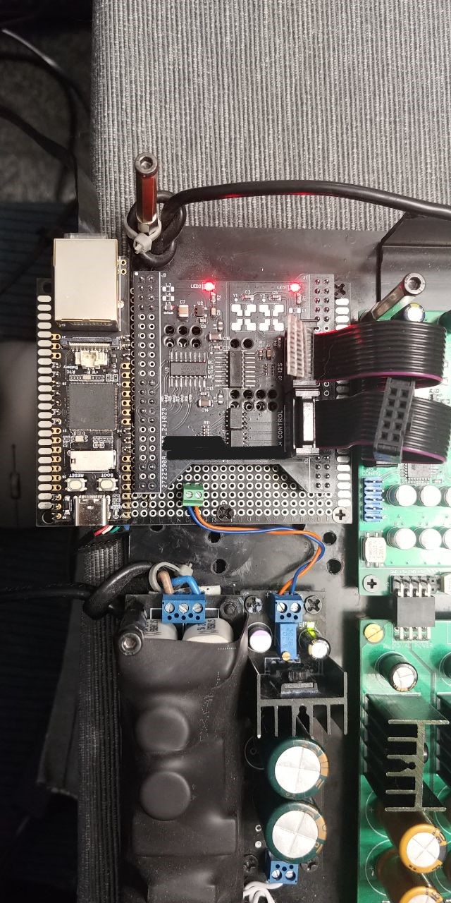

Добрый вечер. Я тут немного выздоровел и прошу принять в ряды тестировщиков. Как входное задание на собеседовании подключил сегодня лисенка к тестовому стенду
Более детально: для тестирования использовал некоторый адаптер для BBB (с гальванической развязкой) и вместе с лисенком разместил на макетной плате на разъемах, просто соединив проводниками нужные сигналы. Сигнал mute и сигналы имеющие отношение к DSD повесил на массу (пока нет в доступе прошивки с их поддержкой).
Адаптер собран в варианте когда мастерклок берется с платы ЦАПа (но собрал ещё и адаптер с клоками на нём для последующей проверки в режиме когда ЦАП будет в режиме slave, правда, не совсем понимаю, зачем это нужно - в моей картине мира клоки должны быть рядом с микросхемой (микросхемами) ЦАП).
Слушаю сейчас с конструкцией ЦАП с клоками на 22/24, соотв., лисенка прошил альтернативной прошивкой, но макет подразумевает возможность установки и других ЦАПов, собираюсь прослушать и с ними.
По впечатлениям - очень доволен. Использую audurvana (сразу увидела лисенка в сети). Точно транспорт получился не хуже U30 / Pic32MZ/BBB. А стоит при этом условную копейку.
Большое спасибо @aleev и всем участвовавшим и участвующим.
На всякий случай если кто-то не успел увидеть - питание платы - качественное (но не супер-пупер качественное) линейное, также присутствует полная развязка по питанию.
