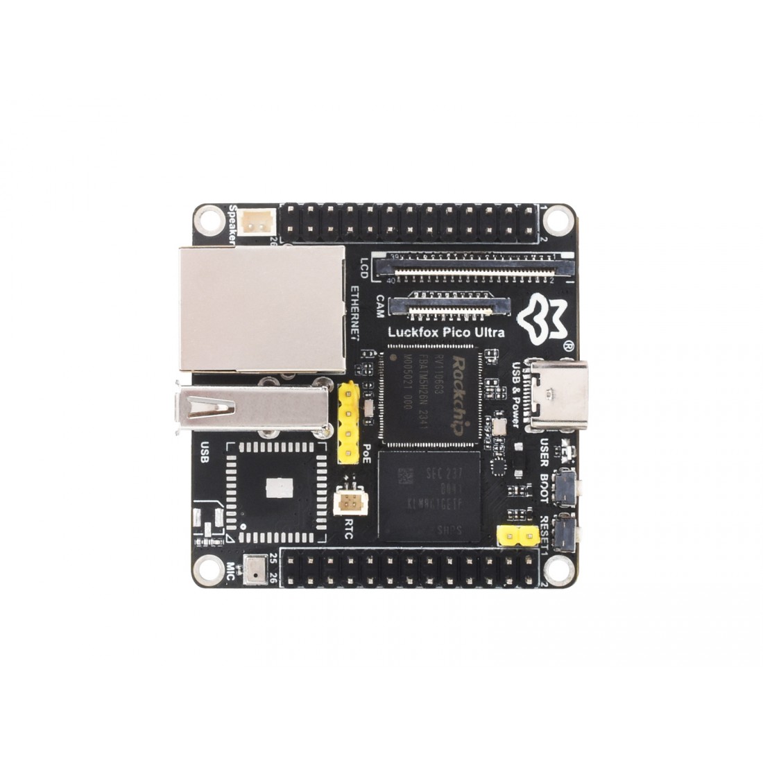

Логический анализатор есть? Если есть - легко прошить и идентифицировать пины))
Эта ультра без wifi, eсть такая же с wifi, на ~3 бакса дороже
Самое главное, чтобы не “Ultra B” - у нее чип G2

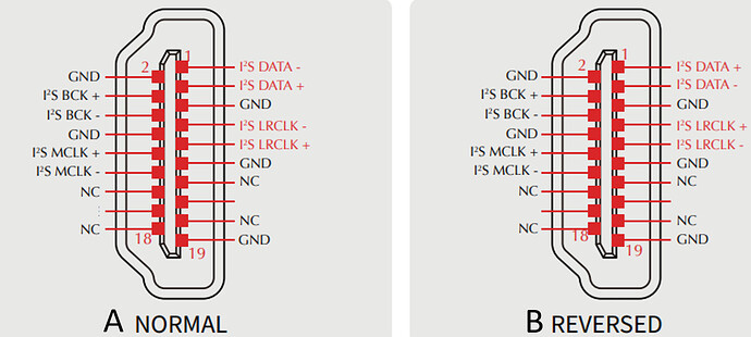

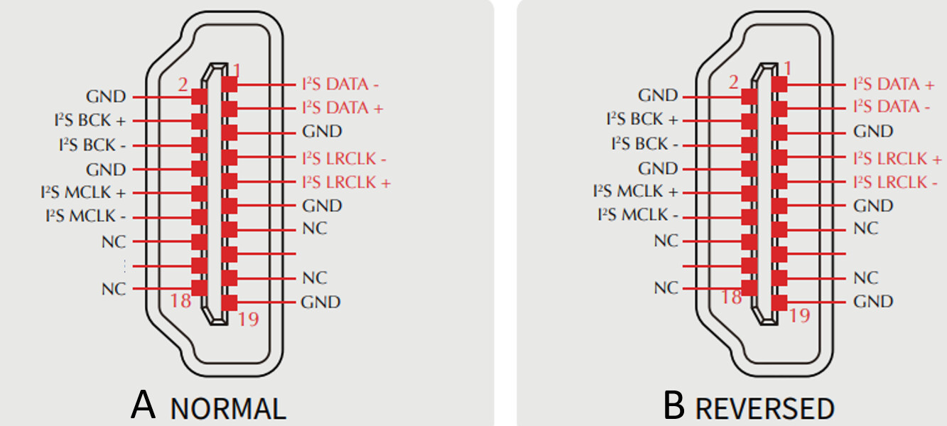

Лев, какую распиновку I2S-HDMI считаете наиболее популярной?
audio gd

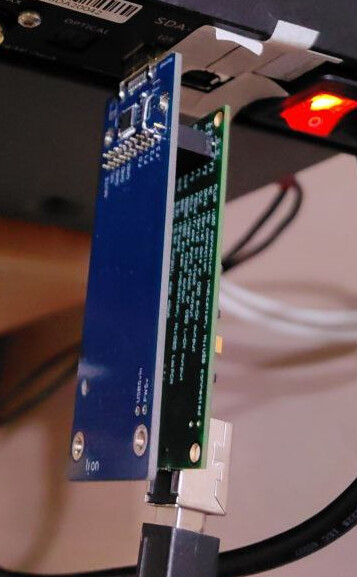

у меня есть вот такие адаптеры с аманеры\ксинг на i2s hdmi
две версии платы - audio gd и gustard
лисенку бы плату реклока в формате Аманеры с такой же распиновкой на выходную гребенку
можно стыковать с моей платой lvds или скомпоновать сразу на реклокере
Normal - PS Audio, Audio GD, Sonore, Denafrips, Holo
Reverced - это Gustard
