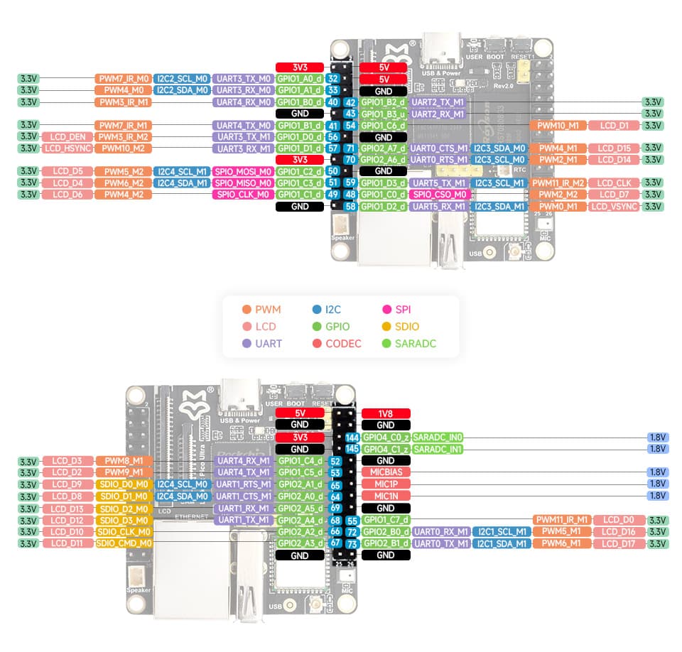

имхо надо на ультру переползать…
Почему? Думаешь там питание лучше?
Приезжай - забирай - пробуй)))
питание совершенно иначе реализовано. в минике все очень и очень по лайту сделано, там даже ничего не переделать… да и в целом ультра удобнее для раскопок и развития имхо.

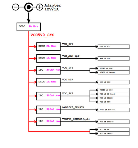

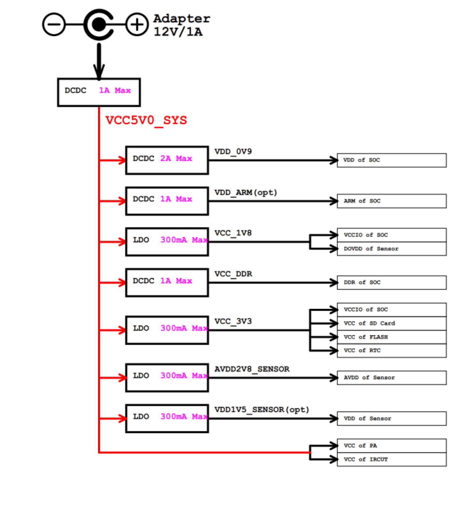

сфоткай основной дсдс что там стоит? схему китайцы не выложили нигде…
как раз микру тебе новую привезу верну и да- наверное стоит ее отслушать
да и 3.3. легко подкинуть в случае чего. в общем да…
Да, это рекомендации Рокчипа.
Они так сделали на eva-board.
Лакфокс, вероятно, сделал иначе))

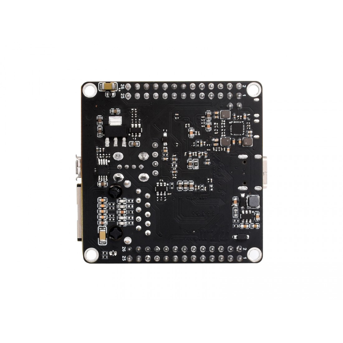

там стоит дсдс на 3 напруги, 3.3. отключается путем выпаивания дросселька и на пины заводится любое другое, но в любом случае это лучше чем то что в минике.
Смущает только то, что так 3,3 от гребенки далеко тянется.
Да ее надо изучить, питания менять в сок это уже - такое… я не сторонник, но они ( громко сказал) 3.3. только подменивать и можно в целом и то с умом) они влияют, но думаю да этого не дойдет. Короче она мне нравится сильно больше чем мини.

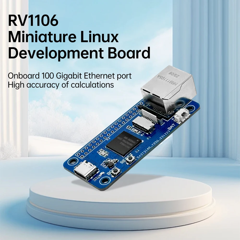

Посмотри еще такой вариант
Тоже есть в наличии))
то же что и миник
