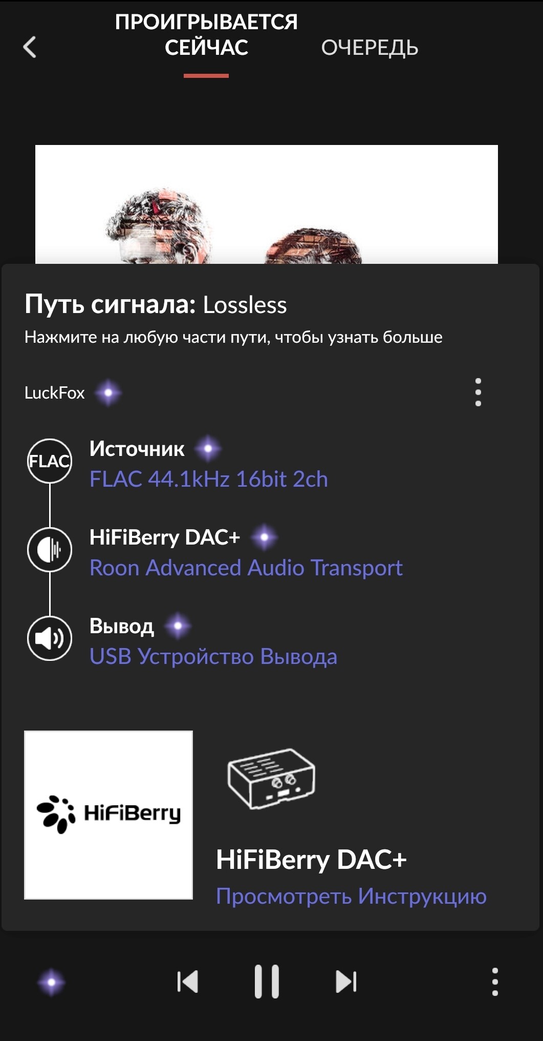

Тем, кто использует Roon.
Roonready рендерер начинает неприятно жрать процессор на hires-файлах.
44-48 норм, 96 на грани, 192 и выше уже загрузка под 20%+. Ходовая (для PCM цапов) частота конверсии DSD>PCM 352 кгц это уже 25%+
Для сравнения: если отправлять поток из Руна на HQP (который ничего не делает, просто играет в NAA), нагрузка NAA модуля на процессор в разы скромнее (10-12% для файла 352). И звучание через NAA значительно лучше.
При этом для 44…96 NAA и Roonready звучат идентично хорошо.
Главное – звучание Руна для файлов с ЧД выше 96 начинает сильно проигрывать варианту Roon>NAA. Согласен с @aleev 15% разумный максимум нагрузки 1106.
20%+ приводят к острому цифровому задушенному заучанию. :frowning:
В итоге, костыльный workaround есть, но он требует добавки HQP в системе. Либо возникает вопрос, а можно ли обновить Roonready рендерер? Может он старый и беспомощный?

На обходной прошивке “только USB+RAAT без интерфейса” полная поддержка Roon, только без регулировки громкости. Я думал уже и тут допилено.
Что значит “полная поддержка Roon”? Чем она полнее? :slight_smile: Тот же roonready модуль от hifiberry-чего-то-там, который имеет нелинейное поведение и начинает чудить и прогревать вселенную при высоких ЧД.
