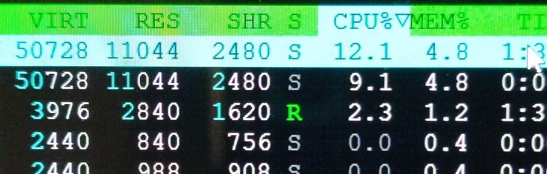

24бита волшебно заходят при нагрузке до 3%

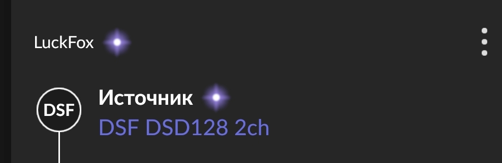

Dsd128 по usb максимум так
Раат

Пиковые значения, постоянно на 1-2 % меньше.
96/160-4.8%
192/16-7.5%
384/16-13.1%
