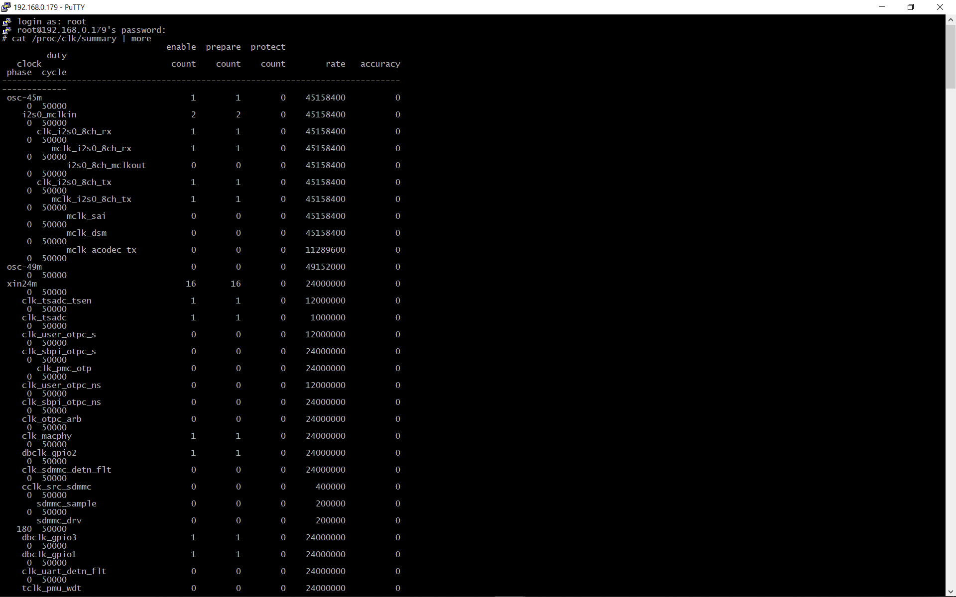

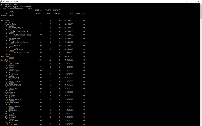

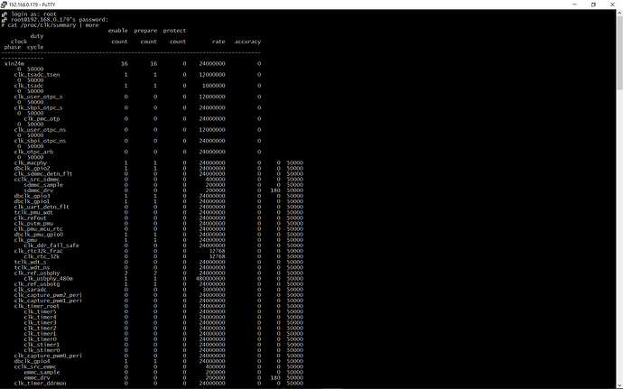

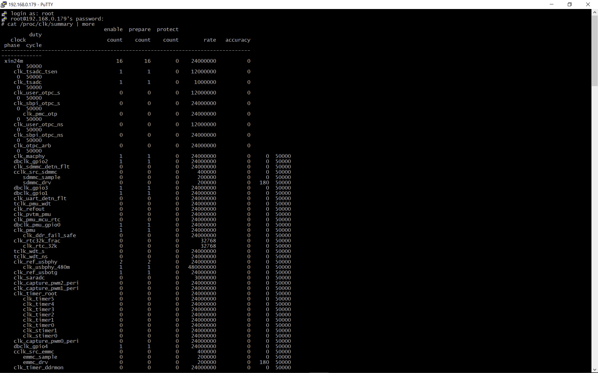

Огромная просьба - тем, кто подключал по I2S последнюю прошивку с самыми последними обновлениями, провести следующие манипуляции:
  1. переключиться в PLL
  2. перезагрузиться
  3. войти по SSH
  4. дать команду cat /proc/clk/summary | more
  5. не нажимая ничего снять и прислать сюда скриншот экрана
  6. переключиться в EXT
  7. перезагрузиться
  8. войти по SSH
  9. дать команду cat /proc/clk/summary | more
  10. не нажимая ничего снять и прислать сюда скриншот экрана
Итого 2 картинки - каждую помечать - PLL\EXT
Заранее огромное спасибо!

PLL
# cat /proc/clk/summary | more
                                 enable  prepare  protect                                duty
   clock                          count    count    count        rate   accuracy phase  cycle
 osc-45m                              1        1        0    45158400          0     0  50000
    i2s0_mclkin                       2        2        0    45158400          0     0  50000
       clk_i2s0_8ch_rx                1        1        0    45158400          0     0  50000
          mclk_i2s0_8ch_rx            1        1        0    45158400          0     0  50000
             i2s0_8ch_mclkout         0        0        0    45158400          0     0  50000
       clk_i2s0_8ch_tx                1        1        0    45158400          0     0  50000
          mclk_i2s0_8ch_tx            1        1        0    45158400          0     0  50000
             mclk_sai                 0        0        0    45158400          0     0  50000
             mclk_dsm                 0        0        0    45158400          0     0  50000
             mclk_acodec_tx           0        0        0    11289600          0     0  50000
 osc-49m                              0        0        0    49152000          0     0  50000
 xin24m                              16       16        0    24000000          0     0  50000
    clk_tsadc_tsen                    1        1        0    12000000          0     0  50000
    clk_tsadc                         1        1        0     1000000          0     0  50000
    clk_user_otpc_s                   0        0        0    12000000          0     0  50000
    clk_sbpi_otpc_s                   0        0        0    24000000          0     0  50000
       clk_pmc_otp                    0        0        0    24000000          0     0  50000
    clk_user_otpc_ns                  0        0        0    12000000          0     0  50000
    clk_sbpi_otpc_ns                  0        0        0    24000000          0     0  50000
    clk_otpc_arb                      0        0        0    24000000          0     0  50000
    clk_macphy                        1        1        0    24000000          0     0  50000
    dbclk_gpio2                       1        1        0    24000000          0     0  50000
    clk_sdmmc_detn_flt                0        0        0    24000000          0     0  50000
    cclk_src_sdmmc                    0        0        0      400000          0     0  50000
       sdmmc_sample                   0        0        0      200000          0     0  50000
       sdmmc_drv                      0        0        0      200000          0   180  50000
    dbclk_gpio3                       1        1        0    24000000          0     0  50000
    dbclk_gpio1                       1        1        0    24000000          0     0  50000
    clk_uart_detn_flt                 0        0        0    24000000          0     0  50000
    tclk_pmu_wdt                      0        0        0    24000000          0     0  50000
    clk_refout                        0        0        0    24000000          0     0  50000
    clk_pvtm_pmu                      0        0        0    24000000          0     0  50000
    clk_pmu_mcu_rtc                   0        0        0    24000000          0     0  50000
    dbclk_pmu_gpio0                   1        1        0    24000000          0     0  50000
    clk_pmu                           1        1        0    24000000          0     0  50000
       clk_ddr_fail_safe              0        0        0    24000000          0     0  50000
    clk_rtc32k_frac                   0        0        0       32768          0     0  50000
       clk_rtc_32k                    0        0        0       32768          0     0  50000
    tclk_wdt_s                        0        0        0    24000000          0     0  50000
    tclk_wdt_ns                       0        0        0    24000000          0     0  50000
    clk_ref_usbphy                    2        2        0    24000000          0     0  50000
       clk_usbphy_480m                1        1        0   480000000          0     0  50000
    clk_ref_usbotg                    1        1        0    24000000          0     0  50000
    clk_saradc                        0        0        0     3000000          0     0  50000
    clk_capture_pwm2_peri             0        0        0    24000000          0     0  50000
    clk_capture_pwm1_peri             0        0        0    24000000          0     0  50000
    clk_timer_root                    0        0        0    24000000          0     0  50000
       clk_timer5                     0        0        0    24000000          0     0  50000
       clk_timer4                     0        0        0    24000000          0     0  50000
       clk_timer3                     0        0        0    24000000          0     0  50000
       clk_timer2                     0        0        0    24000000          0     0  50000
       clk_timer1                     0        0        0    24000000          0     0  50000
       clk_timer0                     0        0        0    24000000          0     0  50000
       clk_stimer1                    0        0        0    24000000          0     0  50000
       clk_stimer0                    0        0        0    24000000          0     0  50000
    clk_capture_pwm0_peri             0        0        0    24000000          0     0  50000
    dbclk_gpio4                       1        1        0    24000000          0     0  50000
--More--
EXT
 osc-45m                              0        0        0    45158400          0     0  50000
    i2s0_mclkin                       0        0        0    49152000          0     0  50000
       clk_i2s0_8ch_rx                0        0        0    49152000          0     0  50000
          mclk_i2s0_8ch_rx            0        0        0    49152000          0     0  50000
             i2s0_8ch_mclkout         0        0        0    49152000          0     0  50000
       clk_i2s0_8ch_tx                0        0        0    49152000          0     0  50000
          mclk_i2s0_8ch_tx            0        0        0    49152000          0     0  50000
             mclk_sai                 0        0        0    49152000          0     0  50000
             mclk_dsm                 0        0        0    49152000          0     0  50000
             mclk_acodec_tx           0        0        0    12288000          0     0  50000

Спасибо, Лев!
Это в процессе проигрывания 44.1 ? Так?
aplayer радио
могу запустить еще раз и снять именно при воспроизведении

Предполагаю, что подписи на картинках перепутаны))) это прошивка 0.2-бета?
