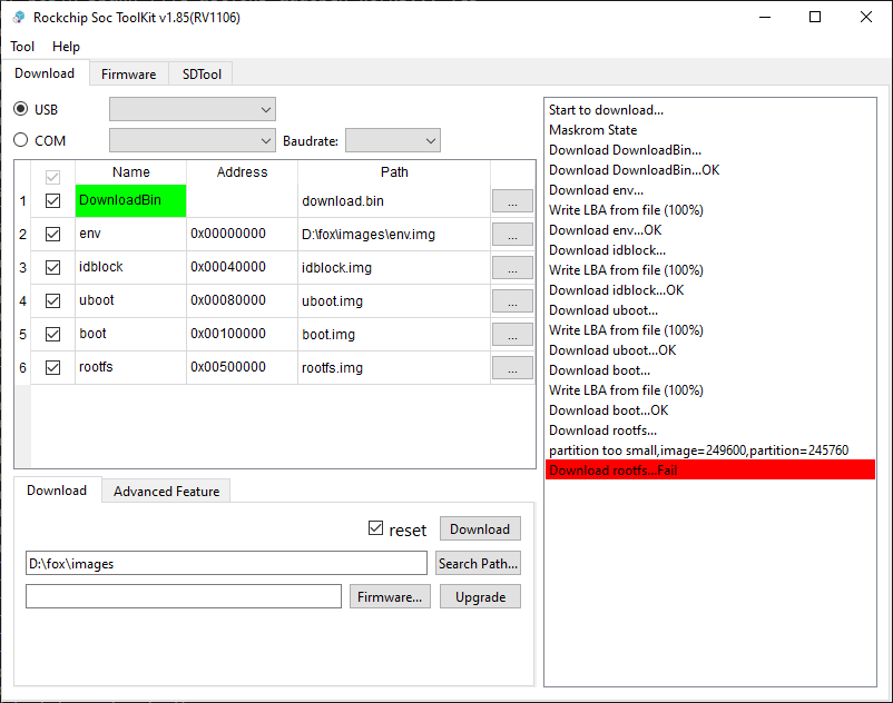

…Тидал коннект слишком много тянет за собой всякого старого хлама. Существующего внутреннего флеша не хватает для этой помойки. И это я только половину зависимостей добавил…
Короче, если и будет сделан TidalConnect, то только в виде отдельной прошивки. Но это не скоро. Мотивации мало. )

roofs для беты 1 был 76 мб.
вот эти 249 это с Тайдалом?!
Ужас какой.
Да, старые либы ffmpeg, openssl v1.0.0 и т.д. Короче чтоб работали эти бинарники, внутри Лисенка нужно собрать linux окружение 15 летней давности.
Мне на это жалко тратить время.
Лучше я после релиза займусь UAC2->I2S. Это единственное, что мне нужно от Лисенка.

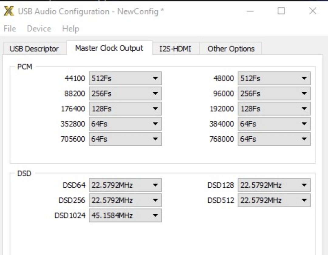

на цапах в “нашем мире” частота мастер клока фиксированная она или 22/24 или 45/49 и не меняется от частоты семплирования, цапы понимают частоту семлирования по LR клоку она от 44.1 и выше при любом раскладе мастер клока от 22 до 49 но есть один любопытный китаец который масте клок меняется в зависимости от LR клока (звать его sa9227) Владимир я вам присылал видео в личку

Вааще то у U30 до 384 MCLK стоит как вкопанный на 24/25
