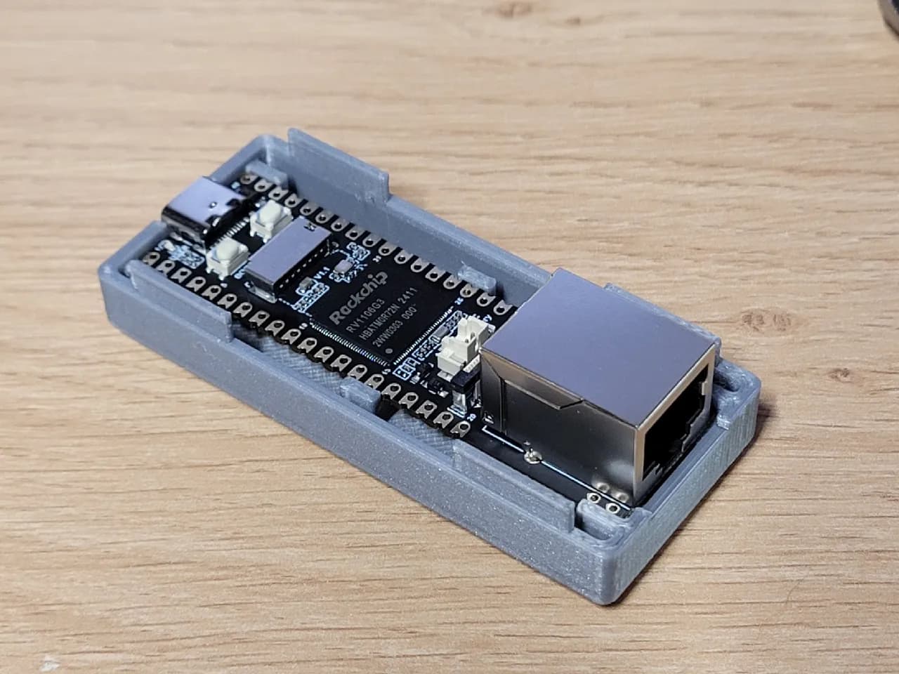

Как крепить лисенка? Вот буквально, монтажных отверстий то нет в плате.
Из короткого забега по али наткнулся вот на такое, подойдет?
Да как обычно, двумя разъёмами pbs-20, а в печатном корпусе можно будет сделать 4 ограничительных уголка и две защёлки по центру, как тут
В принципе подойдет, только не нужно использовать винтовые клеммы))
