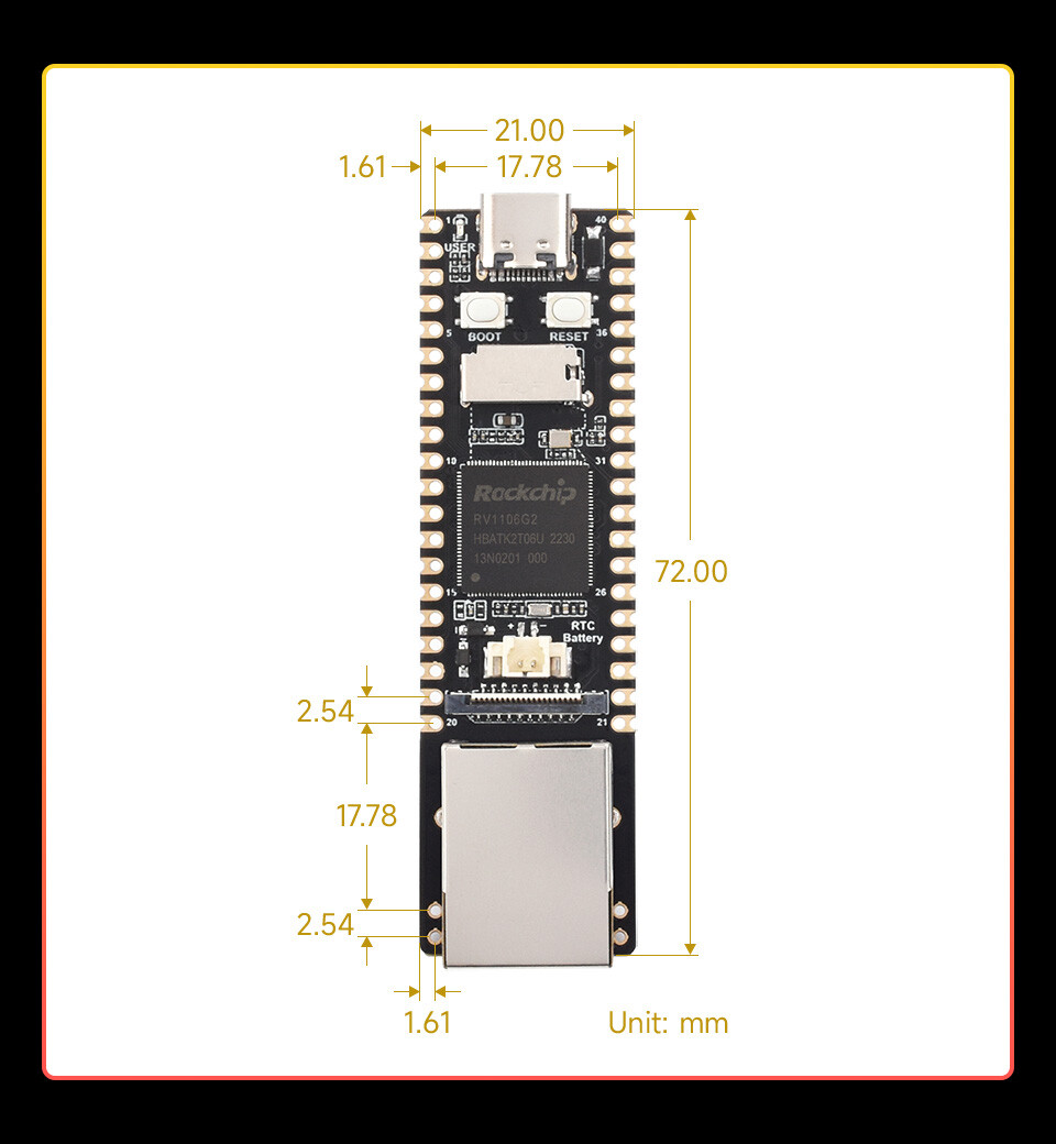

Да, подойдёт. Нужно только держать в уме, что в таком креплении LAN разъем будет навесу. Соотв. лан помягче бы, чтобы платка лишний стресс не испытывала, если этот кабель будет подключен :slight_smile:
Я имею ввиду, взять на заметку такой вариант крепления для собственного корпуса, где лисёнок - часть проекта в составе паровозика из цапа, питания и пр.

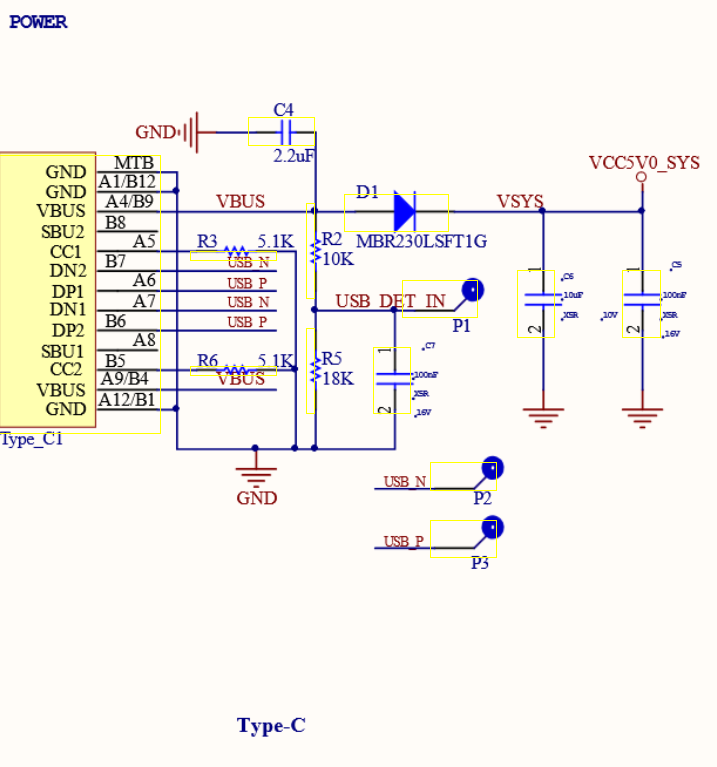

Владимир, если не сложно, поясните пожалуйста еще один момент. В документации указано, что порт usb2. Даже картинку скачал

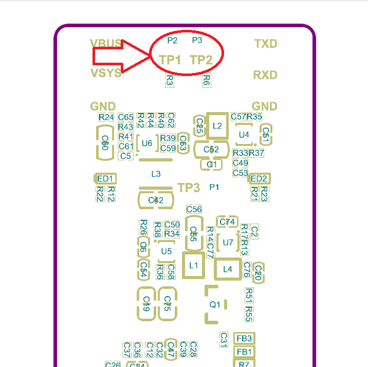

Но на ней не указано назначение тестпойнтов под разъемом type-c: tp1 и tp2, можно предположить что это сигнальные линии D+ и D-, и если да, то какой из них какой? Обязательно ведь кто нибудь захочет приладить разъём типа А.
D+ = USB_P
D- = USB_N
“P” = Positive
“N” = Negative

Владимир, пардон за занудство, если верить другой картинке, глубоко закопанной в недрах сайта производителя, то получается так?
ТР1=Р2=D-
TP2=P3=D+
А где противоречие?

Верно, а TP3 - P1, 3.3 вольта, судя по делителю напряжения. Эта платка на заводе ставится брюхом книзу на тестовом стенде и проверяются его параметры для быстрой отбраковки/правки на конвейере без долгого подключение штекера на USB порт
